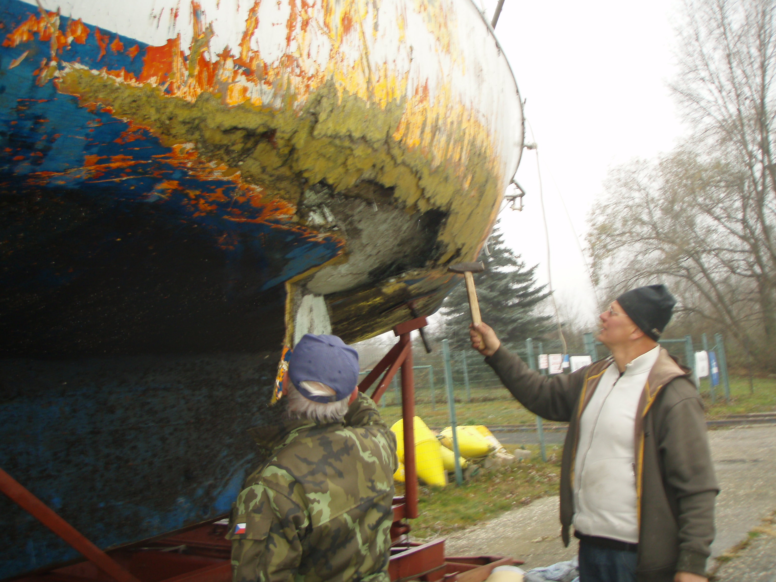

Bylo nataženo ocelové lano podle hráze cca 200m na pozvolný betonový břeh u pozemku zázemí Povodí Ohře těsně u hráze. Pomocí traktoru s navijákem byla loď dotažena těch 200m až ke břehu na mělčinu. Potom už stačil autojeřáb a posazení na vlek.
Bohužel po vyzvednutí lodě se objevily značné škody na trupu lodi. Prakticky totálně zničená polovina pravého boku a samozřejmě komplet zničený interiér. Škody na vestavěném motoru zatím nejsou známy.

Pár smutných fotek:

Řekl bych, že nejvíc dostala zabrat tím tažením po dně. :hmm:
I podle fotek to tak vypadá...
Ale když opravil loď Doleček, tak tohle půjde také :)

Ja si nemyslim ze dostala tim tazenim, potopila se podle myho tim ze se probrousila o ten beton. Ale ze by to mělo jit spravit si myslim taky. Do takhle pekne natrhaných vrtstev laminatu se bude zaplata dobře chytat. Mel jsem něco podobnyho v mensim provedeni, udelal jsem nejdriv takovou jako formu/výztuhu, na ni jsem zacal prvni vrstvu a když mela tvar a ztuhla, tak jsem normalne postupne dolaminoval. Je fakt, ze to bylo nad carou ponoru, takze riziko bylo minimalni, ale uz to takhle funguje 6 let a drzi to.
Příspěvky: 5886
Re: Nechranice 29.10.2017
Příspěvekod david » stř lis 08, 2017 2:28 pm
Na tažení ji měli podvázat pod kýlem a lana na boku podložit prkny, aby se nezařízla do boku.
Jak byla laminovaná, že se loupe v plátech???

to dno mi připadá jako dost zpuchřelý, to se snad nemohlo takhle stát až teď..

Já si myslím že to je poškození od té nehody , ta loď se tam musela u tu betonovou hráz dost dlouho mlátit a ne jen bodově do jednoho místa než se potopila . Viděl jsem fotky lodi poškozené při hurikánu v Americe , taky měla poškozený bok a vypadalo to dost podobně. Nárazy o beton se laminát nejdřív začal obrušovat a následně i praskat . Klidně se tam mohla mlátit o hráz několik hodin než se potopila .

Loď byla poctivě postavena a dost předimenzována. Tomu odpovídala i její váha 5t. Takhle velké sériové lodě mají tak +- 3t. Jak už tady napsal Karel, loď se v metrových vlnách, které narážely do levoboku několik hodin otloukala pravým bokem o betonovou hráz. Při váze 5t to musely být obrovské síly, kterým musel pravobok hodiny odolávat. Samozřejmě, že tažením lodě 200m po dně přehrady lodi také neprospělo. Přece jenom i potopená loď ve vodě vážila stále asi 3 tuny. Rozpraskaný laminát se tím začal odtrhávat po vrstvách což nasvědčovalo množství kamenů velkých cca 10cm narvaných mezi vrstvy laminátu a které jsme museli kladivem z trupu vymlátit.
