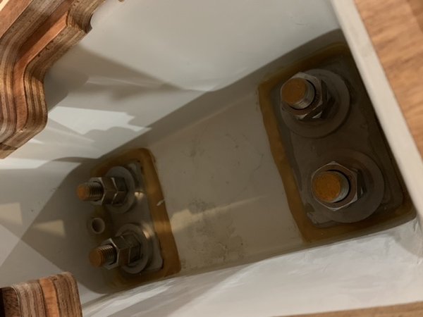

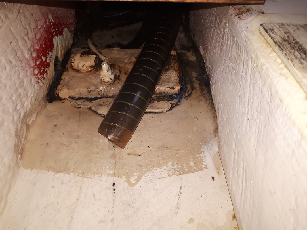

Tak a mám to hotové. Kýl je k lodi pripevnený na 4 miestach veľkou štvorcovou podložkou, každá s 2 skrutkami. A z popod jednej tejto podložky (v poradí 2. od kormidla) mi presakovala voda. Keď sme loď vytiahli na sucho, ukázala sa po dôkladnom vybrúsení štrbinka medzi trupom a loďou. Vpredu mala asi nulovú šírku, ale smerom ku korme sa rozširovala na konečných asi 3 mm. Pôvodne bola zapatlaná tmelom, ktorý sa pri náraze poškodil a voda si našla cestu okolo skrutky uchytenia.
Takto to vyzeralo vo vnútri lode:
Tak že sme všetko dôkladne vyčistili a vybrúsili až na kov a laminát a to ako zvonku, tak okolo skrutky a podložky vo vnútri. Ako vidieť na obrázku, tými skrutkami sa nedá pohnúť. Tak sme to zvonka poriadne prešli sikaflexom, natlačili ho aj do priestoru medzi loďou a kýlom a zvnútra sme celú podložku po očistení natrelo aj s okolitým laminátom lepidlom Mamut.
Zatiaľ to drží, ak to v budúcnosti bude pretekať aj napriek údržbe, odstránenie kýlu a jeho spätná inštalácia stojí v Chorvátsku asi 3,000,- E
