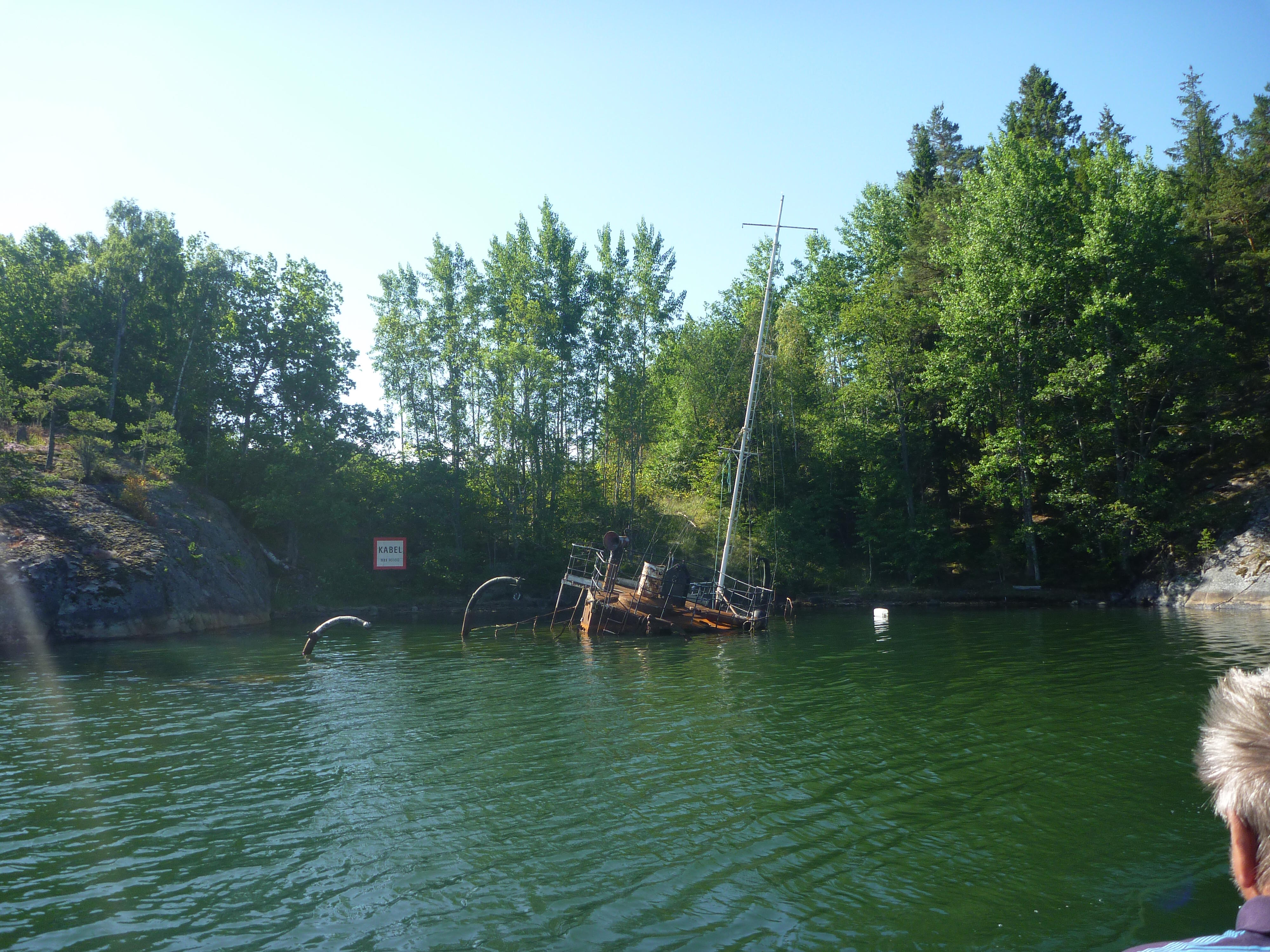

ve Švédsku je mezi ostrovy velmi často veden podmořský kabel. Mnohokrát jsem se snažil objevit, jakým způsobem bývá uložen, ale obvykle není na břehu žádná známka toho, že by tam byla nějaká elektrická "kaplička", nebo stopy po drážce, do níž je kabel uložen.
Bývá kabel volně položen na dně (tady mluvím o mělkém uložení mezi blízkými ostrovy, nikoli o hlubokomořském dálkovém kabelu), nebo bývá zahrabán v drážce na dně, nebo bývá chráněn nějakými panely, či co?
Mám k tomu jednu příhodu:
při naší poslední cestě jsme potřebovali zakotvit systémem břeh-kotva v zálivu na ostrově Ljusterö, protože velmi silně foukalo (v kanálech uvnitř ostrova kupodivu snad ještě víc, než na moři) a jediné vhodné místo bylo nedaleko vraku ocelové lodi a cedule podmořský kabel. Hodil jsem naší 4kg Dannfortku v dostatečné vzdálenosti vpravo od cedule do vody, zatáhl a zjistil, že se kotva o něco zasekla, znejistěl jsem a popojel o kousek dál od cedule a situace se opakovala. Teprve třetí pokus byl OK.
Osobně si myslím, že jsem se chytil na nějaká lana od napůl potopeného vraku lodi, ale červíček nejistoty přece jen hlodal....
Kotvili jsme kus vpravo od vraku lodi na kamenité plážičce (mimo záběr fotografie).

A ptáš se na kotvení kotva-břeh, nebo na podmořský kabel? Pokud na to druhé, tak přesto že vidím snahu najít správné vlákno, je to těsně vedle.
Přesto. Ve Švédsku v námořních mapách nejsou zaznamenané káble? Samotná kaplička na břehu neznačí kterým směrem kabel směřuje. Napiš do nějakého vlákna o mapách souřadnice onoho místa a podíváme se do mapy.... ;)
Jinak, káble jsou při kladení volně položeny a pokud to je v písku, samovolně se do něj působením mořských proudů zahrabou. Vzdálenosti zákazu kotvení od káblu jsou jasné.

Ahoj Jirko,
tam to bylo jasné kde je druhý konec, druhá cedule byla vidět a na mapě je to také zaznamenané, spíš mne zajímala ta používaná technologie.
Naivně jsem si představoval, že to nějak zahrabávají, nebo zakrývají.
