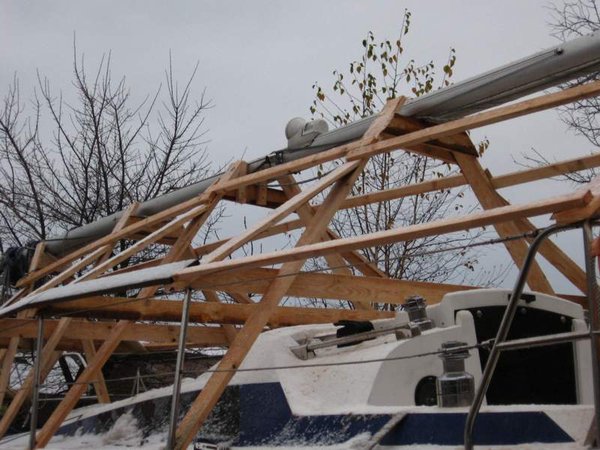

Důležité je větrání, aby se v lodi nesrážela vlhkost a nezačala ti loď plesnivět. Nech pootevřenou luknu, nejlépe i vchod do kajuty (pokud to jde z důvodu vykradení). Dobré je nainstalovat dovnitř nějaké malé elektrické topení s časovým spínačem, nebo stačí žárovka a několikrát za den to zapnout na pár minut, vzduch se trochu ohřeje a zajistí proudění. Vystěhuj z lodi vše, včetně matrací, oblečení atd. co by mohlo plesnivět a zasmrádnout. Stejně tak potraviny, piva....Pokud máš vestavěnou nádrž na vodu, tak vypustit a potrubí a čerpadlo vyfoukat, aby tam nezůstala voda.
Pokud budeš celou loď zakrývat plachtou, je lepší vyrobit jednoduchou konstrukci ještě nad stěžeň, třeba z bambusových tyčí (dají se koupit v zahrádkářských potřebách) dají se svazovat a ohýbat. Je to lepší, než hodit plachtu přímo přes stěžeň, který má různé kování a plachta se do jara roztrhá. Nech na přídi a zádi volný prostor, aby se pod plachtou větralo a nekondenzovala vlhkost. Lepší je postavit lehkou rozebíratelnou konstrukci a dát na ní lehkou laminátovou krytinu a na jaře to zase celé zase demontovat. Plachta má tu nevýhodu, že jí voda nebo těžký sníh prohne, udělá "lavory" a časem se protrhne. Navíc pokud to máš u baráku pod oknem ložnice, tak celou zimu plachta ve větru šustí, třepe se a je to docela kravál.

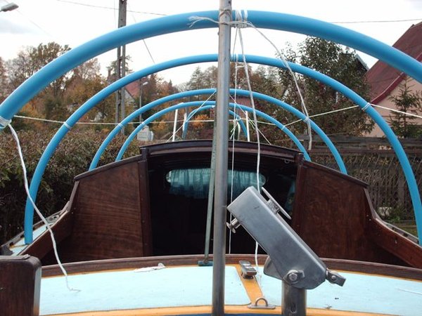

Podrobnosti snadno pochopíte z přiložených fotografií a rozměry přizpůsobíte velikosti své lodi.Na začátek budeme potřebovat dlouhý „luk“, který je podélnou páteří konstrukce.
Tady se nabízí myšlenka použít k tomuto účelu stěžeň, ale i ten si zaslouží ochranu, zvláště nové, na bílo eloxované profily jsou náchylné k poškrábání.Neměl by být vystaven otěru o krycí plachtu. Je příliš těžký ho zvedat do potřebné výšky nad palubu a navíc je vybaven různým kováním, které by mohlo poškodit krycí plachtu.
Jako nejvhodnější materiál na páteřní „luk“ se osvědčil bambus. Je lehký, pevný, pružný a přitom laciný. Dá se koupit v zahradnických prodejnách jako podpora pro rostliny v délce 3 metry a průměru 2,2-2,4 cm.
Luk tedy vyrobíme ze čtyř k sobě svázaných prutů bambusu. Používáme obyčejnou lepicí pásku a elektrikářské plastové stahovací spony. Na potřebnou délku pruty opět nastavíme svázáním a spoje prostřídáme.V letní sezóně vše můžeme snadno rozebrat a uskladnit.
Na střední části je bambusová páteř podepřena dřevěnými hranolky, vpředu na příďovém koši, na zádi musí byt dostatečně nad stěžněm. Stěžeň je podepřený minimálně na třech nebo čtyřech místech, aby se neprohýbal.
Dalším prvkem konstrukce jsou plastové trubky o průměru 25 mm, které se používají na rozvod studené vody. Ty se dají na převoz stočit do průměru 1m.
Jednotlivé oblouky se připevní opět elektrikářskými sponami ke sloupkům zábradlí a nahoře k bambusové páteři. Mezi jednotlivé oblouky se podélně přiváže několik (5-6) provázků, v celé délce lodi, které zpevňují celou konstrukci a zároveň podpírají plachtu mezi oblouky.

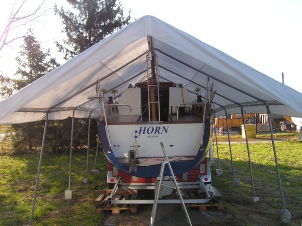

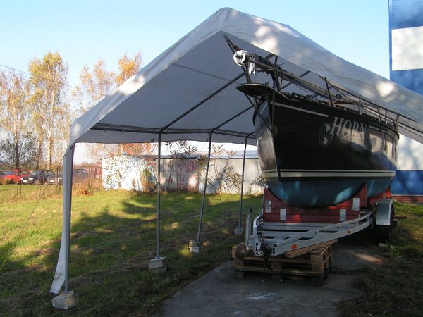

Ahoj tady máš návrh na konstrukce na palubu i zem. Plchetnice mají kontrukci většinou na palubě motoráky na zemi. Dej pozor na množství sněhu na perseniku a konstrukci
