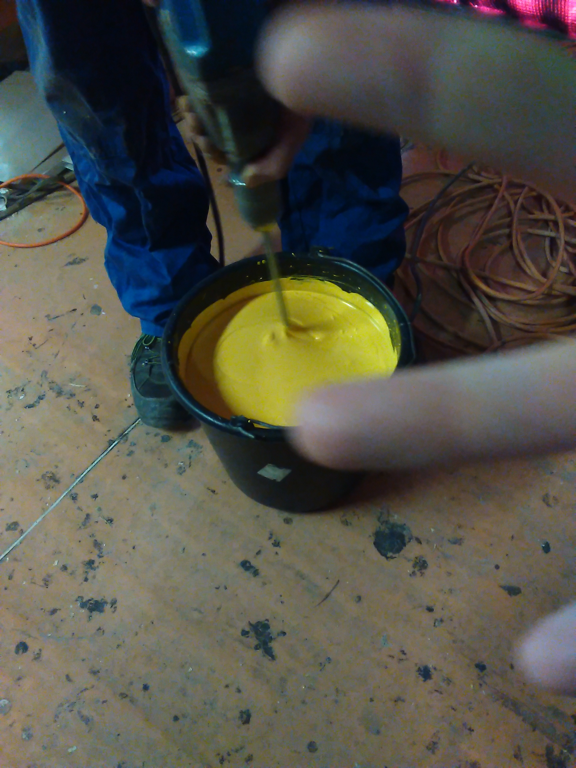

Přidávám postup při laminování:
1. Příprava předleštěné formy - připojení výztuhy ploutvové skříně a celé to natřeme separátorem PVA - jakýmsi "rozpuštěným igeliťákem"
2. Namíchám svrchní vrstvu (gelcoat) - polyesterová pryskyřice, zabarvená pigmentem - v našem případě žlutým
3. První nátěr pomocí plochých štětců a výsledek
po zaschnutí do lehce lepivého pocitu, kdy už ale nezůstává na laku otisk následuje druhý nátěr - v našich podmínkách to schlo skoro 1,5 hodiny každá vrstva.
4. Mezitím se nastříhaly skelné plátna a rohože
Vrstvit budeme 1x rohož s přesahem 5cm v okrajích, na to plátno s přesahem 40cm, což při šířce plátna 120cm, dělá trojí vrstvu - na začátku a konci pokládání jsou o to užší pruhy, nakonec překryjeme opět 1x rohoží
5. A pokládáme sklo a prosycujeme válečkem:
trocha akrobacie kolem ploutvovky - je potřeba prostřihnou škvíru a zvednout kraje aby bylo ploutvovku na co "nalepit"
Z Citrónu se nám stal zralý Banán
6.Než jsme doválečkovali na záď, příď nám zatuhla do momentu, kdy můžeme začít pokládat rohož s pryskyřicí v požadované barvě (tetokrát bílé)

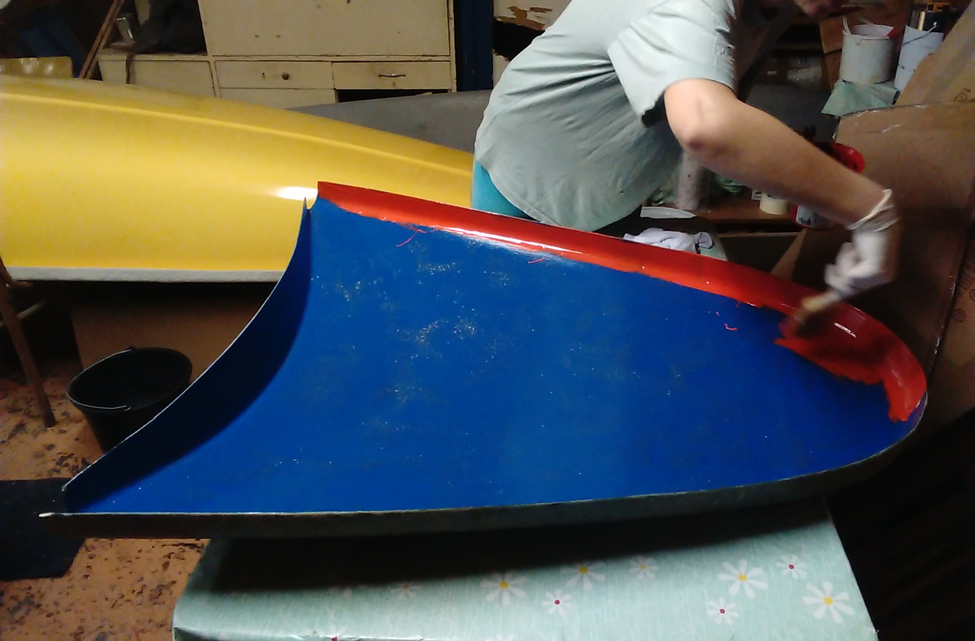

Výroba přídě a zádě
V mezičase co nám zasychá a tuhne trup,vyrábíme příďový kryt a záďovou lavičku, postup vrstev je více méně stejný (1+3+1) jen díky velikosti jednodušší. O to horší jsou záhyby a hrany, které je nutno pečlivě vyválečkovat:
separarovaná forma vypadá nevinně
příprava první vrstvy - trošku jsme se vyřádili,ale to bude vidět až na konec
první nátěr pryskyřicí
po prvním následuje druhý
ano loď bude červeno-žluto-červená (pro neznalé - barvy oddílu na vlajce)
na pokládání vrstev nic zajímavého ....
vylomení z kopyta je trochu náročnější:
oříznout :
a vylomit
A nakonec..... krásná příď se zlatou metalízou
