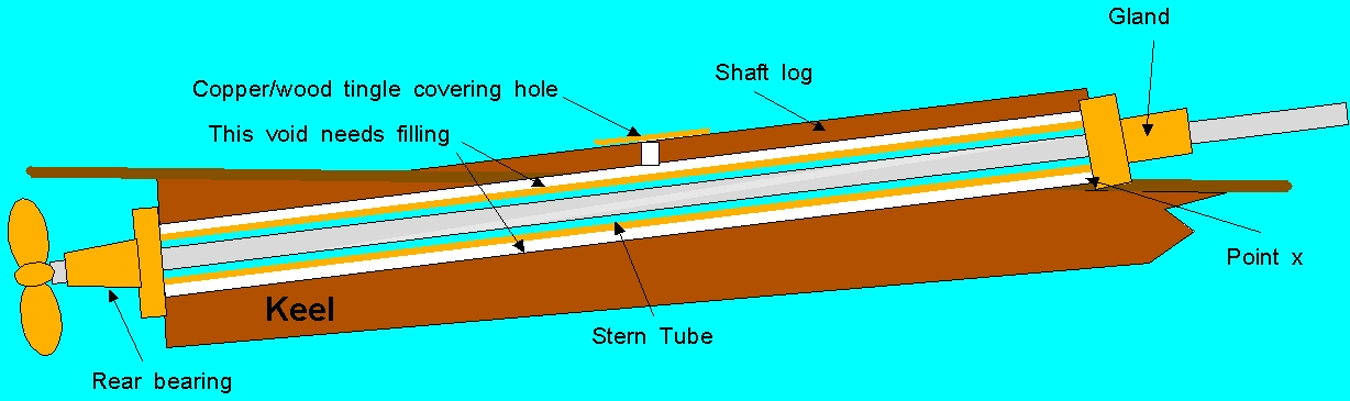

Ahoj, chci poprosit zkušenější o radu:
Jak se česky jmenuje součástka, která je na obrázku vpravo a je označena jako „Gland“? Je to ucpávka hřídele? Nebo se jmenuje jinak?
Předem děkuji.

Je to ucpavka. Mas to dobre. Existuje nekolik druhu s ruznym chlazenim (vodou, olejem, vazelinou). Takova nejobycejnejsi je kus hadice, prstynkove svorky a bronzova ucpavka, ktera se temuje lojovou snurou.

Já tomu říkám domeček, nevím proč. A ucpávka je až konopná nebo teflonová šňůra. Ale možná jsem pomýlený.

A co ucpavky, ktere lojovku nebo teflonovou snuru nemaji? Napr. PSS Shaft Seal, ucpavky s karbonovym krouzkem misto lojovky, nove Volvo Penta ucpavky?

Nevím kde jsi to vyhrabal, ale obrázek má nedostatky a takhle by to nefungovalo. Buď to musí promejvat voda, tedy schází vstup pro vodu, a nebo to musí být plně vazelíny, a pak schází štaufrovka. Záleží jaké je to zadní ložisko.

Tak tomu říkáš špatně. Domeček je pouzdro ložiska odchytávajiciho axiální sílu od vrtule plus vedení stevenky na horním konci.

No na obrázku je napsáno, že ten označený prázdný prostor musí být vyplněn. Už není uvedeno čím.
Takže zjednodušeně ano, špatně bych to nenazval. Pro Lynxův účel překladu dle mě dostatečné.

Přesně tak, šlo o identifikaci součástky. Kdybych se zeptal, jak se česky jmenuje gland, asi by nevěděl nikdo. Nebo možná Err.

Našel bych si u Vetus.nl položku stern gear systems, je jich tam několik.

david píše:Nevím kde jsi to vyhrabal, ale obrázek má nedostatky a takhle by to nefungovalo. Buď to musí promejvat voda, tedy schází vstup pro vodu, a nebo to musí být plně vazelíny, a pak schází štaufrovka. Záleží jaké je to zadní ložisko.
me tenkrat ucili ze to je štauferka a ještě jich par mam :P

Vždycky jsem si myslel že gland je to co pritahuje omotavku hřídele. Znam výraz stonegland a gland packing.

david píše:...a nebo to musí být plně vazelíny, a pak schází štaufrovka.
Já bych to bral jako jednoduchý nákres, princip fungování, né jako strojní výkres nebo schéma.
Nedokážu to přeložit, ale není možné místo pro klasickou štauferku ono "Cooper/wood tingle covering hole"? Logicky mě to tam vychází.... :?

Je to blbě i jako "princip fungování" .
Ta díra vede do prostoru který se vyplňuje nejlépe pryskyřicí, by do necek neteklo. Maže se až mezi "stern tube" a zde nepopsanou stevenkou.
