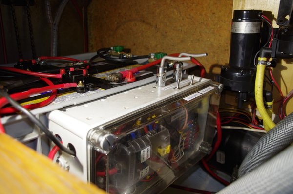

Tady je moje centrála, dva odpojovače Bosch se stříbrnými kontakty. Co vidíš je pojistková skříňka a za ní Trochu vpravo relé

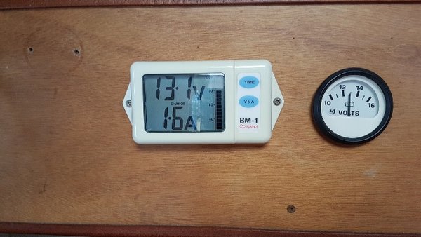

Ja mam na my lodi uz asi 4 roky tuto novejsi verzi BM1.
Funguje to dobre a mam alespon trochu predstavu o stavu nabiti mych dvou servisnich baterii. Vedlejsi budik pak ukazuje stav startovaci baterky. Solar mam mensi, dnes odpoledne mi pri plnem slunicku na Dunaji daval 1,6 A, po nastartovani motoru 10hp pak dava alternator od 4 do 9A podle stavu bateri. Pri sepnuti lednicky je odber tak 3,5 A. Sloupec na boku budiku ukazujici stav nabiti funguje ale jen hodne orientacne. Funkci to ma x dalsich, po tom jsem ale nepatral, dle mych potreb neni treba. Nabijecku mam zapojenou pres jistic a se zapojenim jiz vyse uvedenem nijak nekoliduje. Cena budiku je dle me ale prilis vysoka a klasicky budik voltmetru i analog bohate staci.

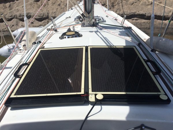

Trochu zpátky k solárům. Dneska jsem to po obědě trochu změřil a zjistil jsem zajímavou věc. U tohoto typu panelu záleží mnohem víc na zastínění, než na úhlu vůči slunci. Navíc až tak nezáleží kolik % plochy je zastíněno, ale jestli nějaká.
V poloze na fotce níže dával 0,39. Když jsem ho dal půl napůl do stínu, tak to kleslo jenom na 0,34. Víc stínu jsem rychle nevyrobil.
Potom jsem to šoupl na bok téměř kolmo na slunce a vylezlo to na 0,79. Vodorovná poloha bez zastínění dávala kolem 0,65. Je pravda, že slunce bylo celkem vysoko. Na druhou stranu, při odpoledním slunci bude zase růst pravděpodobnost zastínění
Je to spíš pro zajímavost k tomuto konkrétnímu panelu. Roli může hrát samozřejmě použitý panel, stáří atd.
Konkrétní přínos takovéhoto provizorního řešení by vyplynul asi až z déledobějšího měření něčím, co umí nasčítat Ah.
Můj závěr je takový, že aby to to mělo smysl, chce to moderní panel a regulátor, který je schopný ho "ždímat". A jelikož při běžném režimu 1, 2 dny na baterii téměř nepoznám, není to teď priorita. Obědové a večerní kotvení na motor bohatě stačí pokrýt spotřebu dvou čerpadel, kompresorové autolednice (kterou na noc nevypínám), přístrojů a LED osvětlení.

Tos neobjevil nic nového. Zastínění dělá v podstatě šlus a solár dává prd. So!ar dá to, co teče nejslabším článkem, tedy podle jeho zapoj aeni. Pro rejpaly.
A že stání dva dny na bateriich s kompreskou nepoznáš, tak to bych chtěl vidět. A nebo máš tak 500 Ah v baterkách.
