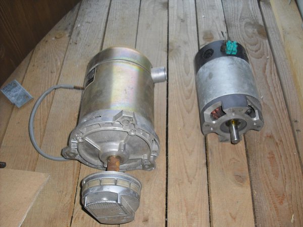

elektromotor=buzeni. Podival bych se po motoru ktery ma pernamentni magnety, vetsina servomotoru.
Pozor na motory ktere nemaji pernamentni magnety feritove. Pri demontazi je do nej potreba strcit zelezo, najlepe magneticky meke, driv to byla AREMA. Osobne vyzkouseno u servomotoru z pohonu posuvu CNC stroje, tady by to asi nebyl zasadni problem, ale klesla by mu ucinost.

MOTOR S PERNAMENTNIMA MAGNETAMA SE TOCI ZTUHA KDYZ ZKRATUJES NAPAJENI A BUDE MIT JEN DVA DRATY.
Navstivil bych nejaky kovosrot co rozebiraji obrabeci stroje. Ale nektere mensi maji i krokovy motor, to se nehodi.
Aby se pretizenim nespalil...stejne to bude chtit nejaky regulator tak aby mel i proudove omezeni

Beda píše:MOTOR S PERNAMENTNIMA MAGNETAMA SE TOCI ZTUHA KDYZ ZKRATUJES NAPAJENI A BUDE MIT JEN DVA DRATY.
V pozadavku neni experimentovani se zkratovanim vyvodu,ale dobijeni akumulatoru s urcitym napetim.
Motor s permanentnimi magnety lze obvykle poznat podle schopnosti udrzet na svem povrchu napr.kousek zelezneho plechu.

Byl dotaz:
Je nějaký způsob, jak poznám, že to je motor s permanentními magnety, aniž bych ho musel rozebrat?
to je odpoved na nej:
Zkratovat na stole a zatocit..............Tak se pozna motor z pernamentnima magnetama. Ten motor i pri pomalem otaceni rukou da napeti a nejaky proud, kdyz se to zkratuje je citit odpor.
Ten motor je v hlinikovem futralu a nikdy jsem si nevsimnul ze by chytil najakou sponu, sroubek. No uz 15 let to nemam moznost vyzkouset. Mozne to je, ja to nezkousel.
Tenkrat jsme meli nejake z Irska a velikost tak tretina oproti DDR pri stejnem vykonu. Psalo se ze magnety jsou ze vzacnych zemin...
Nejake servomotory daval na vetrniky Beda Skala, par vas to od nej ma.
