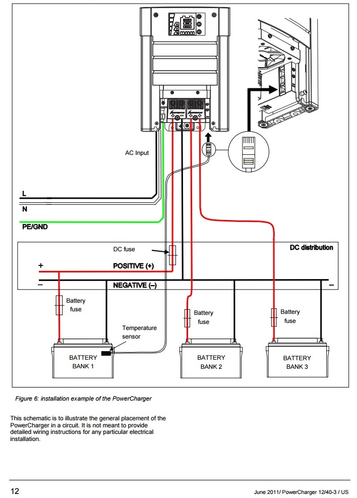

Kolik do toho chceš investovat, kolik máš baterií (jednu, nebo více, kolik okruhů, startovací + servisní).
Co se týče revizí, nevím, o to se nestarám. Přípojku zatím nemám. Nabíjím solárem a motorem. U břehu příležitostně přenosnou nabíječkou.
Tady máš přípojky
http://www.dalix.cz/eshop/brehove-pripojky.php
a zde celou sestavu pro inspiraci
http://www.dalix.cz/eshop/mastervolt-co ... ystem.html
Pokud bych o tom někdy uvažoval, volil bych paket co sem dával Pavel Šulc v příspěvku
