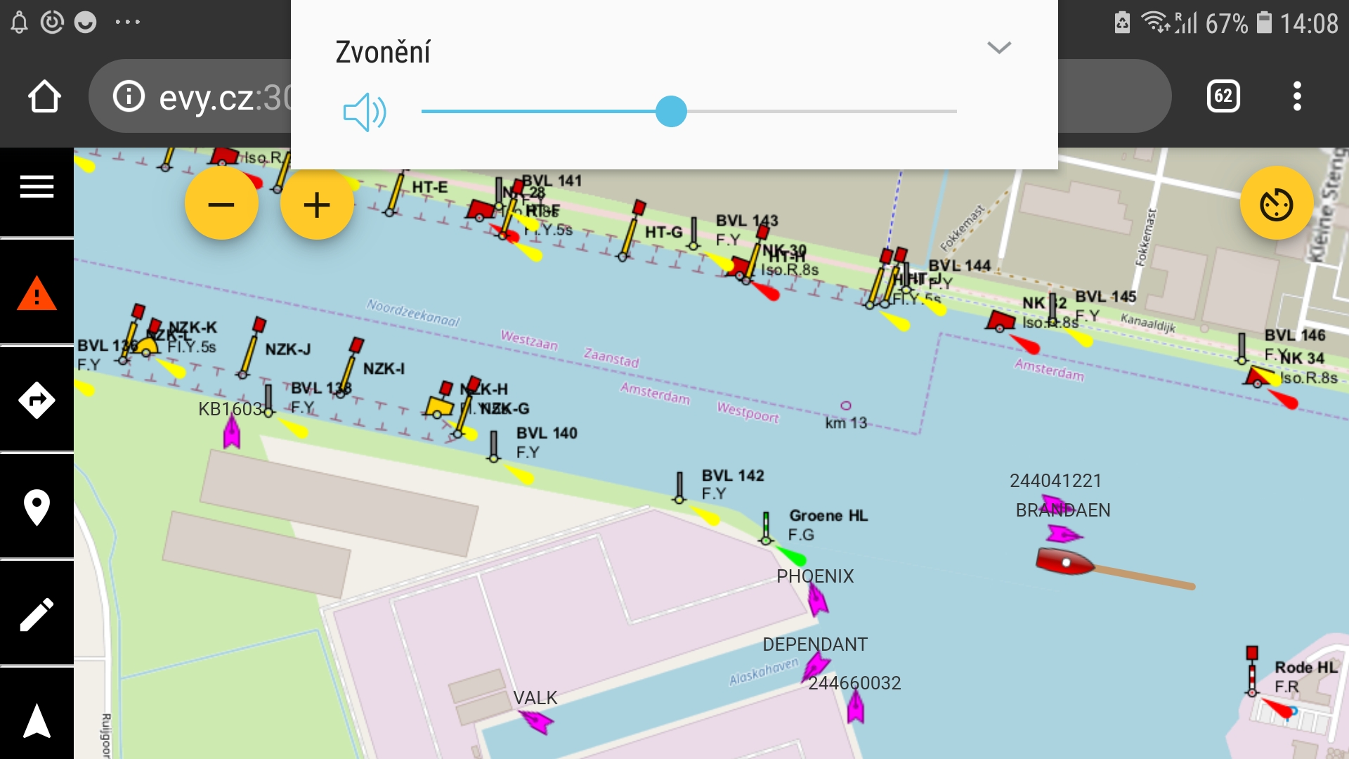

A jeden sken obrazovky jak ted vidim lode tady kousek pred Amsterdamem.

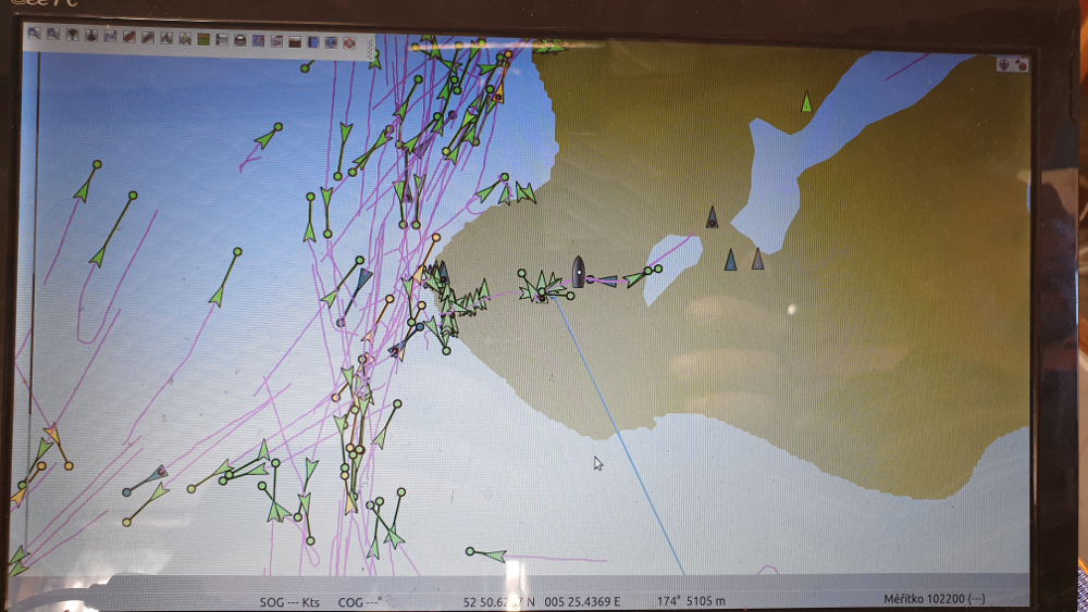

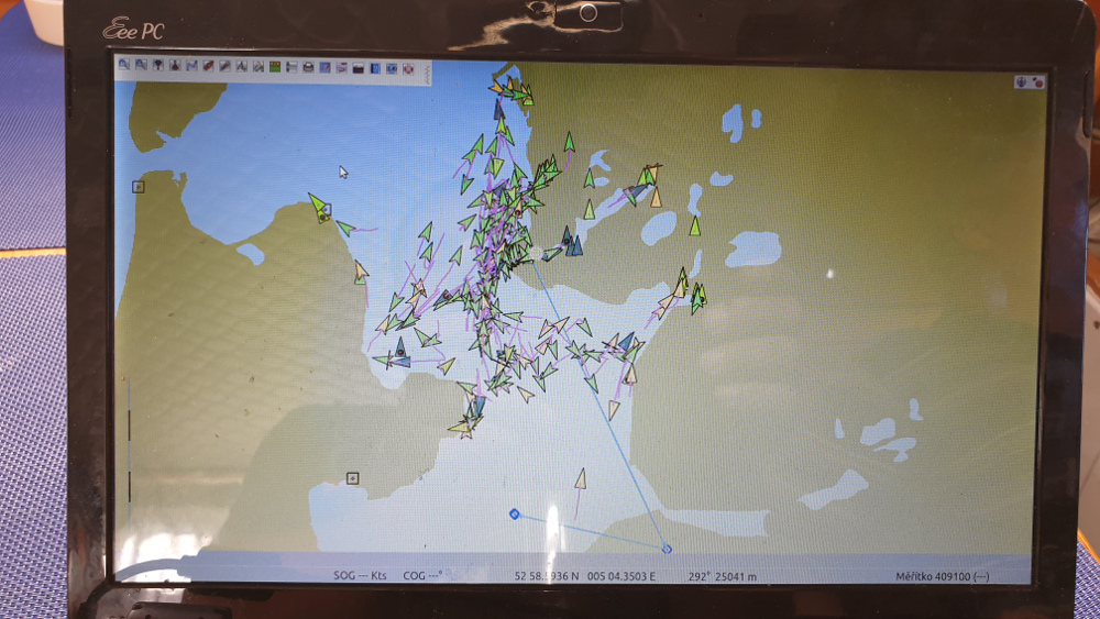

Ahoj všem,
jestli mohu, rád bych ještě doplnil tu instalaci, protože mimo vyjma výše uvedených funkcí a senzorů je Evy vybavena ještě měřením napětí na baterii, modemem 4G, který poskytuje internet posádce (jako Wifi hotspot) a zároveň přes něj Evy zasílá SMS zprávy v případě poplachů a v neposlední řadě umožňuje vzdálený přístup na loď s možností ledování stavu na všem, co je do Evy zapojeno.
V minulých týdnech jsme díky SMS i vzdálenému přístupu přes internet zjistili, že Liborovi na lodi klesá nebezpečně napětí na trakční baterce, takže Libor zavolal svému známému z mariny a ten mu připojil baterku na nabíječku.
Nicméně jsme s Liborem tento víkend znovu zajeli na jeho loď, a to jak z důvodu zazimování, tak z důvodu prověření baterií i Evy přímo na místě. Dalším důvodem bylo AIS, které mělo abnormálně malý dosah (cca 2nm), což jsme chtěli na místě prověřit a hlavně napravit.
Nakonec se ten dosah povedl zvýšit a s radostí přikládám pár obrázků, kdy jako klient v tomto případě není mobil nebo tablet, ale notebook s OpenCPN, což je jedno, v podstatě jsem to chtěl vyzkoušet i na tomto zařízení. Jen pro upřesnění největší vzdálenost, kterou jsme naměřili bylo cca 25 nm, což osobně považuji za standard a možná na volném moři bude i delší.
Jen pro informaci, proč nám AIS nechodil na delší vzdálenost bylo chybné umístění anteny, kterou jsme původně z důvodu úspory místa dali dolů, ale hlavně nepochopení se v Elixu, kdy chyběla anténě protiváha, jelikož technik v Elixu myslel, že všechny lodě jsou ocelovky.
Jinak se všichni mějte
David
