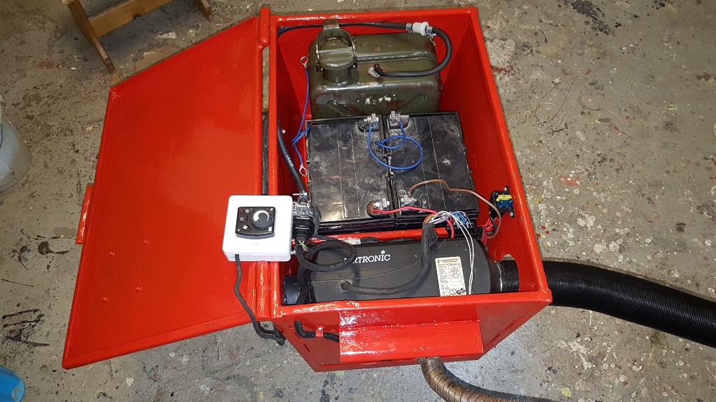

Donedávna som to mal v takejto bedničke a bolo to prenosné a používal som to v aute,bivaku a aj na čln..
Možno trochu inšpiruje

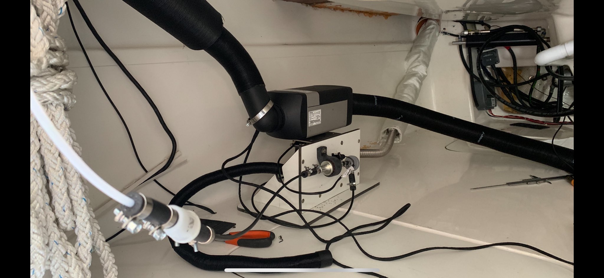

Ahoj Milos, syn má McGregor a instaloval Webasto airtop 2000 vzadu na pravoboku. Obrázek je z probíhající instalace.
Topení je ovládané termostatem. Když mi je zima chci zapnout a je teplo a ne hladat bednu atd. Moc nechápu smysl přenosného topení.
Bedna s accu bude asi dost těžká. Na topení z Číny tady jsou positivní názory majitelů.
Vpravo na obrázku na zrcadle je hydrulický válec řízení a čerpadlo autopilota.

Aký je rozdiel medzi pevnou linkou a mobilom?? Tak asi taký je zmysel prenosneho kúrenia...V bedni boli dve 34AH baterie Ktoré vydržali prekúriť dve noci aj tá 5litorvá bandaska bola akurát tiež na dve noci.
A treba si lepšie pozrieť foto- dialkové ovládanie je na kábli dlhom 3 metre- čiže ovládač je po ruke

Ahoj Milos, syn žádné lůžko nerušil, topení je malý a krásně se vešlo.
Pozor, výfuk je velmi horký a je třeba ho vézt z lodě co nejvíc vzadu, aby jsi při nejlepším jen spálil fendr nebo barvu na vedlejší lodi.

Ja mám kajutový čln.A bedniča bola za kajutou v otvorenom priestore-proste len tak vonku.
A na tej foto je vidieť aj tú plechovú hadicu a nej bol aj tlmič a šmitec.
Sánie do kúrenia bolo riešené asi tak, že som tam mal z bedničky novodurové kolienko a cca 70cm novodurová rúra a zakončené tiež kolienkom.Rúra z dôvodu ak by sa náhodou v noci otočil vietor,aby ni nenasalo náhodou spaliny z výfuku.A ukončené kolienkom- že ak by v noci náhodou začalo pršať aby sa tam nedostala voda.Do kajuty mi to šlo cez zasúvacie dvere z plexiskla kde mám počas leta vetraciu mriežku ktorú cez zimu mám nahradenú plastovou prechodkou a z bedničky mi ide 50mm hliníková hadica ktorú som na noc len nasunul na prechodku a kúrilo sa.Ráno som vždy hadice poodpájal- kúrenie hodil do auta a chytali sa ryby dalej.
Samozrejme sa to dá spraviť aj na zdroj z auta-alebo člnu.Ale kedže ja som s tým kúril aj bivak, tak preto baterie boli v jednej bedni spolu s kúrením.
Tiež som všeliak rozmýšlal vždy som to oddialoval- a to len z dôvodu vrtania akýchkolvek dier do plášťa člnu.
Teraz ho už mám na pevno.
Mám ho uschovaný v pod umývadlom kde je hodne miesta- a nevyužitého, tak tam ho dal.
Základ je-aby bol na výfuku prvý spoj v oddelenej komore .Najideálnejšie vonku.
Aj na autá sa to montuje v 95% na podlahu.Dôvod.Prvý spoj je pod podlahou-a tak ak aj ked sa hocičo stane, zdravie a život to to neohrozí...

Pavel-Sulc píše:Pepo to už je hoooodně dávno kdy mobil byl velikosti Tvé bedny a vážil 30 kg.
Taky jsem takový měl.
Jistě přenosný topení je skvělý nápad pokud jako Ty ho máš na loď, obytňák a jinde. Je to věc názoru.
Běžné je topení na pevno montované, napojené na nádrž a baterie lodě.
Ja ho už mám tiež na stálo v člnku.
Ale píšem ako tomu bolo doteraz.A vyhovovalo mi to.
Ved to kúrenie stojí cez 800 eur a vedel som ho použiť hocikde.
Takto by som potreboval aspon 3-4 kúrenia, čo je už dosť cez čiaru

LadaM píše: ... Při hledání inspirace na montáž jsem narazil i na zprávu komise vyšetřující tragickou nehodu právě z nezávislého topení na lodi. Příčinou otravy CO byla netěsnost tlumiče výfuku (takový ten malý promáčklý "kvádřík") spolu s umístěním bufíku pod konzolou v salonu. ...
Odporúčam v podpalubí (ale aj na chatách/chalupách, kde sa kúri fosílnymi palivami) zavesiť spoľahlivý detektor CO. Neuškodí ani detektor dymu. Nie je to vôbec drahé a zachráni to životy.
