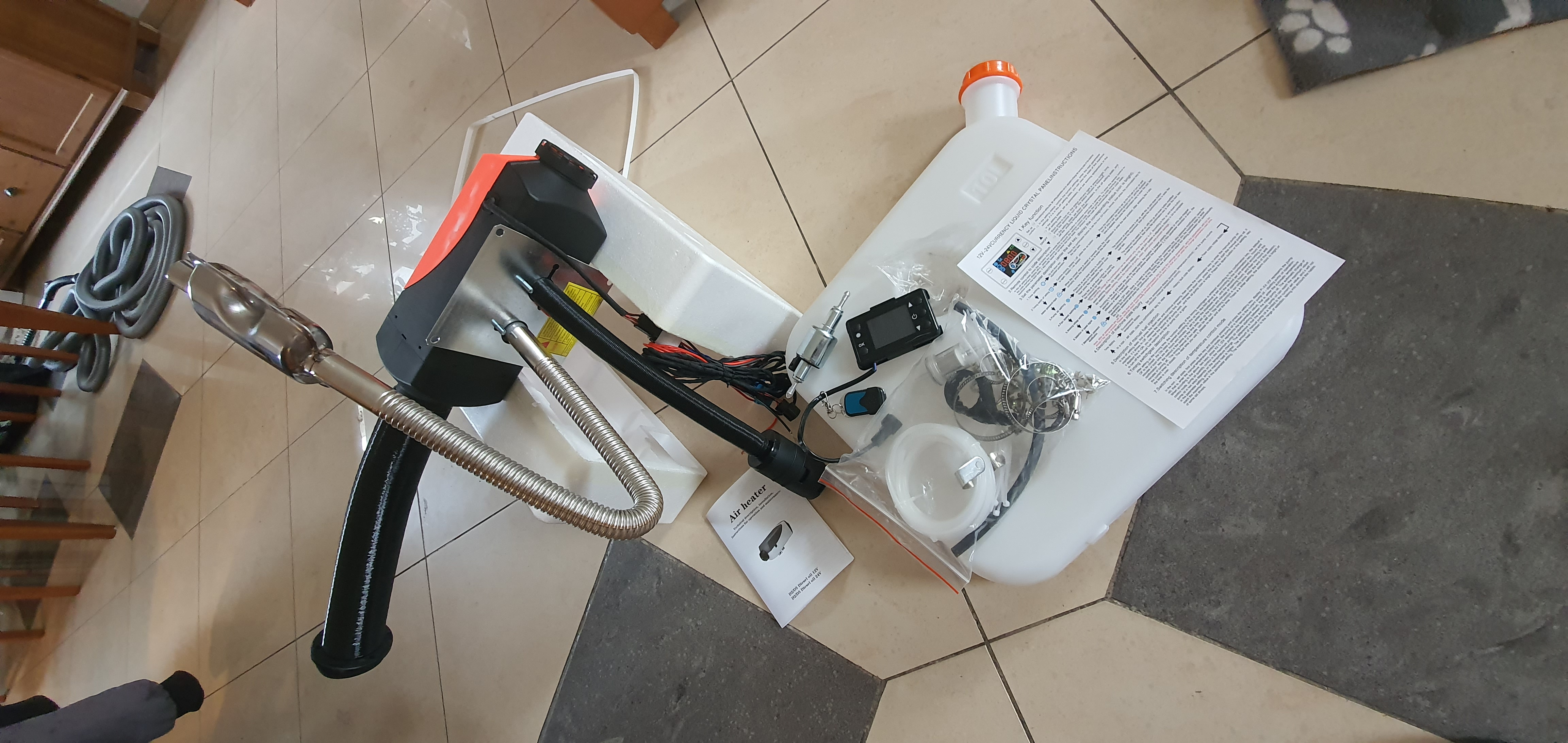

Pozdravujem,
samozrejme balík s bufíkom som rozbalil a skontroloval neporušenosť a úplnnosť - samotný ohrievač je zabalený v polystyrénovej krabici, balenie aj s príslušenstvom je solídne. Funkčnosť som zatiaľ neskúšal, bojujem urputne s papiermi za uplynulý kvartál a rok. Určite to ale zapojím len tak na dvore akonáhle bude trochu času. Fotky som chcel nahrať do galérie, ale neviem tam založiť priečinok ani nahrať fotky ... vie mi niekto poradiť ako na to?:help:
Pri prezeraní časti príslušenstva - nerezovej vlnovcovej trubky a "krabice" koncovky výfuku, ma napadla možnosť zaradiť do výfuku výmenník tepla ktorý by jednak spaliny bezpečne ochladil a tiež poskytol zásobu ohriatej vody. Mám ale obavu, či sa nebude výmenník príliš zanášať karbonom?
Možno iba medená trubka pretekaná vodou (samoťažne alebo čerpadielkom) natočená na nerez vlnovec výfuku by nevyvolala kondenzáciu karbónu... Skúšal niekto niečo podobné?
A prepáčte, netušil som že niekto netrpezlivo čaká na test bufíka, snáď sa k tomu do týždňa dostanem.

Nazdar Libore!
Doba vidím že pokročila, obrázky sa kedysi museli najprv kamsi na úložisko uploadnúť. Ohľadom galérie som už nadobudol (mylný) pocit, že sa asi musí zakladať adminom. Takže fajn, vidím že nie je ani problém tu uviesť informáciu, že bufík predáva (aj) alza.
Tvôj kapotovaný model je ale ešte trochu výhodnejší. Na moju loďku MG26 určite stačí 2kW, silnejší 5kW stojí aj vyzerá rovnako, ale pri nízkom výkone údajne dymí a nespaluje dobre.
Založil som si - vďaka dobrým radám - galériu s chlievikom "bufík", kde som pridal, a určite pridám časom daľšie obrázky k tejto téme.
Taktiež sa teším na skoré zriadenie daľších galerijných oddelení k starým dobrým akciám JI, ktorých som mal tu česť sa kedysi zúčastniť a prípadne aj zdokumentovať.
S aktuálnym pozdravom "Nech nás hnusoba obchádza!" Miloš ;{-)}

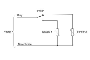

Nevím jak u Číny, na Eberspacheru je v tom případě potřeba odpojit čidlo uvnitř topení. Ale pozor, ne to havarijní na přehřátí.

david píše:Nevím jak u Číny, na Eberspacheru je v tom případě potřeba odpojit čidlo uvnitř topení. Ale pozor, ne to havarijní na přehřátí.
Ked sa zapojí externé čidlo tak to je nadradené tomu čo je v bufíku a tým pádom je vyradené.....
- Příspěvky: 5887
Re: Topení na lodi
U ebera co mámurčitě ne
Pokud to není už z fabriky, tak do jednoho obvodu nemůžeš dát dva termistory.

david píše:U ebera co mámurčitě ne
Ja mám Eberspacher AIRTRONIC D2 a tam to určite tak je..
To mám odskúšané, lebo som si to tam dorábal ked som mal bufík vonku..Netvrdím že do jedneho obvodu.Ale vykutral som že v tom hrubom kabelovom zvazku kde to napojiť.Ale orogi kupované funguje tak isto....
A ked som dal namiesto externého čidla správny potenciometer, tak som vedel aj regulovať výkon.Ale to sa mi neosvedčilo.To som celú noc len šteloval alebo otváral a zatváral okná...

- Příspěvky: 5887
Re: Topení na lodi
Podle schéma Airtroniku jdou obě čidla na jeden drát. Takže jedno nebo druhé.

Máš mylný dojem, že vynalézám. Pouze se řídím návodem výrobce. A ten je jasnej
A pro Pepo, topení vždy reguluje výkon v závislosti na teplotě z čidla. Ať v čidla v topení nebo externího podle nastavení knoflíku ovládání.

david píše:Máš mylný dojem, že vynalézám. Pouze se řídím návodem výrobce. A ten je jasnej
Súhlasím.
Výkon je regulovaný podla teploty bud nasávaného vzduchu pri cirkulácii/vnútorný obeh.
Alebo externé čidlo ktoré sníma teplotu vo vykurovanom priestore.
Ja to mám odskúšané..to nie je že som to niekde čítal alebo počul.
Lebo sa mi nechcelo dávať cca 50 eur za snímač v hodnote pár centov ktorý je v plastovej krabičke a nejaké 3 metre kábla.Ale podarilo sa mi zistiť aký sa tam používa ako originál a dva kusy ma tuším vyšli na nejaké euro-dve
Napríklad planar má ovládače rôzne.Aj taký že s ovládačom si dokážeš regulovať výkon bez ohladu na teplotu...A to isté som ja mal tiež nahradené vhodným potenciometrom.
Ja som to robil podla tohoto návodu-a všetko sedelo.
Tam aj píšu že hned po zapnutý sa detekuje externé čidlo a kúrenie sa riadi podla neho
https://www.letonkinoisvarnish.co.uk/eb ... ensor.html

david píše:Odkaz potvrdil to co píšu. Jenom jsem v něm nenašel, nebo přehlíd? parametry toho termistoru.
Víš je? A případně i parametry toho reostatu v originál ovládání, mám ho už ušoupanej a švindluje.
Tie tam zámerne nepíše-chráni si svoje know-how.
Stálo to hodne hodin za PC to vypátrať....
Odkaz potvrdil presný opak toho čo píšeš-obidva snímače teploty tam sú zapojené naraz a nie že len jeden
- Příspěvky: 5887
Re: Topení na lodi
Jo. A proto mezi termistory přepínač. Hahaha.
