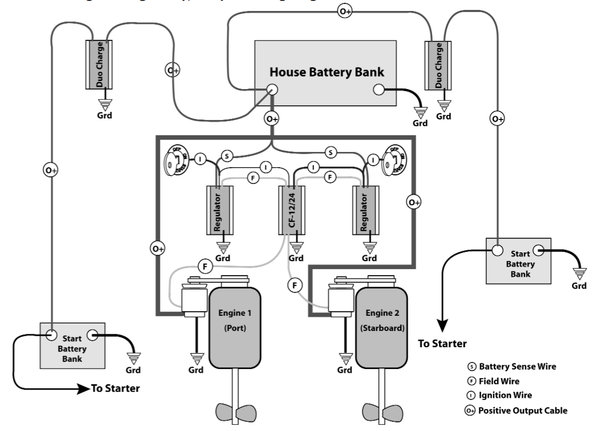

Mám v lodi dva motory se dvěma alternátory. Jeden alternátor dobíjí pouze startovací baterii ke svému motoru. Druhý alternátor dobíjí startovací baterii ke svému motoru a dále trakční baterie pro ledničky, kotevní vrátek, osvětlení a pod. Je tedy zřejmé, že jeden alternátor nemá po nastartování co dělat a druhý by se strhl. Moje otázka zní, zda je možné ať už ručním, či automatickým relé po nastartování obou motorů oba oddělené okruhy paralelně propojit a oběma alternátory tak dobíjet všechny baterie současně? Popř. jaké součástky ještě do systému zařadit?

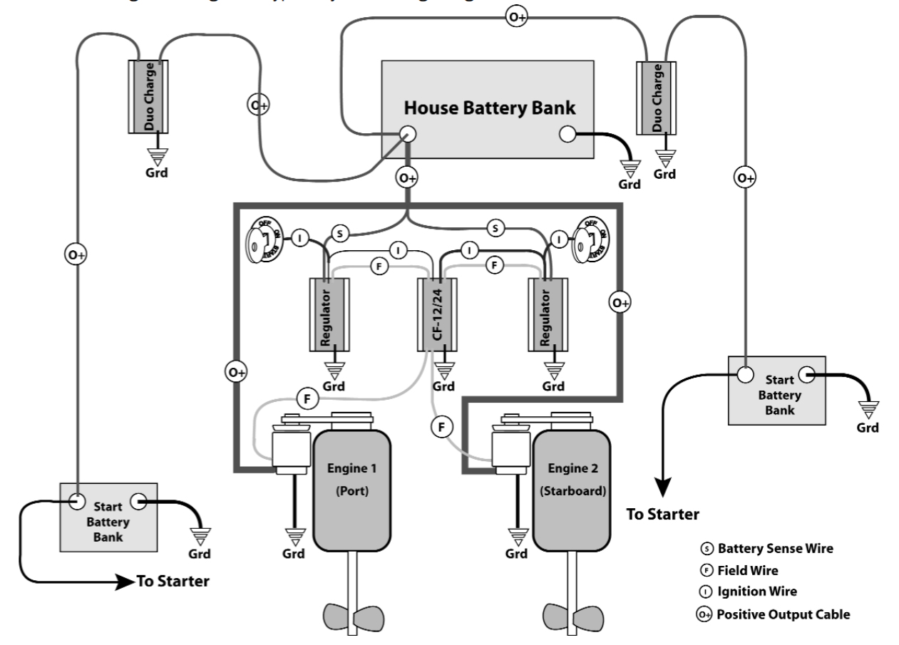

Re: paralelní propojení dvou alternátorů
Při pouhém paralelním spojení se regulátory obou alternátorů "nedomluví" budou se přetahovat a střídavě vypínat a zapínat.
Profi řešení nabízí firma Balmar - jedná se o produkt Centerfielder, ten zajistí, že alternátory budou vybuzeny rovnoměrně. K tomu je ještě třeba nahradit regulátory obou alternátorů za regulátory Balmar.
Jako oddělovače startovacích a trakčních baterií můžeš použít "Digital Duo Charge" od stejné firmy, nebo jiné, třeba od Victronu.
Celé to vyjde celkem draho, asi by to šlo vymyslet a spájet za pár stovek, ale kde na to vzít čas, že?
