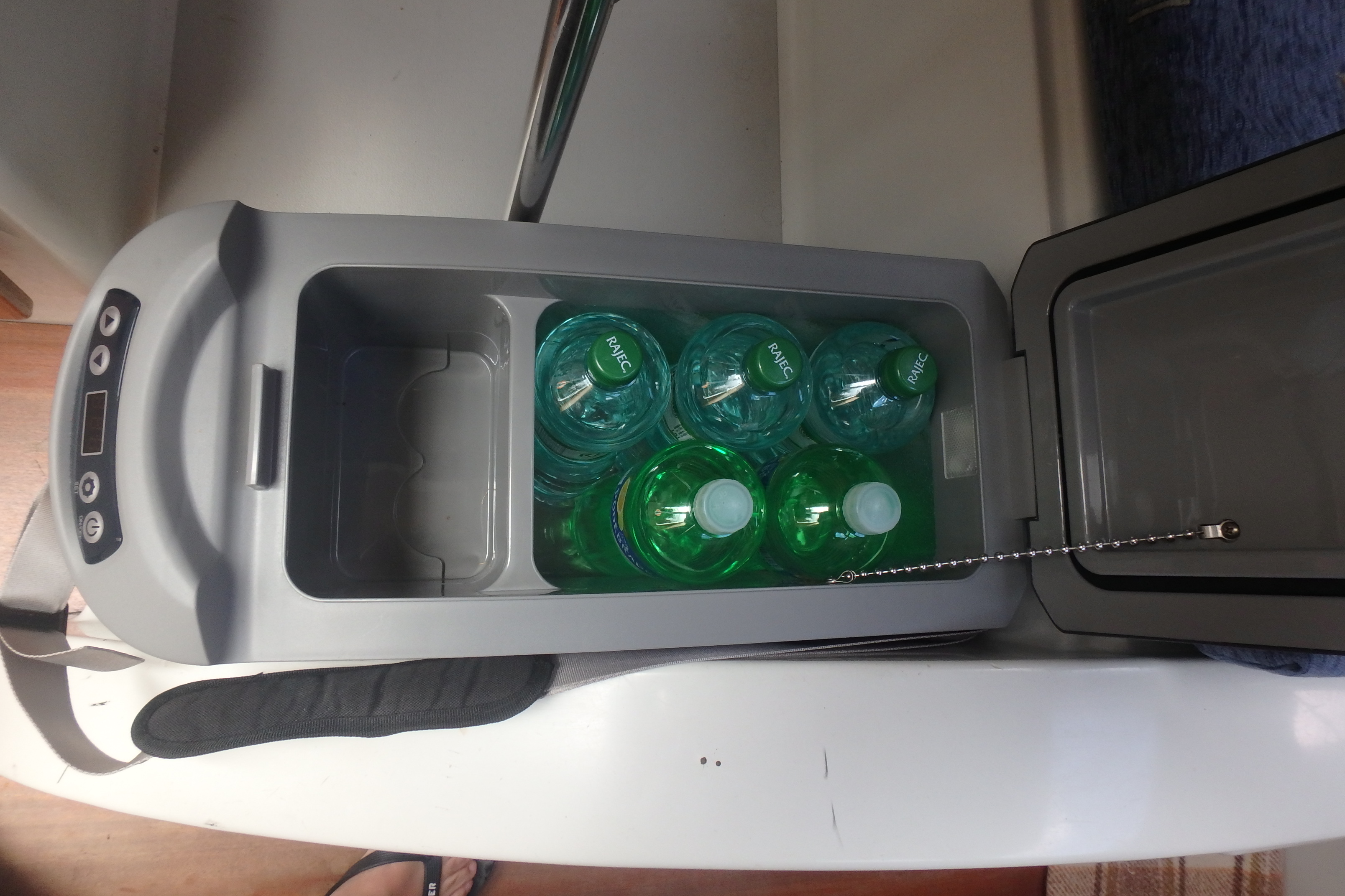

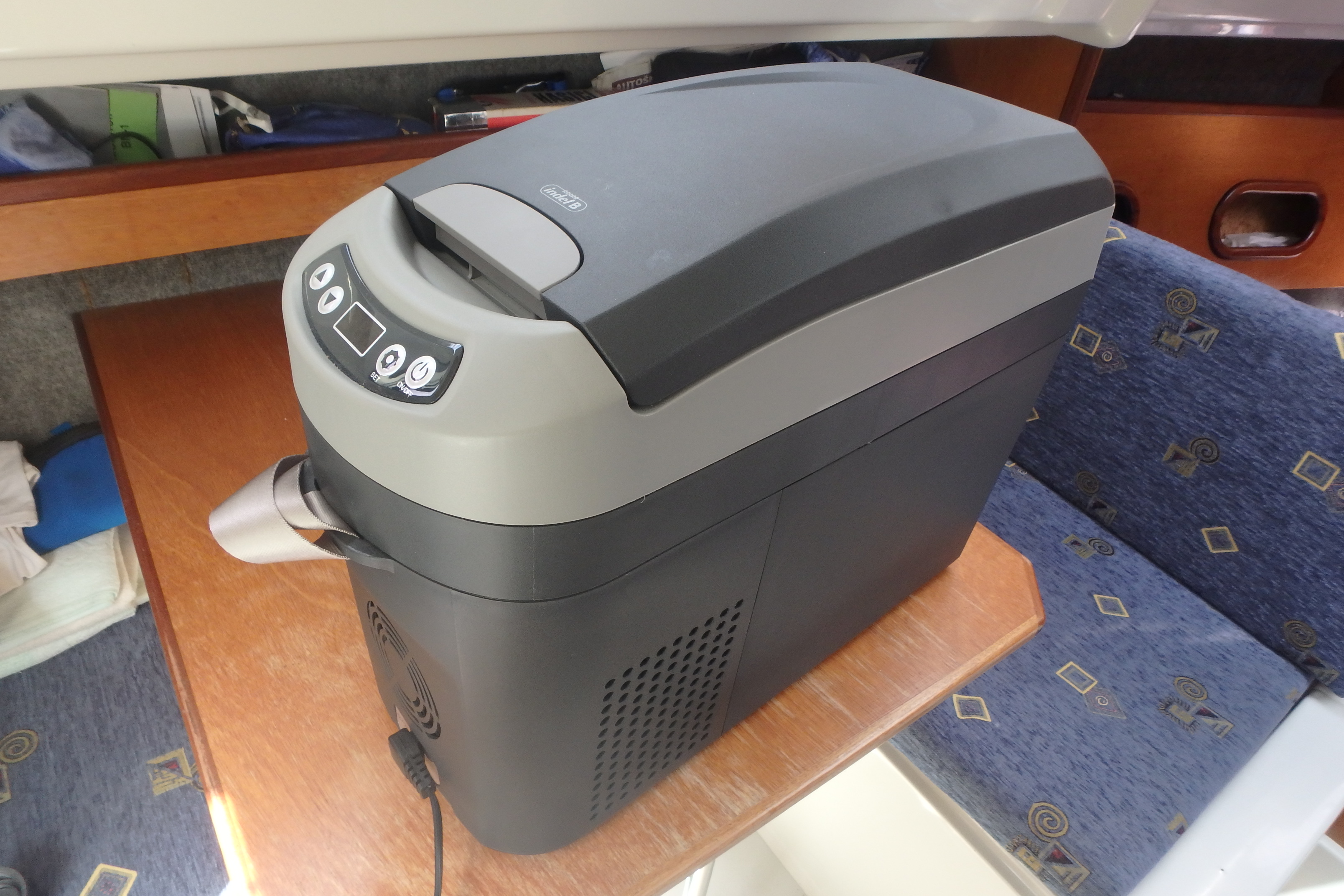

Koupil jsem kompresorovou přenosnou autochladničku TB18 Indel B, 12/24V, 18 litrů. Vejde se 5 1,5 l petlahví, nebo 5 lahví vína
, nebo 22 plechovek piva. Jezdíme na loď na víkendy a dovolenou, tak velikost bohatě stačí. Výhodou je, že doma chladničku zapnu přes adaptér a nachladím, po cestě na loď zapnu do zapalovače auta. Spotřeba je asi 3.5 A a solár mi dává i 4 A. Lednička běží tak 10 minut a pak na 10 - 20 minut vypne. Umí i -18°C.

Jinak lednici máme přesně tu samou, co píše Geronimo a je super. 14 dnů jela non-stop bez problémů. Má dva režimy - eko a intenzivní, kdy se snaží dosáhnout požadované teploty co nejdříve a jde kousek pod. Ten jsme přepínali při motorování a na 220. Škoda jen, že to neumí podle napětí přepínat sama - jako ten udělátor, co máš u lednice. Já jí koupil s lodí, ale stávala lehce přes 10 tis, proto mě teď zaujala ta sleva v SVB.

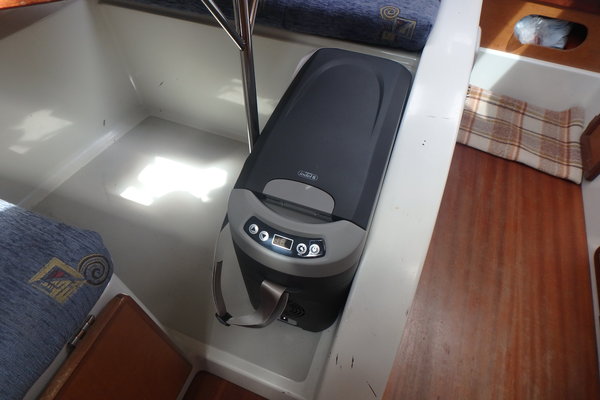

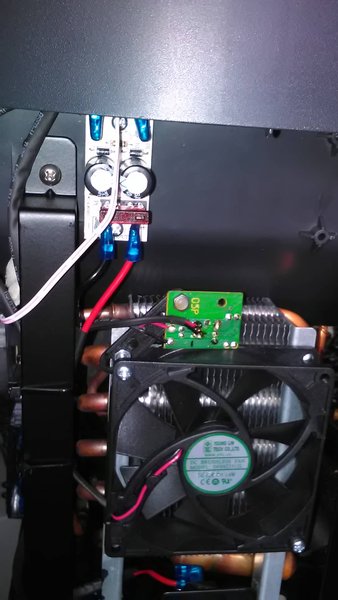

Mám tu samou lednici už druhou sezonu. Je fajn, že je tak akorát jak mezi děti na zadní sedačky v autě, tak na loď vedle švérkysny.
Co mne ale loni štvalo bylo, že lednice má větrák chlazení připojený bez jakékoli teplotní regulace.
Když sepne kompresor, jede větrák na plný výkon a dost nepříjemně to hučí.
Lednici jsem rozdělal a do cesty napájení větráku jsem zařadil teplotní regulátor s termistorem ( ze stareého počítače) který se dotýká chladiče.
Větrák většinou jede na poloviční otáčky, prakticky není slyšet a otáčky se zvýší pouze když je to třeba.

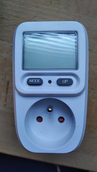

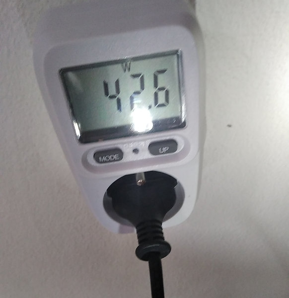

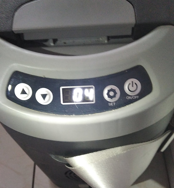

Udělal jsem malý test spotřeby u ledničky TB18 Indel B, 12/24V, 18 litrů. Potřeboval jsem uchovat přebytky ze zahrady před zkázou a tak jsem dal 5 l kanystr s jablečným moštem do této lednice, domácí už byla plná. Teplota moštu byla asi 18°C, teplota v místnosti asi 20°C, lednici jsem nastavil na 4°C. Okamžitá spotřeba při chodu kompresoru byla 42,2 až 42,6 W. Prvních 24 hodin byla celková spotřeba 0,3 kWh, dalších 24 hodin už jen 0,2 kWh. Lednici jsem celou dobu neotvíral.

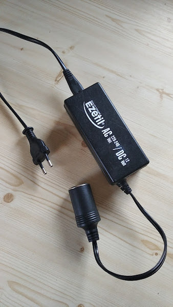

Čím si to měřil? Ta koncovka nevypadá jako cigareťák?

Měřil jsem měřičem spotřeby, dá se koupit asi za 300 Kč,třeba zde, měří to okamžitou spotřebu ve W, napětí a celkovou spotřebu v kWh. K lednici mám adaptér na 230 V, abych mohl doma lednici nachladit, než jí dám do auta a do lodi, nebo ho používám v marině, když jsem připojení na 230 V.

[quote="geronimo"]Udělal jsem malý test spotřeby u ledničky TB18 Indel B, 12/24V, 18 litrů. Potřeboval jsem uchovat přebytky ze zahrady před zkázou a tak jsem dal 5 l kanystr s jablečným moštem do této lednice, domácí už byla plná. Teplota moštu byla asi 18°C, teplota v místnosti asi 20°C, lednici jsem nastavil na 4°C. Okamžitá spotřeba při chodu kompresoru byla 42,2 až 42,6 W. Prvních 24 hodin byla celková spotřeba 0,3 kWh, dalších 24 hodin už jen 0,2 kWh. Lednici jsem celou dobu neotvíral.
Mám ji taky už nějakou tu sezonu a má fakt malou spotřebu... podle tvého měření to vychází na 25Ah za těch prvních 24 hodin a pak už jen na necelých 17Ah. To odpovídá mým výsledkům kde mi spotřeba v létě ( podle velikosti rozdílu teploty venku a uvnitř )
vychází kolem 22 - 25Ah ( 264Wh - 300Wh ). Mysím že i něco takového jwe ofiko údaj od výrobce...
Mám 100W solár (zavěšený vzadu na rozdvojení zadního stěhu ) s MPPT a 140Ah baterku a v pohodě přežiju i několik dnů při nedostatku sluníčka...
