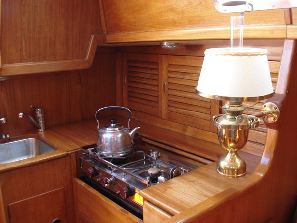

Přidávám sem obrázky co jsi poskytl:
Snad jsem se strefil. Jinak domovská stránka zde: www.svb.de
Škoda že to nemůžu využít. Ten šporák je dražší než celá moje loď.
alffa :wink:
P.S.
Jen tam nějak není vidět to nezávislé sání a odtah.
Také nevidím žádné napojení na nějakou centrální nádž.
Pokud se to musí dolévat, ubryndnutí a následnému smradu se asi ubrání jen nějaký kouzelník.
No třeba je to nějak zezadu (utajeně) aby to někdo neokopčil.
Obrázky mají chráněné proti kopírování. Tak asi jo! :wink:
