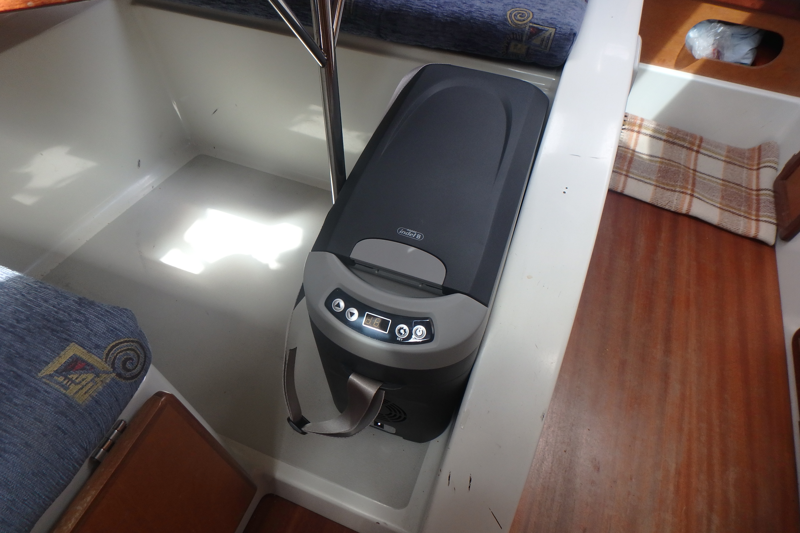

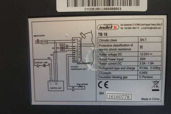

Mám Indel B TB 18 již několik let a jsem s ní spokojený. Stejný kompresor používá Audi v autech pro zabudované autochladničky. Mám 110Ah akumulátor, solár flexi přenosný na gumicuky na lukně, abych ho mohl při kotvení naklápět za sluníčkem, rozměr asi 90x45 cm výkon z hlavy nevím, zjistím. Při plném slunci stačí napájet ledničku a ještě dává asi 0,5 A do akumulátoru. Kompresor spíná tak 3 - 4 krát za hodinu na pár minut, záleží na nastavené teplotě a teplotě okolí.

Mám přesně tu samou a je fakt dobrá. Hlavně má výkon, takže za pár minut je tam 1 st. Což se hodí, když nakopneš motor, že se rychle naakumuluje. Nicméně na malé lodi může překážet, zaleží na místě. Já teď vyrábím vestavnou kvůli lepšímu využití těch nepravoúhlých prostorů

35W príkon je odber pri 12V , 2,911A
3,5A ak berie na plný výkon tak máme
25% chodu t.j. cca 6 hodín v prevádzke x 3,5A = 21Ah
35% chodu t.j. cca 8,4hod v prevádzke x 3,5A = 29,4Ah

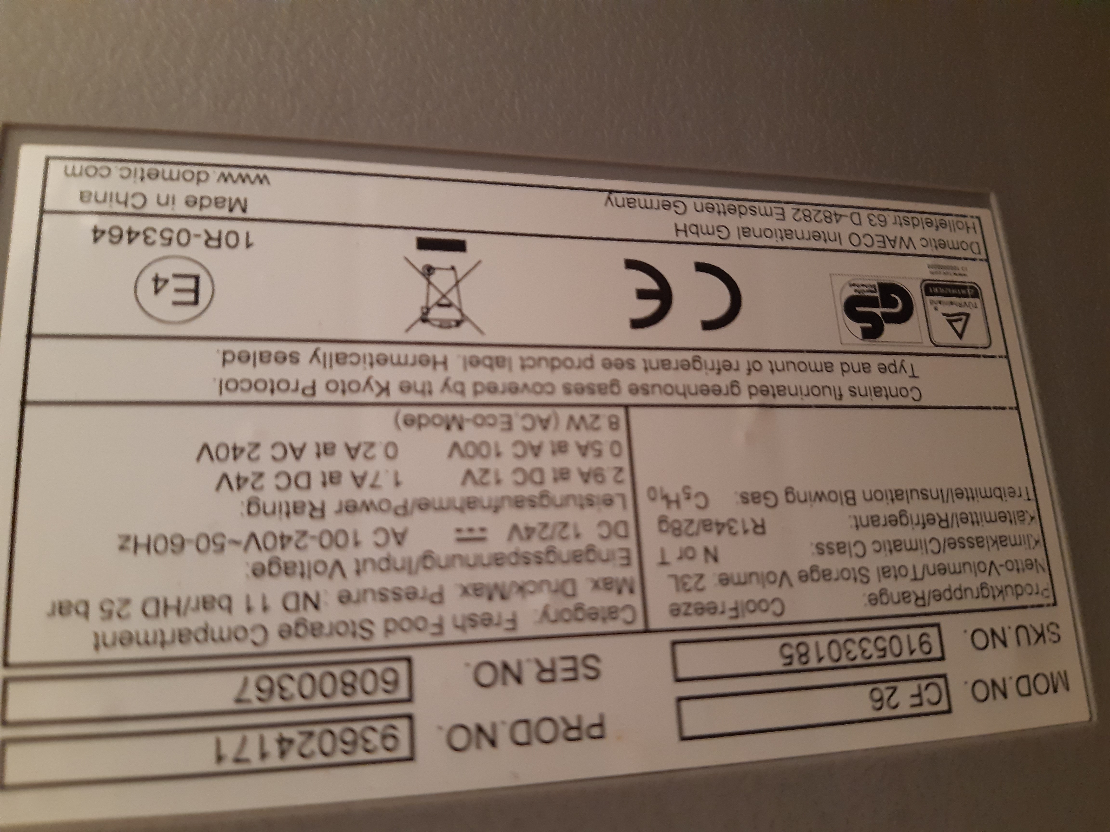

caves, riesil som to par rokov dozadu a co si pamatam, orientuj sa v provom rade na kompresorovu, ziadna absorcna a potom na model co ma ako si pisal aj 220V aj 12V ,,zasuvky,, zabudovane v ramci tela ladnicky. ziadne externe menice! Doma nastartujes, v aute 12V a v lodi podobne. Ja mam Waeco CF26 a pouzivam ju ako prenosnu. Jedinna nevyhoda je ze sa zle prenasa a tak som si k nej spravil taku gurtnovu podprsenku a nosim ju ako nakupnu tasku. Co sa tyka naklonov, kamosi mali roky rovnaku - este starsi model a nebol problem ale hlavne nemala problem s narazmi ci vybraciami co na malych do 5m clnikoch je bezna vec. Co sa tyka nabijania - odberu, neviem presne ale uz ked je vychladena napr na 5 stupnov aj s vecami vnutri berie asi 2-3A a ked chladi, cize das tam nove teple veci tak berie 6A. Ja mam solar 200Wh a v lete je to 0-0 ale chalani maju na clnoch 70Wh a pri bateriach Optima 75Ah nemaju tiez ziaden problem. Mensi solar by som ale neodporucal. Inac Waeco je tiez made in china... Este hlucnost, ak len tak fici na tie 2-3A ani on nej nevies ked supne 6 tak vrcka ale zobudit ta to nezobudi
A este jedna vec, neviem ako ine ale dobre je aby vedela aj mrazit a to moja vie.
Co sa tyka znaciek, mz mame odskusane Waleco a Engel a obe spokojnost.
Ako riesim tu elektriku tak som to akurat vcera fotil, tak studuj
Co sa tyka znaciek, mz mame odskusane Waleco a Engel a obe spokojnost.Ako riesim tu elektriku tak som to akurat vcera fotil, tak studuj
