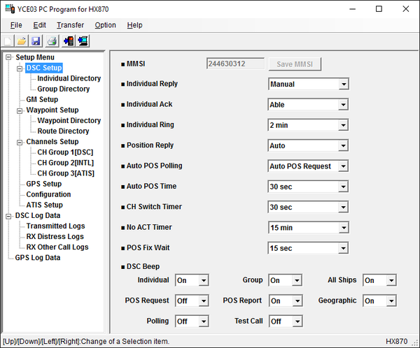

err_ píše:nejprve: MMSI můžeš přepsat víckrát. U vysílačky máš USB kabel. Na stránkách Standard-Horizon je driver a software na programování vysílačky.
V něm si můžeš prenastavovat kanály, stahovat nebo programovat waitpointy, routy, stahovat tracker, programovat DSC skupiny a pod. A jednou z voleb je i zadání nebo přepsání MMSI a ATIS
Ahoj.
To mě zajímalo jak to přesně funguje a tak jsem našel stránky výrobce http://www.standardhorizon.com.
Jsou tam manuály jak k vysílačce, tak k programu propojení počitače s vysílačkou USB a v obou se mi podařilo dohledat jen, že MMSI lze zadat jen jednou (ruční námořní VHF Standard Horizon HX-870E).
Myslím tím MMSI přidělené samotnému uživateli, ne MMSI těch s kterými se chceš spojit.
Viz manual k vysílačce strana 39, manual k programu strana 6.
Možná jsem někde něco přehlédl, jetliže ano, kde, co?

V tom SW, které se k tomu dodává sice MMSI po prvním zadání zšedne, ale můžeš jej editovat. Zkusím udělat nějaké screeny.

Hmm, nějak to z těch manualů stále nechápu, že by MMSI šlo změnit
(tím nechci zpochybňovat to co píšeš, předpokládám, že stanic máš a že jsi zkusil)
Možná bude chyba chyba v mojí angličtině

V manuálu to skutečně je tak, jak píšeš. Před verzí firmware 1.1 se to muselo posílat prodejci. Já už mám firmware 1.3 a teď jsem si ji zrovna dovezl a jdu to znovu vyzkoušet. Dám sem výsledek.

Tak jsem to znovu vyzkoušel a máš pravdu. Do zšedlého pole lze sice psát, ale změna se neuloží. Zkusil jsem tedy rovnou i reset a factory defaults a vymaz konfigurace, ale MMSI je zapamatované. Tak nevím, kde jsem to vzal. Omlouvám se za nepřesnou informaci. Žiju v domění, že jsem jej alespoň jednou měnil.
A děkuji za opravu.
To MMSI je korektní, tak pokud budete v NL a budete chtít, můžete se přes DSC ozvat.

Jsem hledal všude možně a dohledal jsem (je možné, že exitují i další možnosti):
že většinou lze vložit MMSI (obdobně ATIS) jednou, někdy dvakrát.
Pak je nutno poslat rádio k výrobci, eventualně by prý měl být vždy schopen vložit dealer, pokud je k tomu vybaven, samozřejmě za peníze.
V nějaké diskuzi jeden uživatel psal, že v montážním manuálu měl návod na "factory reset" a tím se vše nastavilo od nuly, i programování MMSI (prý) - jenže jsem to odliknul a tak nevím co to bylo za výrobce a typ.
Vše údajně vyplývá z nějaké regule ohledně GMDSS, MMSI, DSC, ..., kde je stanoveno, že uživatel nemá mít možnost libovolně MMSI znovu vkládat - nedohledával jsem přesně ten předpis.
To vrhá nepříznivý pohled na koupi rádia s DSC z druhé ruky, to se může prodražit a zkomplikovat a taktéž je třeba opatrnosti při prvním zapojení nového rádia, dle všeho vypadá, že některá rádia (obzvláště ty stabilní) bez vložení MMSI nefungují, což by mohlo svádět k tomu vložit cokoliv, abych novou hračku vyzkoušel a problém je na světě.
Doteď jsem věděl, že stará radia s DSC jen jednou a myslel jsem si, že nová mnohokrát a ejhle, žiji v bludu.
No zase něco nového

Asi to neplatí pokaždé. Celkem bezpečně jsem měnil MMSI u svého pevného rádia. Bylo totiž v lodi a bylo tam jiné MMSI. Různou kombinací stisků tlačítek jsem to vyresetoval a zadal své. Jak jsem psal, mám M-TECH SX35DSC. Postup níže je jednoznačně funkční:
1. Stiskněte MEM a tlačítko SCAN současně a zapněte vysílač ON.
2. Na "Factory reset" na displeji, uvolněte tlačítka a stiskněte ENT
3. Vypněte vysílač do polohy OFF
4. Přepněte transceiver na ON (displej je prázdný)
5. Stiskněte tlačítko ENT
6. Vypněte vysílač do polohy OFF
7. Zapněte vysílač do polohy ON
A s tou ručkou ještě jednou díky.

Tak to je to co píše ten jeden človíček, že to jde resetovat samodomo.
V manuálu k M-TECH SX35DSC taky píšou, že zadat jde jen jednou viz strana 29 následujícího manuálu - www.m-techmarine.com/download/SX35DSC/E ... X35DSC.pdf
Takže pokud se ví jak, tak to samozřejmě jde, ale to není v normálním manuálu popsáno.
Ale myslím si, že pokud má rádio připojení k počitači, tedy ty novější, bude na to třeba soft a nepůjde to postupem přes několik tlačitek, takže to bude obtížnější až nemožné
