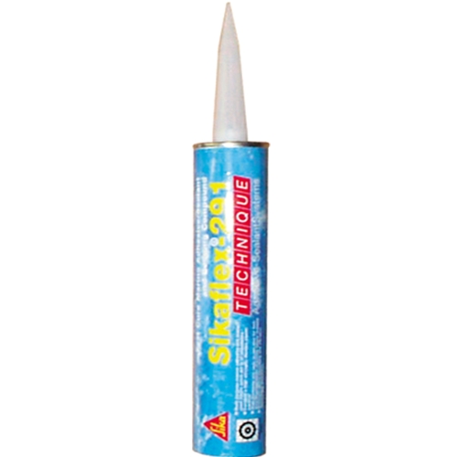

Příspěvekod Libor » stř říj 21, 2009 7:57 am
Na těsnění se hodí i tento sikaflex 291
http://shop.jachting.info/index.php?mai ... cts_id=897
