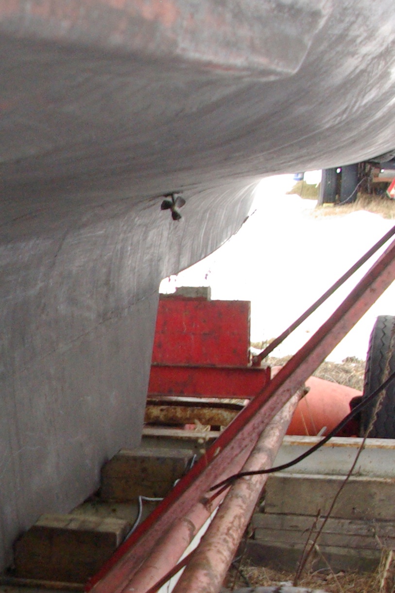

Tu hloupou malou vrtulku na snímači musím opakovaně rozpohybovávat. Potopit se pod trup a několikrát s ní zamrmlat :(
Nemáte někdo nějaký fígl jak si pomoci a elegantně se této činnosti zbavit :?

Na jaké vodě? Mám na sladké stejný problém. Minule jsem nejspíš přišel o rychlostní rekord :) páč se to rozeběhlo až když lehl vítr.
Je to jenom zarůstáním šlemem, nebo by to šlo třeba i preventivně promazat?

Příspěvekod stani119 » čtv črc 27, 2017 4:23 pm
Na slaný ;)
Zevnitř do de, ale nechce se mi do lodi pouštět ani litr slaný :crazy:
Ňaký jiný fígl :? Třeba projít s lankem prověšeným pod trupem tam a zpět ? :)

Nemam. Resil jsem to loni. Protoze jsem si ji pred spustenim na vodu chytre povaleckoval anifoulingem. Tak jsem plul bez ni. Prezil jsem to. Letos jsem ji rozhybal pred spustenim na vodu. Takze jsem to rozdelavat nemusel. Dosud je funkcni, takze to zatim dal nereseim.

Mě na čidle rychloměru Navman časem vyrezly ( vypadaly ) magnetky na vrtulce a bylo po ptákách. Nový čidlo stojí asi litr... :)

Mám rychloměr NASA Marine Cruiser a zjistil jsem, že při převozu lodě na vleku se vrtulka za jízdy točí. Od té doby ji při přepravě přelepuji lepící páskou, protože vysoké otáčky vrtulky na sucho nedělají ložiskům dobře.... jen je potřeba pásku včas odlepit, dva dny jsem matně přemýšlel, proč mi rychloměr nejde... :lol:
