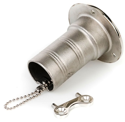

Na odsávání fekaltanku jsou normované ventily, vstupy přes palubu, ale pěkně drahé, proto je v E-shopu nevedu. Jen na objednání, můžu ti ho sehnat.
Vypadá podobně jako klasické plnící hrdlo jen má delší konický vnitřní průměr pro protikus na čerpačce na molu. Průměr hadice 38mm, cena cca 1300,-Kč
