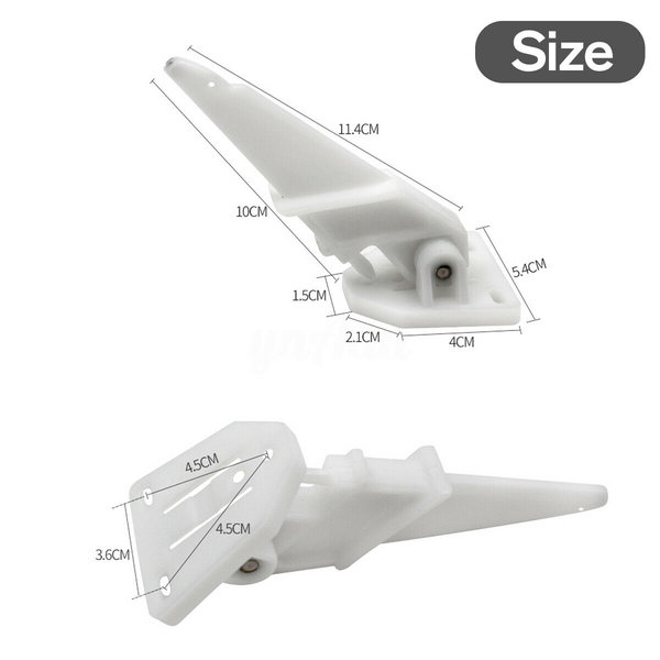

Jediné provedení pitotovy trubice je tento monopolní čínský výrobek, co se dá pořídit na ebay nebo na čínských eshopech v cenách od 3-10 USD (stejný), kde ale všichni uvádějí jako jediný parametr jen rozměry a rychlost do 80 mil za hodinu.

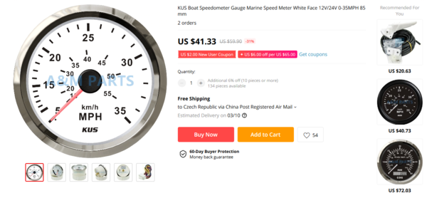

Analogový budík se k tomu dá pořídit v cenách od 40 USD, což se mi zdá za kus levného čínského plastu docela dost, ale hlavní nevýhodou je to, že je vždy v mílích a je cejchován většinou do 65 nebo 70 mil za hodinu, naprosto vyjímečně se dá něco objevit do 35 mil, což je ale i tak pro mne příliš velká rychlost.

Především to, co je na obrázku v tvém příspěvku, není pitotka. Neměří to diferenciální tlak v jednom prostředí. Na to musí být hadičky dvě a diferenciální měřák.
Tohle provedení ti ukáže že plaveš už při větším zatížení lodě než bylo v době jeho montáže. Případně to ubere když vezeš na příd a přidá když ponoříš záď.
Musel bys měřit skutečnou Pitotkou, ale ještě lepší Venturkou, a diferenciálním manometrem. Pak by to mělo fungovat i při malých rychlostech.

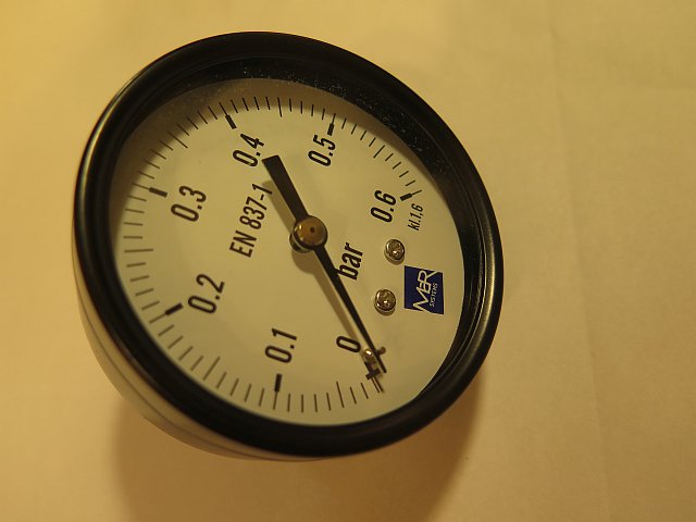

Tak jsem dnes mírně pokročil, podařilo se mi sehnat snad vhodný nanometr s rozsahem 0-0,6 baru! :)
Pitotovu trubici jsem objednal v Číně, tak nad leteckou poštou do léta dorazí...
