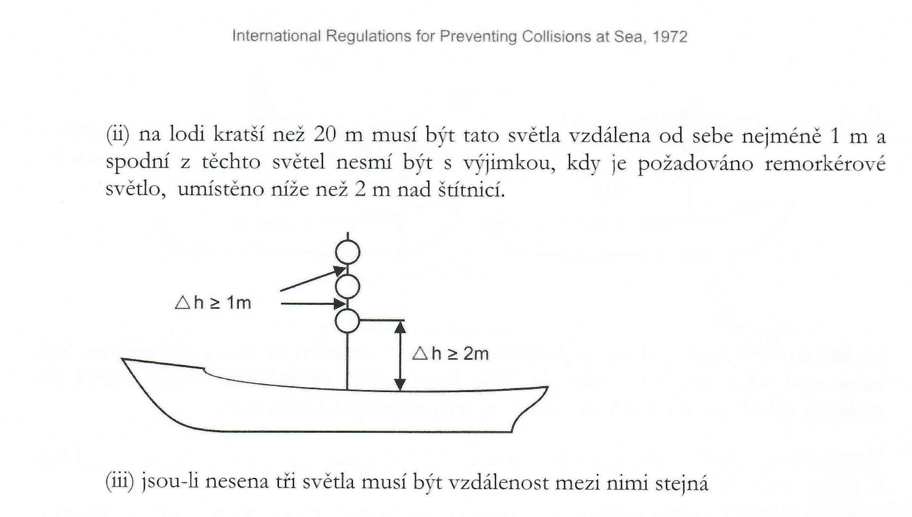

Často pluji na lodi sám a tak jsem se rozhodl dovybavit loď světly pro neovladatelnou loď. Několikrát se mi stalo, že přestalo foukat, nebo foukalo moc a byl jsem v driftu a večer jdu spát. Zatím jsem rozsvěcel bílé kruhové světlo (kotevní), ale jasně že to není to pravé. Tak že podle COLREG - Rule 27 (Vessels not under command or restricted in their ability to manoeuvre) dvě kruhová červená světla nad sebou. Nikde se mi ale nepodařilo dohledat, jak daleko od sebe/nad sebou, mají být. Asi existuje nějaký technický předpis, ale zatím jsem nenašel. Nevíte někdo?
Re: světla pro neovládanou loď
Příspěvekod david » sob kvě 30, 2020 5:51 pm
Vidím to na min. jeden metr, což je obvyklá vzdálenost pro světla umístěna pod sebou.

Díky za info, zdá se že když dám světla 1m od sebe jak psal David tak to bude OK.

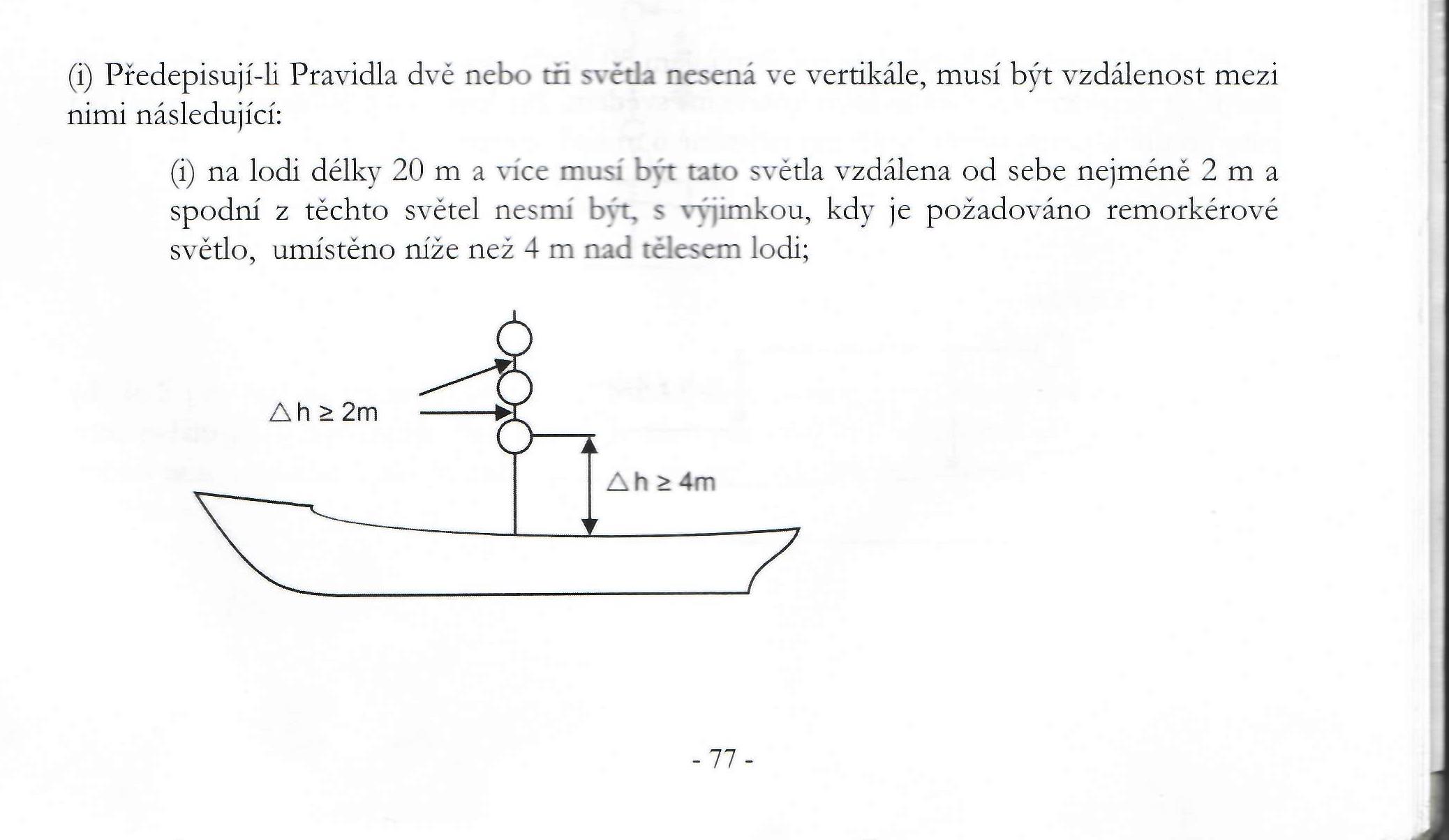

Český překlad Colregu od Oldřicha Straky používaný jako oficiální český text.
Příloha 1 článek 2 Vertikální rozmístění světel a vzdálenosti mezi nimi.
písmeno (i)
číslice (i) a (ii)
Je tam i anglický text.

Díky Jardo, přesně tohle jsem hledal, ale nenašel. Mea culpa :oops:
