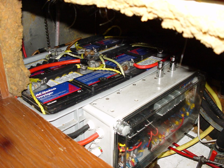

Ahoj Mildars, My máme odpojovače dva, spotřební a startovací baterie v boxu, kde je citlivé rele na napětí co spojuje dvs bloky při nabíjení, dva bočníky na měření proudu relé topení a pojistky.

Pravdepodobne pôjde asi o mechanický odpojovač. Zvyčajne sa umiestňuje čo najbližšie k akumulátoru. Neviem kde bude na dotyčnej lodi umiestnený, takže podľa toho by plánoval umiestnenie, ak tam bude vhodné miesto.
Na mojej bol pôvodne klasický olovený akumulátor v bakiste a rovno vedľa bol mechanický odpojovač.

Co najbližšie k akumulátoru.Ideálne v kajute.
Aby bol lahko v dosiahnutelnom mieste a aby neprichádzalo k jeho náhodnému zapnutiu/vypnutiu.
