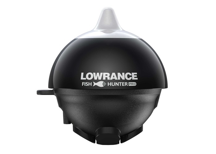

Dobrý den. Máte někdo zkušenosti s tímto echolotem https://netobchodak.cz/echoloty-a-sonar ... chirp.html ? Můj se rozbil a plánuji si koupit nový, ale jsem docela na vážkách. Předem díky!

martinsedlacek píše:Dobrý den. Máte někdo zkušenosti s tímto echolotem https://netobchodak.cz/echoloty-a-sonar ... chirp.html ? Můj se rozbil a plánuji si koupit nový, ale jsem docela na vážkách. Předem díky!
To akože vážne chceš na lod???
