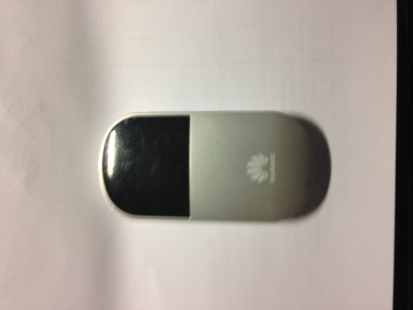

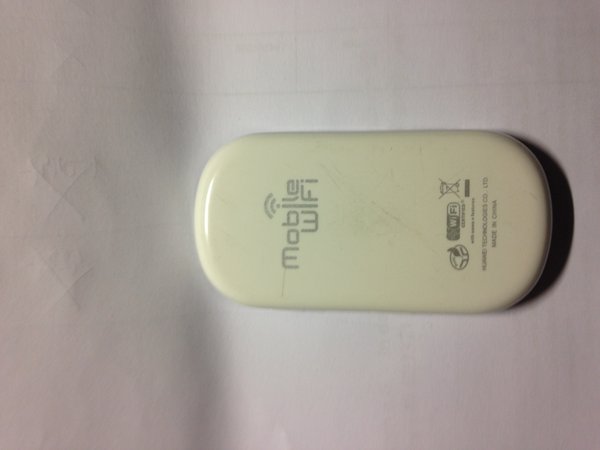

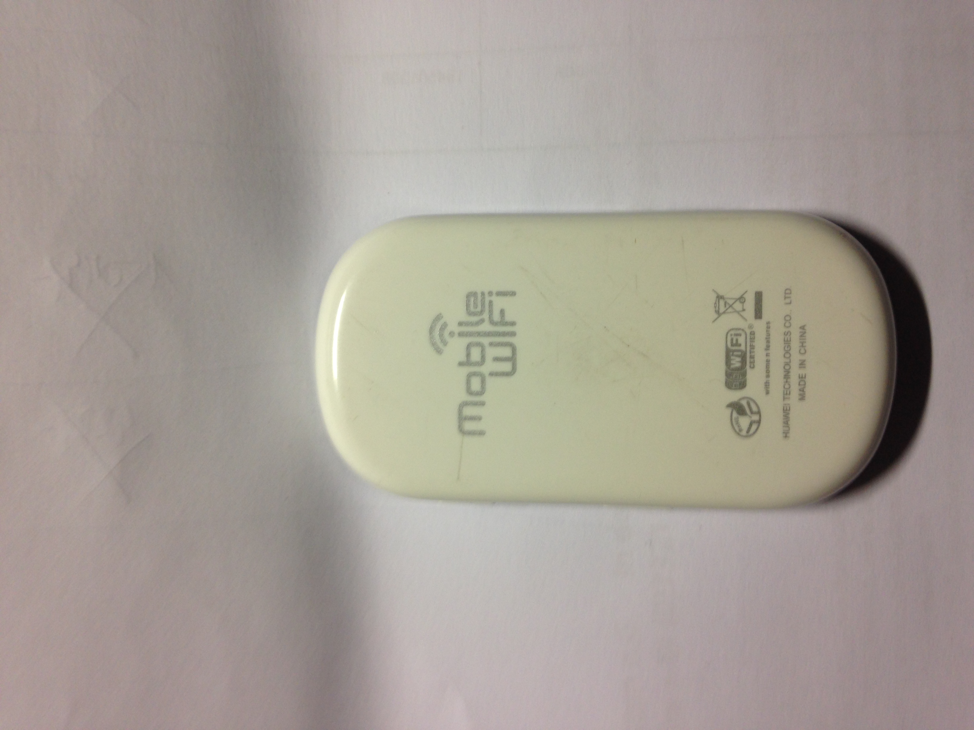

Re: Internet všude na lodi
Ja mel router Huawei Mobile WIFI, do nej jedna karta a na cely lodi nebo i blizsim okoli byl signal pro dalších šest ucastniku. Vyuzivali jsme to dva roky v Chorvatsku.
Pujcim nebo prenecham.

tove píše:Ja mel router Huawei Mobile WIFI, do nej jedna karta a na cely lodi nebo i blizsim okoli byl signal pro dalších šest ucastniku. Vyuzivali jsme to dva roky v Chorvatsku.
Měla bych zájem, jen už asi není volný, že? Stačilo by mi zapůjčení na srpen. Nemáš nějakou zkušenost s pobřežím Norska? Co by bylo nejlepší využít za typ pro volání/net
Díky moc
mam to porad v supliku
