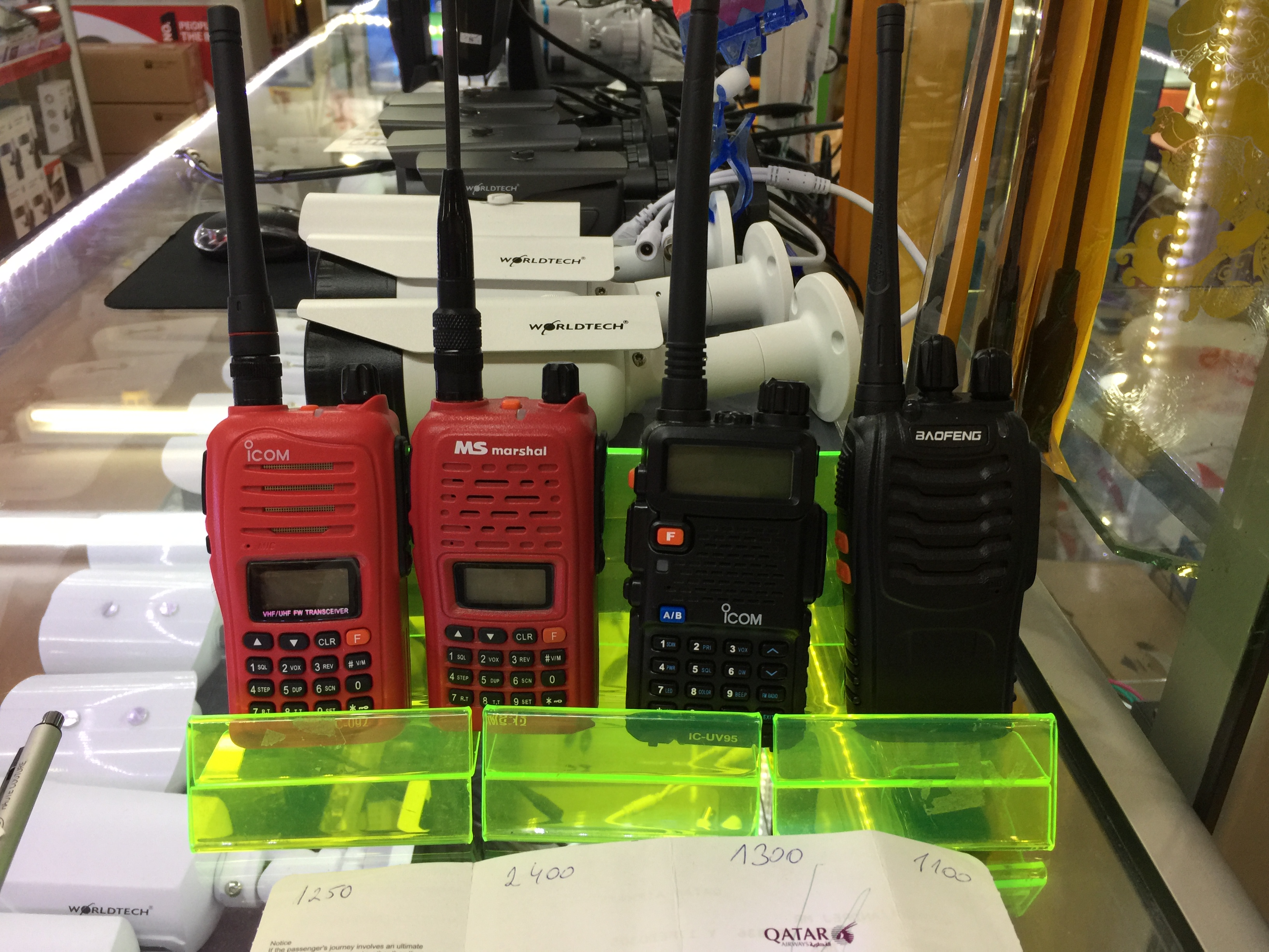

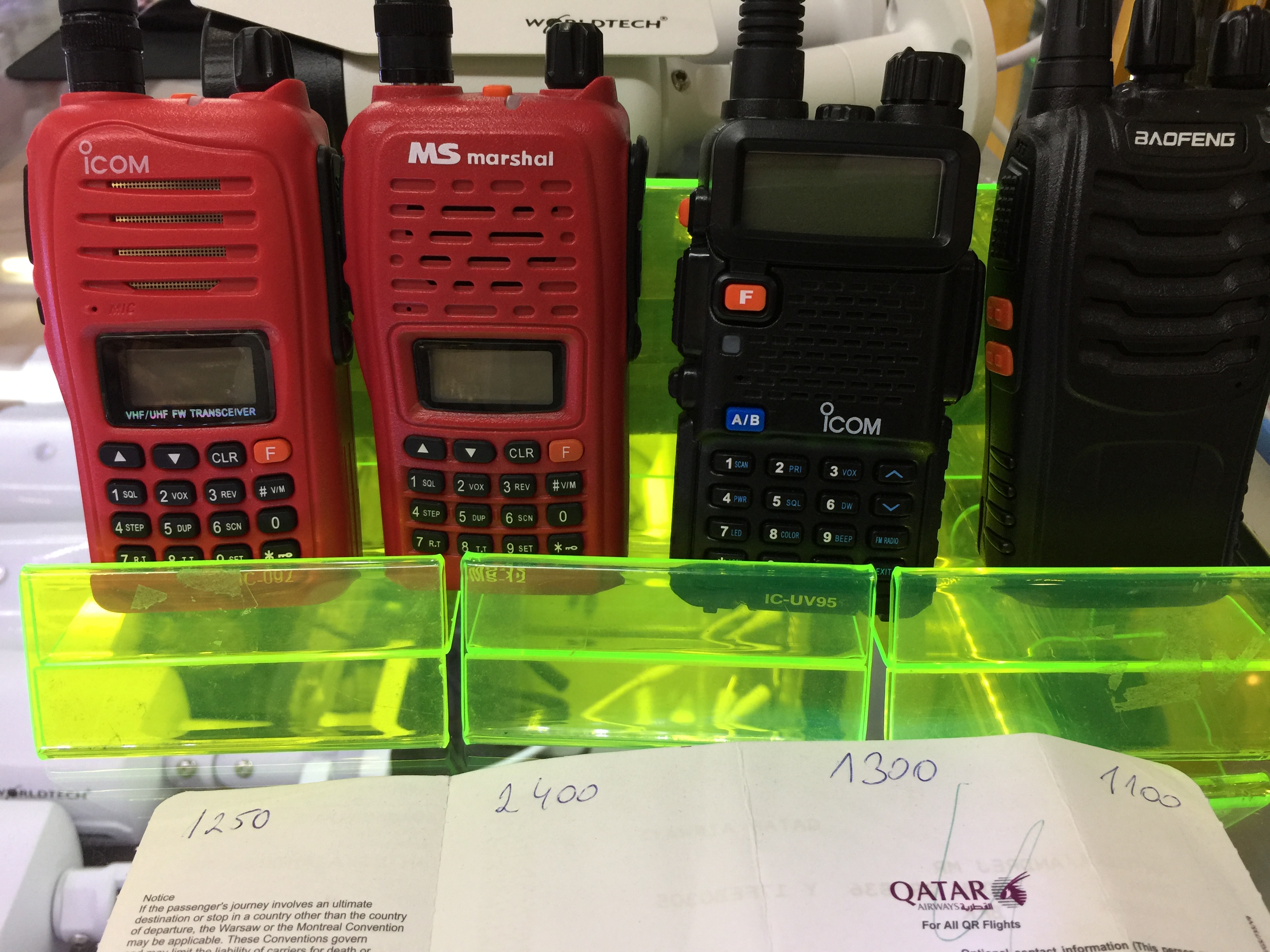

Ospravedlnujem sa, ale vo vysielackach mam stale hokej. Som v thajsku a narazil som na tieto. Netusim ci su pouzitelne, ale nemaju zlu cenu. Tu cervenu pouzivaju skoro vsetci zamestnanci. Chyzne na hoteloch a dokonca aj obsluha na lodiach na dorozumievanie. V baleni je dokovacia stanica a bateria je Lithium-Ion. Aky mate na to nazor. Dakujem. Pred vysielackami je papier a na nom pred kazdou vysielackou napisana cena. Ta sa vydeli 36,5 a vyjde cena v eurach
Tuto som videl pouzivat najcastejsie.

Příspěvekod Libor » úte úno 21, 2017 7:04 pm
Ten Icom vypada přesně jako Baofeng co mam.
Zda se ze v Cine na to nalepi napisou cokoliv :lol:
Tady ho koupis +- za stejny peniz a jeste mas na to zaruku...

Libor píše:Ten Icom vypada přesně jako Baofeng co mam.
Ano, je to FAKE ICOM :
https://hamgear.wordpress.com/2013/11/0 ... s-baofeng/
Ale je to "legální" podvod, poněvadž logo není logo Icoma - je jiné a nemá červený kroužek nad I.
Stejně jako M0T0ROLA není MOTOROLA ( nuly místo o ) nebo Kenvood atd....
