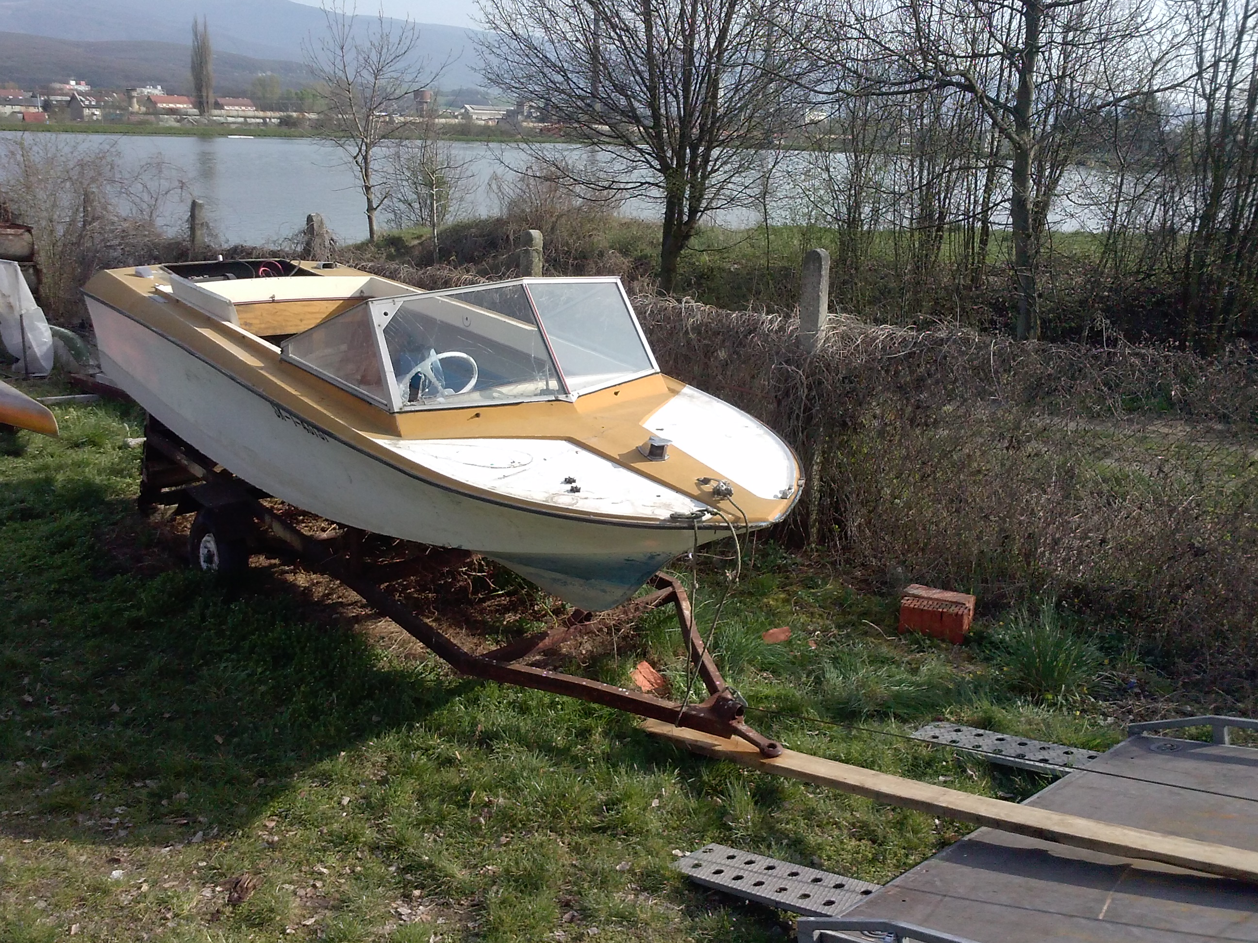

No byla úplně stejná, jen jiné rádio a je na ní teď nová střecha. Fotky jsou tady ve vlákně, víc jich nemám. I to číslo na boku jsem tam lepil já. Prodal jsem ji někam k Praze a byla tuším na Slapech, tenkrát komplet s vlekem na papírech co je na fotkách víš.

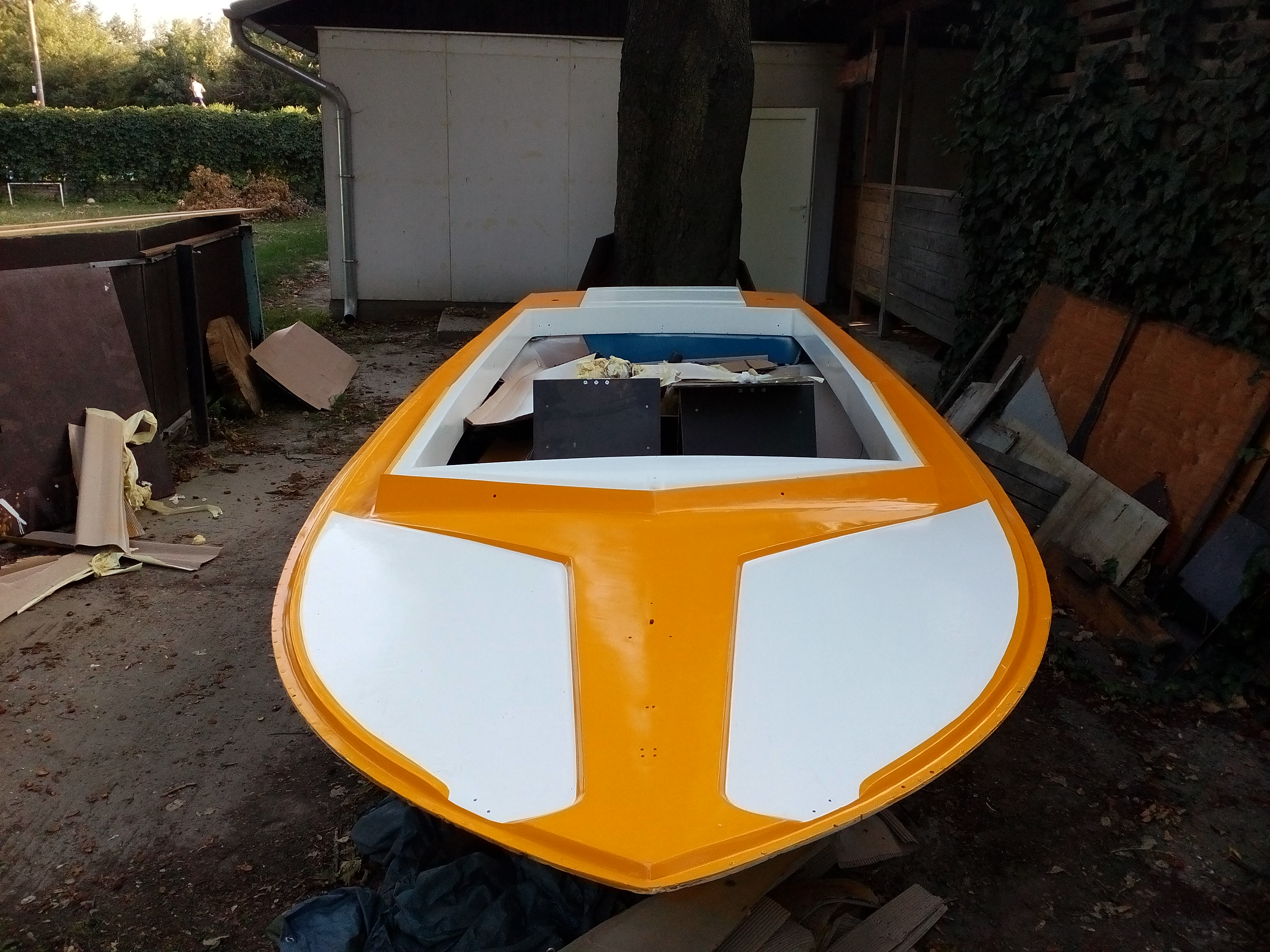

Ahojte Pani,
chcem sa pridat do tejto diskusie, ktora sa tu taha par rokov...
a podelit sa o tuto raritku.. ziskat nejake informacie a rady...
Takze Lod kupena 2014 od Kajakarskeho klubu v Novakoch... rekonstrukcia stale prebieha.. kedze casu je ako kedy.. ale uz to vyzera cekom dobre...
fotiek mame vela ... pozriem ako to tu funguje.. a nieco porpidavam...

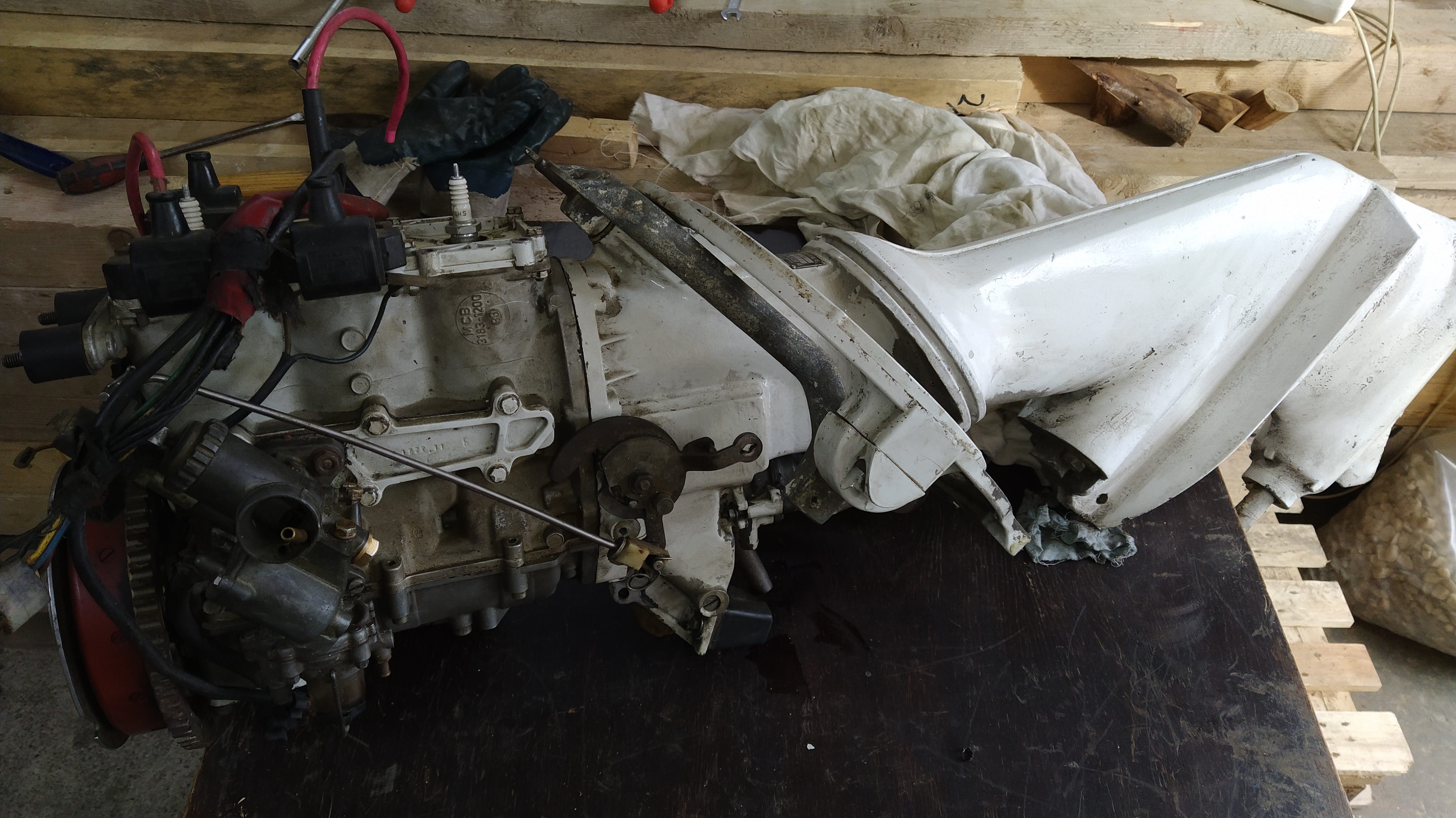

Ahojte,
konecne sa mi podarilo dostak k motoru..
vytiekol prevodovy olej z nohy motora...
Stretol sa s tym uz niekto? Aky bude problem?
Vysroboval som 6 imbusov, nalievaci srob a dve matky zospodu, odpojil hadicu a tiahlo prevodovky... Co a kde to este moze drzat? dakujem za rady
Martin

Ahoj Dunoo
Máš dve otázky, keď som to správne pochopil:
1. ako mohol z prevodovky vytiecť olej? Jednoducho cez zodraté simeringy. Tie sú aj pri vstupnom hriadeli a aj pri výstupnom k propeleru.
Aby si mohol zistiť o aké simeringy ide, musíš tú prevodovku rozobrať, alebo zohnať dokumentáciu, najlepšie Exploded view. Môžme iba dúfať, že povrch hriadeľov neni poškodený. V takomto prípade nové simeringy nepomôžu, lebo veľmi skoro sa zničia. V tomto prípade ide o starý motor, ktorý bol urobený ešte poctivo. Aspoň si to myslím
2. Ako oddeliť prevodovku od motora? ten vyššie spomínaný Exploded view určite pomôže aj v tomto prípade. Neviem či sa dajú kúpiť súčiastky na tento nie veľmi rozšírený motor, ale keď sú tam metrické rozmery, tak nejaké náhradné guferá sa snáď nájdu. A sú firmy ktoré dokážu guferá a tesnenia vyrobiť.
Každopádne bude to fuška. Starostlivé ruky predošlích majiteľov určite Ti zabezpečili prácu možno aj na niekoľko rokov. Ale ak to zvládneš bude to krásny veterán. Držím Ti palce.

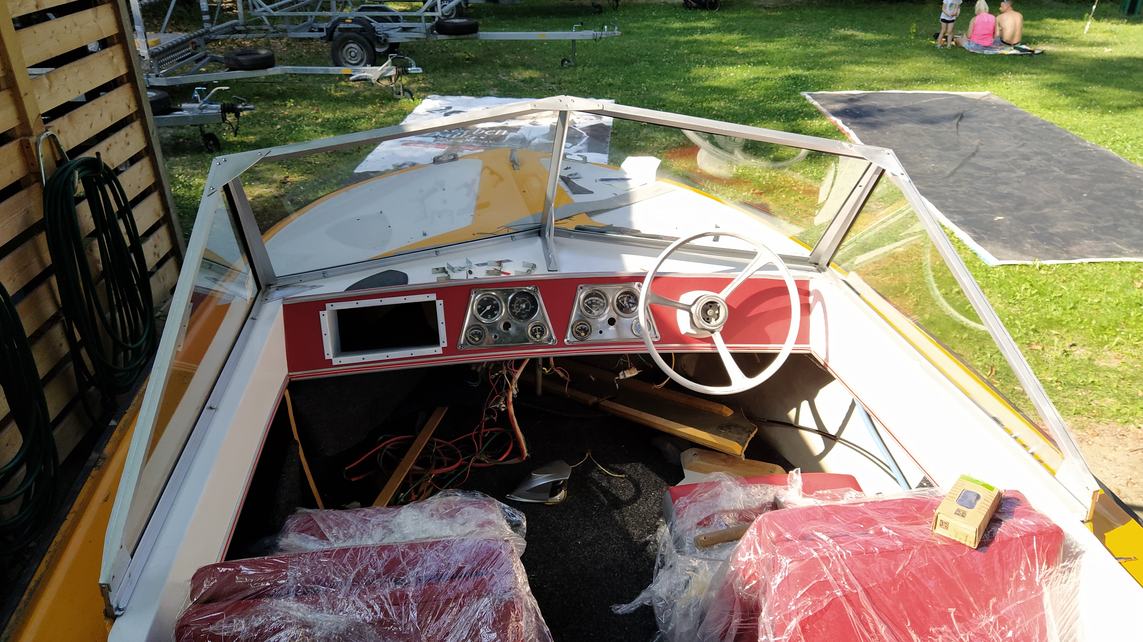

packa píše:http://www.oovbstrnadice.cz/vozidla-2/lode/ vpravo
Pre packa ...Parada.. koncne vidim aspon trochu ako vyzerali sedacky v S100-ke... pretoze v nasej interier nebol.. a dobove fotky som nikde nevedel najst.. takze nasa uz ma novy interier. vymysleny podla nas.
Pre Ozzieho ... mam aspon PDFko, ktore sa spomina na fore... je tam komplet vsetko rozpisane. cisla, rozmery.. ale ako vybrat som tam nenasiel.. skusim este nejakych svedov.. a budem skusat.. ako vravis dufam ze to budu len simeringy..
lod ako taka je takmer hotova.. teraz este motory. elektrika, riadenie.. a kopec drobnosti.
nejaka ta fotka...
Re: Sport 100 - 2x45HP
no to je nadhera, to potkat na vode potom s majákem, tak se leknu *
za ten volant se omlouvam, to je stari, jinak peknej odkaz na stranky *
jenom ta zluta barva se me zda dost svitiva*
kde to bude jezdit ?

pre Toveho...
dakujeme, snazime sa ju nechat ako VB verziu.. majak veru neviem ci tam bude... predsa len je velky.. akurat uz velmi dlho ju davame dokopy, uz by sme ju velmi chceli vyskusat...
farba bola miesana podla Ral kodu pre VB... mozno len tak svieti, ked bola uplne cerstvo nastriekana, mozno fotak v mobile.. na zivo je to super..
zakladnu ma v Bratislave.. takze najskor Dunaj...

Pani... takato veci...
Prevodovy olej preteka hore z prevodovky dolu k spodnemu prevodu od vrtule ochrannm krytom spojovacieho hriadela... ?
Nakolko som otocil nohu naopak.. a zacal mi vytekat novy olej spoza ozubenia hnacieho hriadela v prevodovkovej casti, ktora bola vycistena a sucha...
prave to bol pokus ci ten olej vytecie... Moze a ma takto prechadzat hore dolu?
Ma to tak byt alebo nie ?.. Spodna cast je samostatna a vrchna (prevodovkova) tiez?
do prevodovky ide 1,2l oleja.. a nepise sa nic viac..
ak to niekto vie...
Dakujem
ak to niekto vie...
Dakujem
