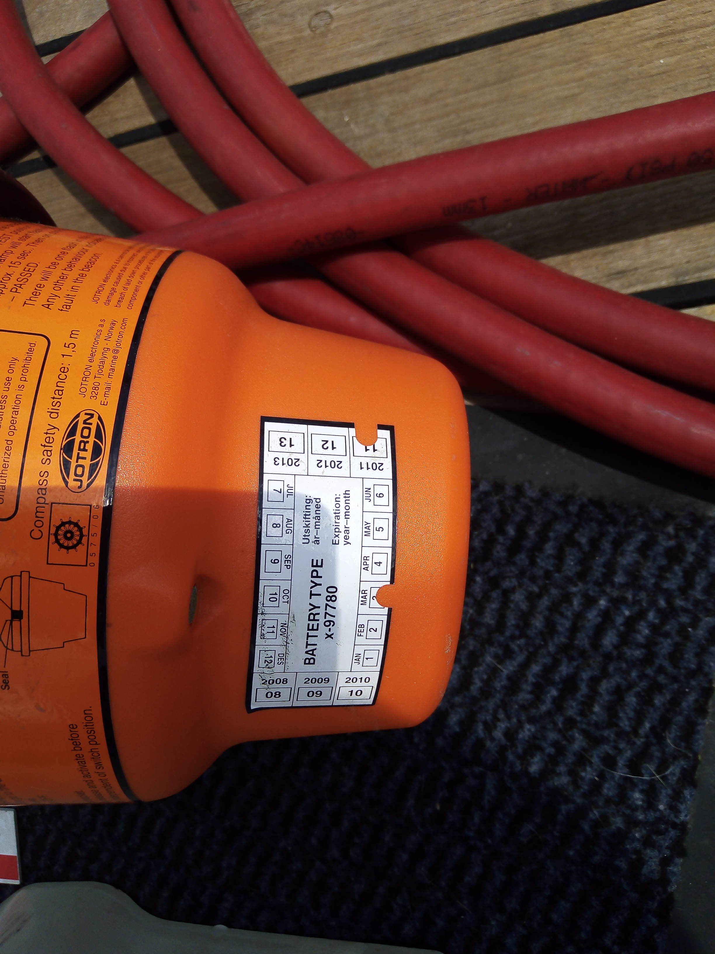

Zbyla mi po původním majiteli epirb boje s hydrostatickm uvolněním. Asi bude chtít vyměnit baterku ale jinak je v poho. Chtěl bych za ní 50 euro. Je k vyzvednutí v kalamate v messenii
