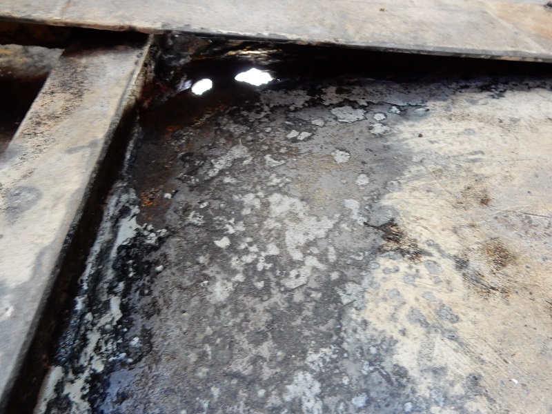

To co vidím na té fotce je práce na půl dne...Nicméně nic,co se musí promptně spravovat a v tomhle stavu vydrží ještě pár let. Přiděláváš si jenom náklady a zbytečně. Nejvíce práce je právě na tom interieru,ale pokud můžu posoudit z fotky,šlo by to i bez většího zásahu. Dej sem více fotek...tak aby bylo vše vidět i v kontextu. Jinak se ničeho neboj,to co je na fotce je v podstatě nic. Ten T-profil nevím,ale stačí navařit vedle nich další. Meření stojí peníze a veř nebo ne,je to zbytečné. Nicméně si to můžeš změřit velmi jednoduše sám. Co snese ocel asi nevíš,ale na lodi s 4mm obšívkou 70% straty je pořád ještě dobrý,pevnější a bezpečnější jak novej bakelit. Vem kladivo a řízni do toho co zvládneš. Dam krk na to,že to neprorazíš ani na mnoho pokusů. A vem si pořádnej hammer.

Mam Wibo 945. Je to tady napsane. Je to mala ocelovka, 9.45m. Plech obsivky je tloustky 3,2mm. Zmerit to chci i sam pro sebe. Tohle neni jedine misto. Par, ne takoveho rozsahu jsem jiz vyspravil, ale o tom, co po oprave zbylo jen premitam. Tak to ted necham udelat cele, abych mel jasno.
Protoze mam opiskovany a nastrikany podponor pred cca 4 roky, tak to zohlednuji a rozhodl jsem se takto:
Pokud zustane materialu nad 1mm, tak to ocistim, natru a ndal nic neresim. Vubec nic, ani ten T profil. Pokud ovsem budu pod 1mm a tech mist tam bude vice a nejak souvisleji, tak to jde ven.
Premyslel jsem sice nad tvrdou bronzovou pajkou, ale ta by mi stejne tu barvu na podponoru uz znicila. Takze rezat a vymenit.
A s tim casem to mas jak ja, jenze on ten pulden je nakonec vzdycky na tyden

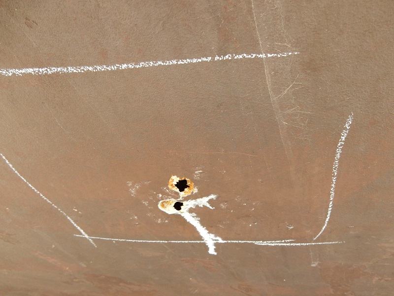

Pak bude šest záplat. Jedním místem proletělo celé kladivo. Jak se zdá, tak jeden milimetr moc není.

Opravuješ sám, nebo ti to někdo dělá? Ukážeš fotky, jak to probíhalo?
Re: "Povožení" na jachtě na moři
Fotku prikladam. Takovych nebo mensich mist je tam dalsich pet. Ted jsem vsechno vyhazel ze salonu, obrousil a ocistil to a zjistil, ze budu muset predelat snad vse. Jak se jednou vyhaze nabytek a zvedne podlaha, je to problem. Dedek, co to prodaval delal cast sedacek z drevotrisky, ta se kondenzaci a naslednou vlhkosti ruzne znicila a ulamala, proste des. Nejvice me mrzi, ze jsem pred peti lety utratil penize za to piskovani a nater. Nenapadlo mne zvednout podlahu i v mistech, kde je na ni nabytek - rozumej - pri koupi rozsroubovat celou lod
Ted je to tedy tak, ze jsem povolal mistniho opavare jachet (velka firma) a pozadal je o nabidku. Nabidli mi, ze to prekryji platem zvenci a zavari to. Pry se to tak dela a ja to skutecne dostkrat videl. Me se to ale nezda ciste reseni a porad si myslim, ze tam nekudy zatece a bude to korodovat mezi platy. Dle mne je lepsi postup vyriznout a nahradit zdravym plechem. Coz je ale zase vice prace = vice penez holandskemu svareci.
Takze abych si to nejlepe udelal sam, ale to abych tam jezdil kazdy tyden. A to je zase solidni naklad na dopravu, prestoze uz to umim skutecne levne.
Nyni zacinam zvazovat, ze to privezu sem a budu na tom do pristi sezony delat v CR. Takze shanim dobrou autodopravu, ktera by to sem privezla, aniz by znicila zbytek a nechtela truhlu zlataku.

Tak je zavareno. Sly ven dva platy 2400x350mm + 2x 100x280. Pristi tyden se natira.

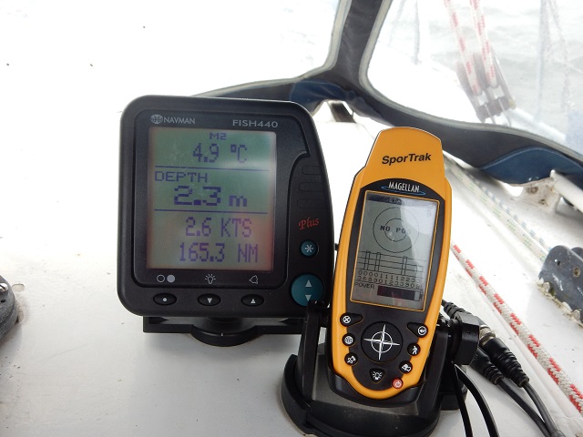

Dnesni dojezd. Zaimave hodnoty jsou teplota (vzduch - voda ma asi o pul stupne vice) a hloubka. A ta hloubka neni nikterak mala. Je v rozsahu +/- par metru bezna. Takove divne pluti. Vitr 00/nic az najednou 10-15 min naraz na druhy ref. A pak zase nic, pak zase poryv
GPS nejak blbla. Jak rucni, tak ta pro autopilota. A asi dve mile pred pristavem mi lehla spotrebni baterie. Jiz je asi passe hotova
SOG je + 1,2 kn, coz byl proud. Tohle je vrtulka, klasicky ukazuje SPD. Jako kazda.
