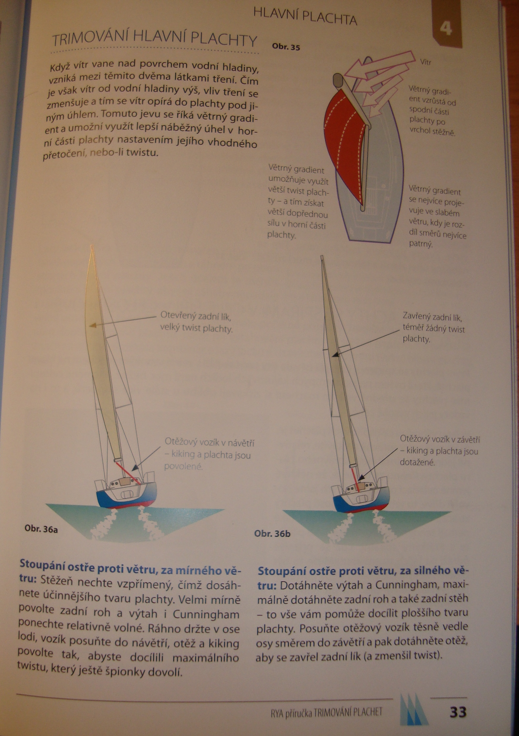

Marksi ... opravdu mám na mysli twist. Opravdu si myslím, že posunem vozíku při zachování stejného vyložení ráhna (to předpokládá současné upravení délky otěží) se mění pnutí zadního líku a tím současně twist. Jiná je situace, kdy např. při stoupačce se ulehčí kormidlu posunem vozíku a tím ráhna do závětří při zanechání stejné délky otěží (což je situaci o které hovoří Lakomec).
O mnou uvažované situaci se hovoří (či lépe píše) např. v knížce Roba Gibsona Trimování plachet na stránce 33 (donutili jste mne hledat, syčáci). Tam je to současně podpořeno povolením kikingu (už slyším, jak někteří jásají, že právě kiking je ten hlavní hybatel).

Příspěvekod Anonym » pon led 04, 2016 9:16 pm
Aby jsi Lakomče neřekl že si tě nevážím natolik, že ti neodpovím. Odpovím. Ale připadá mě nedůstojné, vysvětlovat takové základy.... :cry:
V podstatě si myslím, že s Richardem říkáme jedno a to samé, malinko jinými slovy. Co jsem napsal:
Myšleno tak, že když s ním (vozíkem) jedu pod ráhno, táhne otěž převážně dolů, kdy s ním jedu na vítr, táhne do boku. Nechápu co na tom je k nepochopení.
Zde to je na obrázku.
Polopaticky:
- Takže mám lehce vyložené ráhno, otěžový vozík je přímo pod ním. Otěží táhnu ráhno dolů a tím pádem mám možnost maximálně vyšponovat zadní lík - minimalizuji tvist.
- Nebo mám ráhno vyložené úplně stejně, ale vozík přesunu do návětří. Musím samozřejmě prodloužit otěže. Ty již netáhnou ráhno přímo dolů, ale mírně zešikma a tím pádem nemám zadní lík tak vyšponovaný a dochází ke zvětšení twistu.

Příspěvekod Omen » pon led 04, 2016 9:40 pm
JJ, Richard hledal správně, je to na str. 33 :good: A taky na straně 31, ale tam se to hůře fotí.

Příspěvekod Lakomec » pon led 04, 2016 10:20 pm
to Baharis, Omen a ostatní: na straně 33 se to píše jasně: .....povolením otěží a kikingu......tím změníme twist. Vozík posouváme do nevětři proto, aby při stoupání proti větru bylo ráhna co nejblíž ose lodi. To tam už nepíšou, ale to jistě všichni víme. Zase mě budete obviňovat ze slovíčkaření, ale pouze pohybem oťežového vozíku po kolejnici měním jen úhel náběhu větru. Až manipulací s délkou otěží a kikingem měním twist.
To napsala Vilma a já si myslím totéž. I příručka RYA to tak popisuje.
