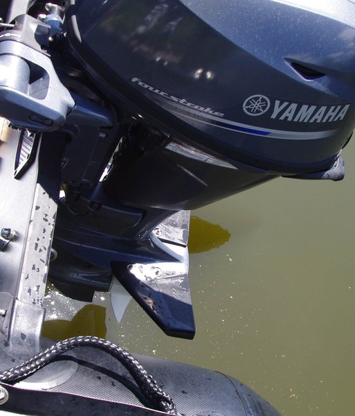

Taky bych se přiklonil k názoru raschiho-když se podíváš na tu fotku co máš tam vodní váhu ,tak sice je tam rozdíl ve výšce k-desky a dna ,ale kýl,který začíná cca 1/2m od zrcadla je na úrovni k-desky neli nížejc a to může dělat" zavzdušňovací brázdu".Nejjednodušší vyzkoušení by bylo zkusit motor s dlouhou nohou a podle výsledku pokračovat.A pokud není dno pořádně vypnuté podlážkami a kýlem,nebo nafoukáním,tak se tam může i dělat kapsa (jak už je psáno),která hrne vodu pod šroub a tím je o problém postaráno.

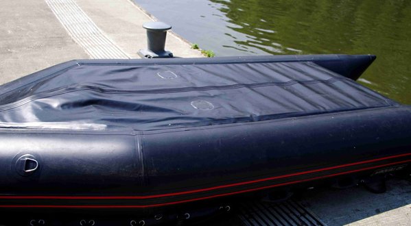

Měly jsme Zodiac 280 s nafukovací podlážkou a pod ní tvořil kýl nafouklý buřt. Motor Jonson 8 Hp. Motor snadno kavitoval a podlážka ze vlnila. Profrézoval jsem zrcadlo aby motor byl o 5 cm níž. Bylo po problému. Tenhle model dna není ideální a mění tvar podle rychlosti a zatížení. A tím se mění i obtok motoru.
Teď máme HonWay 280 a stejný motor. Člun má nafukovací podlážku ze dvou „desek“ do V a problém s originálním zrcadlem není. Dno je pevné a hladké.

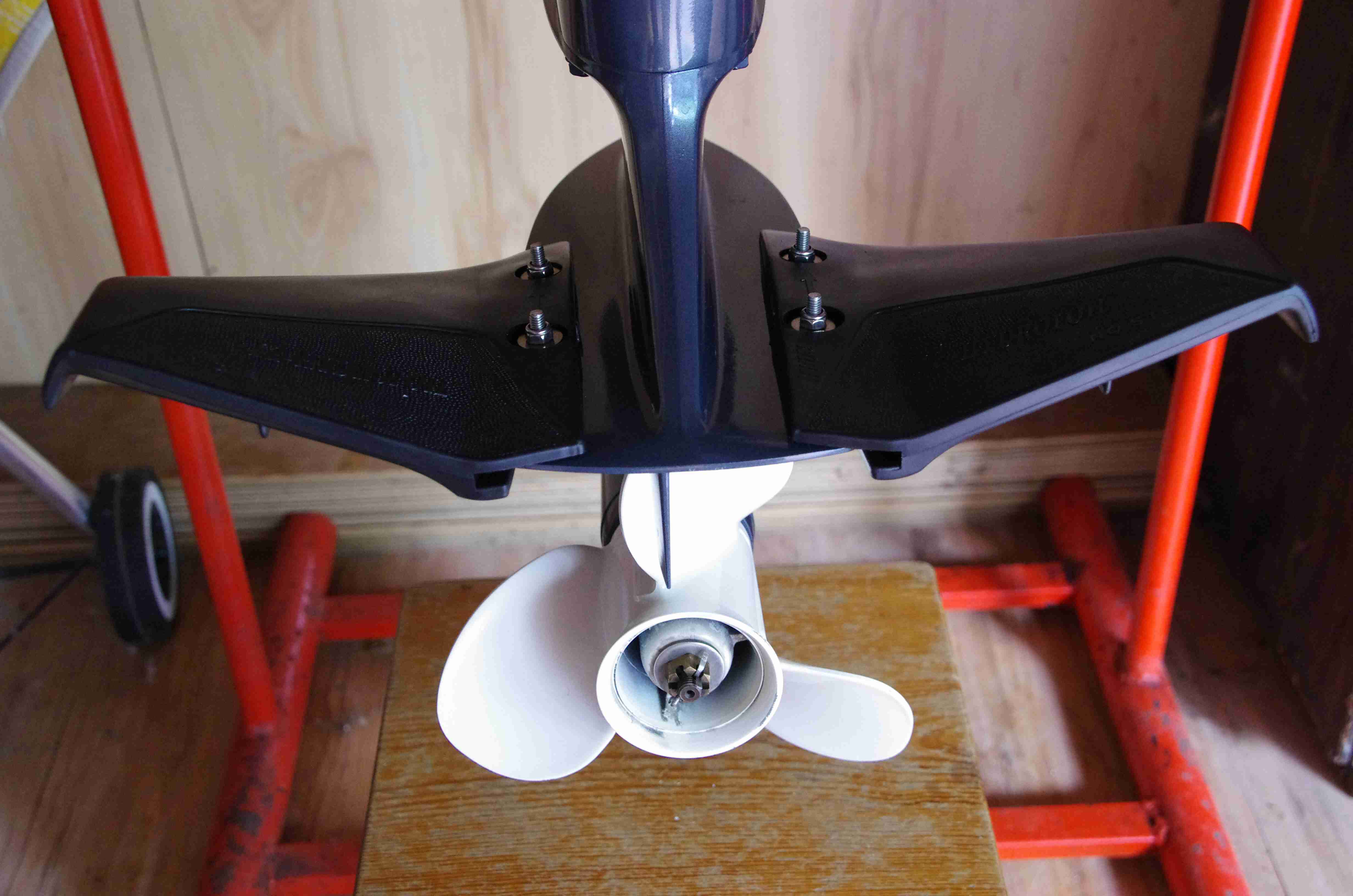

ahoj ahoj piráti )))) ...... tak jsem tedy provedl jak jsem řekl , křídýlka přišly a já navrtal kavi desku a křídla přišruboval )) jsem teď jako delfín
, takže dnes byla zkouška a musím říct že je to o 100 procent lepší , provzdušňování se ztratilo a jede to při vychytání určité rychlosti velice pěkně , je tam určitý tlak při zatáčení ale to je na zvyku , vychytáním rychlosti myslím aby mi to moc nestříkalo , s tím bohužel momentálně neudělám , opět zkouška trimování , nechal jsem to na druhém nastavení od zrcadla , také jsem zkusil zvednout 1cm lištou výšku zrcadla , to byla katastrofa tak honem zpět )))) musím dát za pravdu všem kteří doporučovali motor níže , takže rozhodnuto zaříznu zrcadlo
myslím tak 3cm budou stačit ))) každopádně jsem s tím křídlem měl velmi uspokojivý pocit a všem děkuji za rady
, dalo by se řešit i prodloužení nohy, to ale nevím , vrtat se v novém motoře

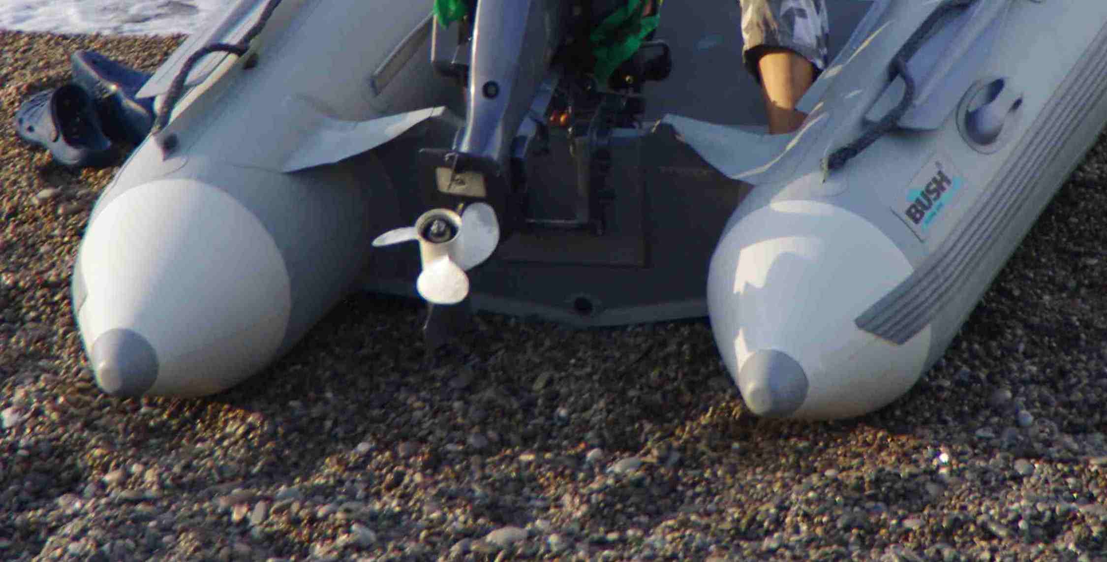

No,když se dívám na toho Busche,tak ten má jiný tvar dna,více do V-ten X-PRO(jestli je to ten tvůj) má konec skoro rovný.Buřty jsou u Busche taky jiné jak u X-PRO,tento má spodní plochu buřtů delší,tím pádem je motor o něco"v předu. A pokud se to hydrodeskama zlepšilo,tak bych to vyzkoušel napřed s dlouhou nohou(snad někoho najdeš na zapůjčení) a třeba i 9,9 nebo 15 na porovnání a zkoušku by to stačilo.Hydrodesky zvětší plochu kavdesky a nemělo by se to tolik zavzdušňovat.Tak hodně trpělivosti při laborování,někdy i malej rozdíl v uložení dělá hodně.

BUSH je dobře udělaný a optimalizovaný člun.
Tady : http://www.sporthabacek.cz/index.php?op ... ct_id=1534
i na boat007 píší, že je ve své třídě nejrychlejší. Nedavno tu někde proběhlo vlákno, kde to potvrdili a vedle stejně dlouhého Zodiacu byl BUSH se stejným motorem také rychlejší.
Když jsem modelařil, tak tvar trupu a především zadní části kluzáků významně ovlivňovali rychlost a obratnost modelu.
Jak se znovu dívám na obrázek toho člunu, tak špičky těch buřtů vzadu jsou ve vodě. A nejsou to symetrické jehlany jako třeba u toho BUSHe, navíc jsou poměrně protáhlé.
A to i když není člun zatížený. Při pohybu člunu se vlivem vztlaku dostávají z vody ven a tím zadek člunu zvedají. A to může být i důvod, proč si to přicucne vzduch - čím větší rychlost, tím víc to leze z vody. A na kždé vlnce a možná i na proudu od propelleru se to bude mít tendenci zvedat.
Vzhledem k tomu, že za zrcadlem jsou buřty ještě poměrně dlouhé, tehle jev to umocňuje. ( jak tu někdo psal, motor víc ve předu ..)
Já bych ještě zkusil udělat ze dvou masívních desek "falešné" zrcadlo, přitáhnout třeba truhlářskými svěrkami k zrcadlu na člunu a pustit motor o 10 cm níž i za cenu menší otočnosti motoru a zvednuté píně.
Když se to osvěčí, tak pak říznout to zrcadlo.

Ahoj obtok dna kde kýl tvoří nafouknutý buřt je turbulentní a laminární obtok je několik centimetrů hlouběji než přímka prodloužení dna.
První gumák co jsme měli byl Zodiac bez zrcadla a laťkovou podlážkou. Ten se vůbec za plachetnicí táhnout nedal. Záď se přisála do vody při 3 uzlech a hrozilo jeho přetržení.
Teď máme HON WAY s nafukovacím dnem a problém s tažení není za jakéhokoli počasí. Při tažení plave jen na podlážce a pontony jsou nad vodou a tažná síla je velmi malá. Máme na něj Jonson dvoutakt 8 koní a jede skvěle. Zrcadlo jsem neupravoval.
Takhle vypadá dno Hon Way. Jsou to dvě vysokotlaké nafukovací desky ve tvaru V:
