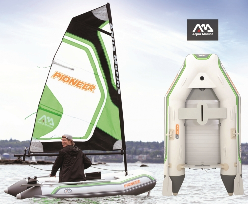

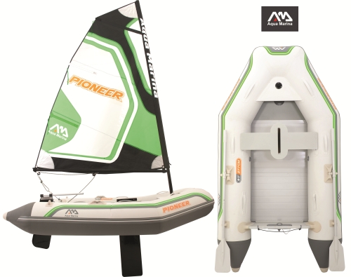

Aqua Marina Pioner
Segeljolle / Gummibåt Aqua Marina Pioneer
Max 8 Hp Váha 51 kg, Délka 277 cz, Šířka 150 cz
