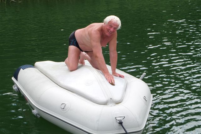

Ahoj, my taháme gumáka za plachetnicí a v zálivu na něj dáme motor a jedeme na výlety kolem ostrovů.
První Zodiac s pontonem kolem dokola a s laťovou podlážkou tahat vůbec nešel. Při rychlosti kolem 3 uzlů se záď natolik přisála do vody, že bychom ho asi přetrhli. Dával jsem do něj napříč tři fendry a bylo to lepší. Pak jsem udělal do něj překližkovou podlážku a bylo to ještě lepší.
Teď máme Honway 280 s nafukovací dvojdílnou podlážkou ve tvaru V. Ten táhneme neomezenou rychlostí a udržím ho jedním prstem. Dávám na něj Johnson 8 Hp, jede skvěle ve skluzu.
Moje zkušenost je, že záleží na tvaru a tvrdosti a tvarové stabilitě dna. Tam je obtok člunu
