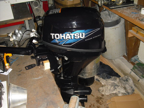

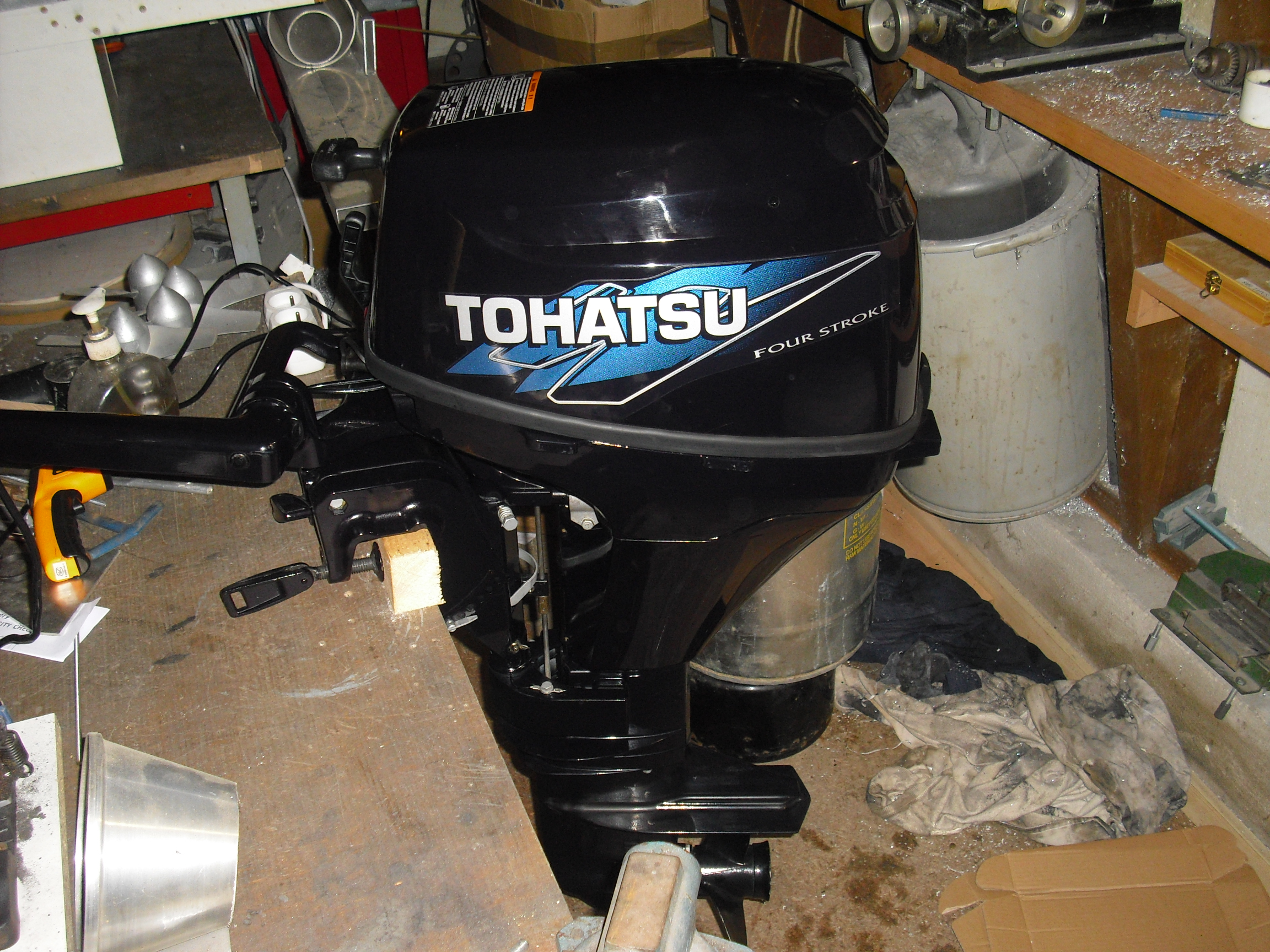

Udalosti nabraly rychly spad-objevil jsem cerstvy inzerat na Tohatsu 9.8 ctyrtakt ,dvouvalec 2011,cca 80 motohodin,37 kg,v perfektnim stavu-uz je doma,privezeno vcera vecer.Snad to byla dobra volba znacky.

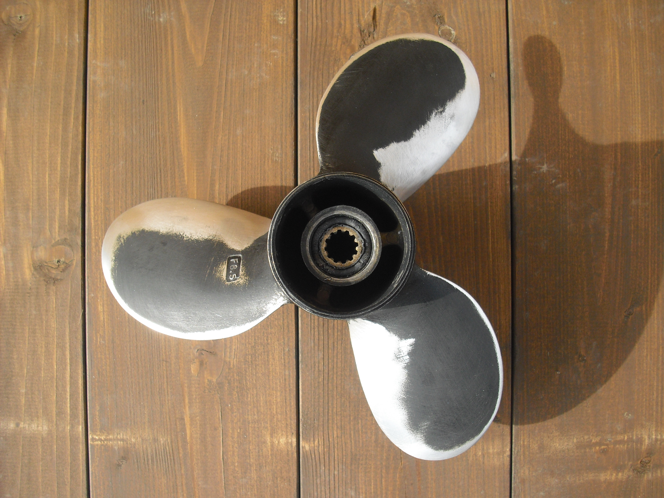

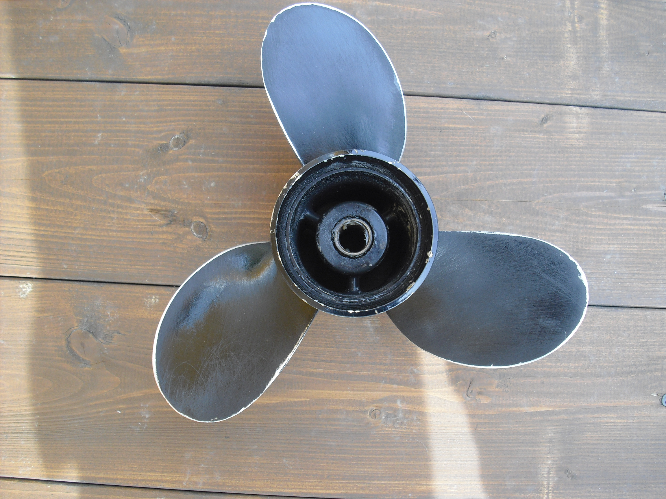

A dnesni ranni uprava lehce potukaneho propeleru-orientacni navod pro ty,kteri by pro svuj motor chteli za dlouhych zimnich veceru neco dobreho udelat:
Pred nastrikem-na fotografiich je patrny zpusob zaobleni nabezne a zaostreni odtokove hrany

Zakladni uprava vedla k odebrani pomerne maleho mnozstvi materialu-celkovou hmotnost odhadnu na cca 1 gram.Ale pokud by si nekdo chtel pohrat s vyvazovanim,nebude to samozrejme na skodu.

Tohatsu 9.8 je pro nase pouziti-ja a manzelka plus cca 30 kg nakladu-idealni,udrzujeme kluz pri tretinovem plynu,vrtule se stoupanim 8,3 palce,maximalni rychlost GPS v jednom 28-29 km/h,ve dvou 25-26 km/h,pri celkove hmotnosti 390 kg[clunu,motoru a 5 osob ] 21 km/h.
Neprijemna zavada,ktera me postihla-zbytky bioslozek z Naturalu 95 v karburatoru [po predchozim majiteli],ucpana tryska.Vycisteno,nadale pouzivam pouze Vervu 100.
