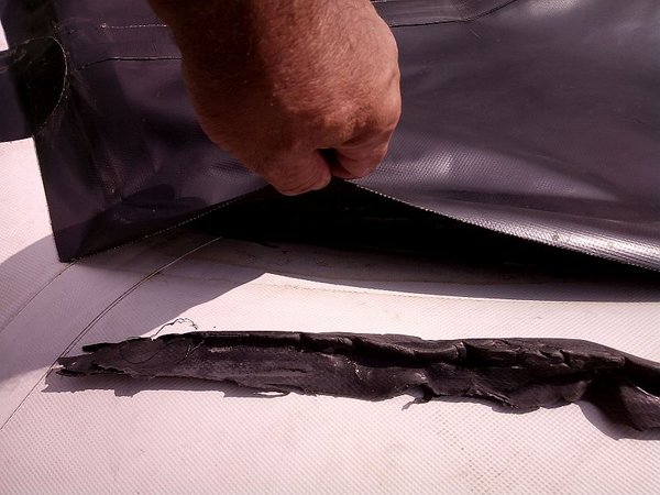

Po dvou dnech na vodě začal gumák opět nabírat vodu :shock:
Dnes jsem ho otočil na krovky a důvod je jasný - další odlepený kus podlahy - tentokrát ale řádný.
To co leží pod dírou je kus čehosi (asi silikon) co bylo vpraveno do spoje podlahy a buřtu, zřejmě při ne úplně odborné opravě v minulosti. Totéž je ve špici, kterou jsem vytvrzoval záplatou a na druhé straně. Takže dobře drží jen ta moje záplata :roll: Když jsem ji tam lepil,přišla mi ta podlaha ve spoji nějaká divná - tvrdá a podivně zvlněná, tak už vím proč.
Ten silikon, či co to je, je takto nacpaný do toho spoje po celé přední části a opravdu lepený spoj podlahy k buřtu je ani ne třetinový. Takže celé odlepit a opravit...
