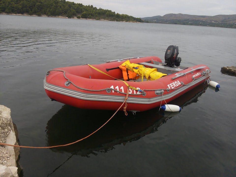

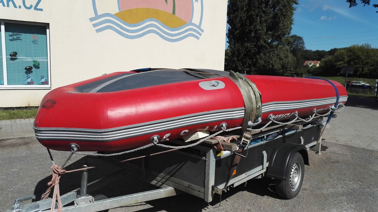

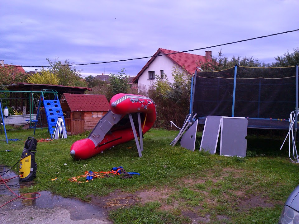

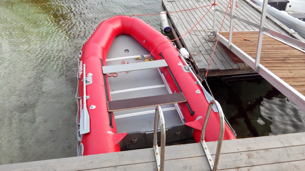

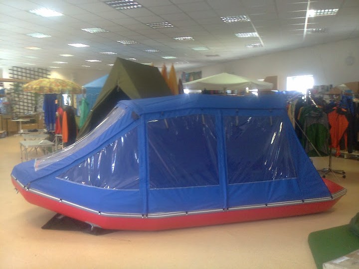

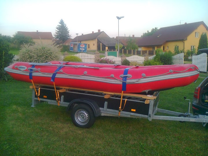

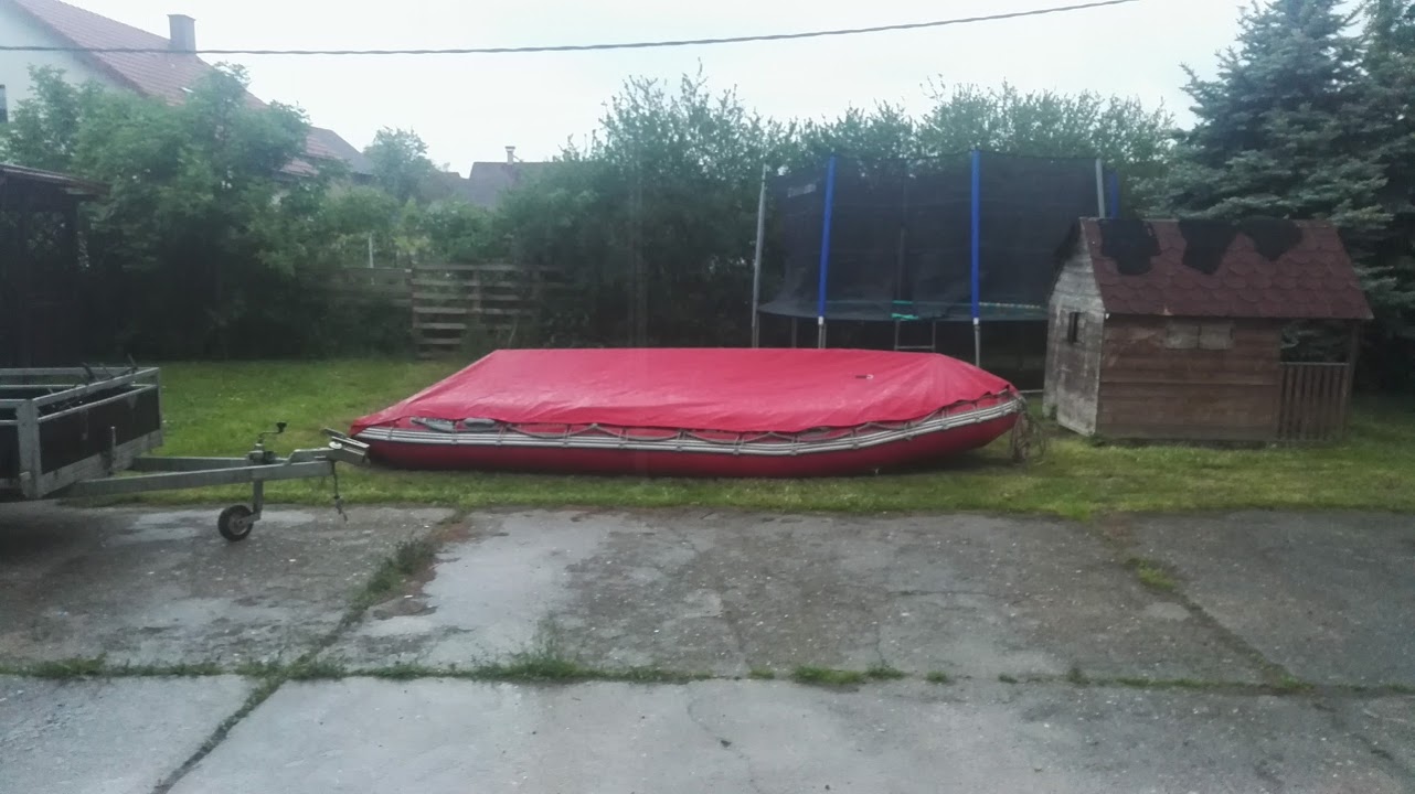

Ahoj všem.
S těžkým srdcem musím oznámit, že náš Ferda je na prodej.
Důvodem jsou naši kamarádi, kteří z gumáčků přesedlali na RIB a my jsme teď již při výletech s nimi tzv. přizdisráči a pořád na nás čekají :-).
Proto i my jsme museli přezbrojit na RIB.

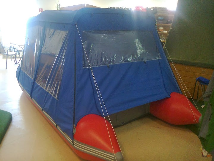

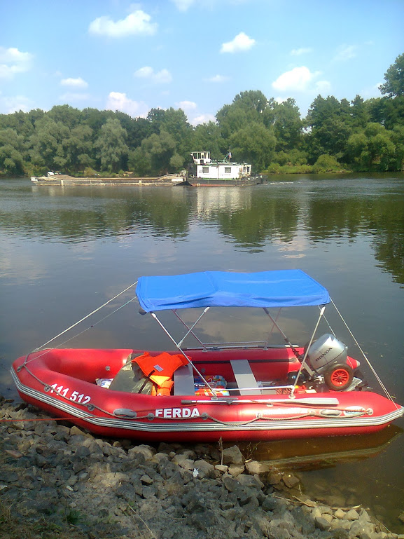

Prodám nafukovací motorový člun BUSH F470 s motorem HONDA BF20. Člun je v provozu Květen 2013 a motor Květen 2016 najeto 50 motohodin. Člun je běžně používaný, má jméno FERDA (práce všeho druhu-záchranář(zachránili jsme už tři lodě), rybář jak v CZ řeky tak Norsko a výletní loď pro naši rodinu a naše kamarády( jde do skluzu 4 dospělí 4 děti cca 600 kilo) Ferda byl provozován Labe, Vltava, Norsko, Chorvatsko Dunaj – trojmezí Maďarsko, Chorvatsko, Srbsko byli jsme s ním u osidlování Liberlandu, nikdy nás nikde nenechal, zvládá i 5 metrové vlny lépe jak člun s lamin. kýlem. Nikdy nebyl Lepený, za celou svou dobu u nás složen asi jen 2x jinak pořád nafouknutý na podstavci a přikryt plachtou, nikde do něj neteče, nikde neutíká je to opravdu spolehlivý pomocník a kamarád. Důvodem prodeje jsou kamarádi kteří mají větší a silnější lodě takže i my musíme přezbrojit. Ferdu prodáváme včetně koleček(předních s rukojetí a zadních) krycí plachtou s držákem, stanem na člun s možností zatemnění při přenocování v lodi-možno předělání jen na biminy, stojan na motor, dřevěný podstavec pro uskladnění nafouknutého člunu a další potřebné doplňky pro pohodový provoz a krásné zážitky. cena NOVÉHO KOMPLETU 189.000,- Kč prodejní cena k jednání 139.000,- Kč

MIREK470: Ten stan jsi koupil taky u Boat007? Můžu se zeptat, co stál a jak jsi s ním byl spokojený? Nepřekážela ti ta zadní "stojna"? Protože ta je přesně v místě, kde na člunu sedím. Díky.
