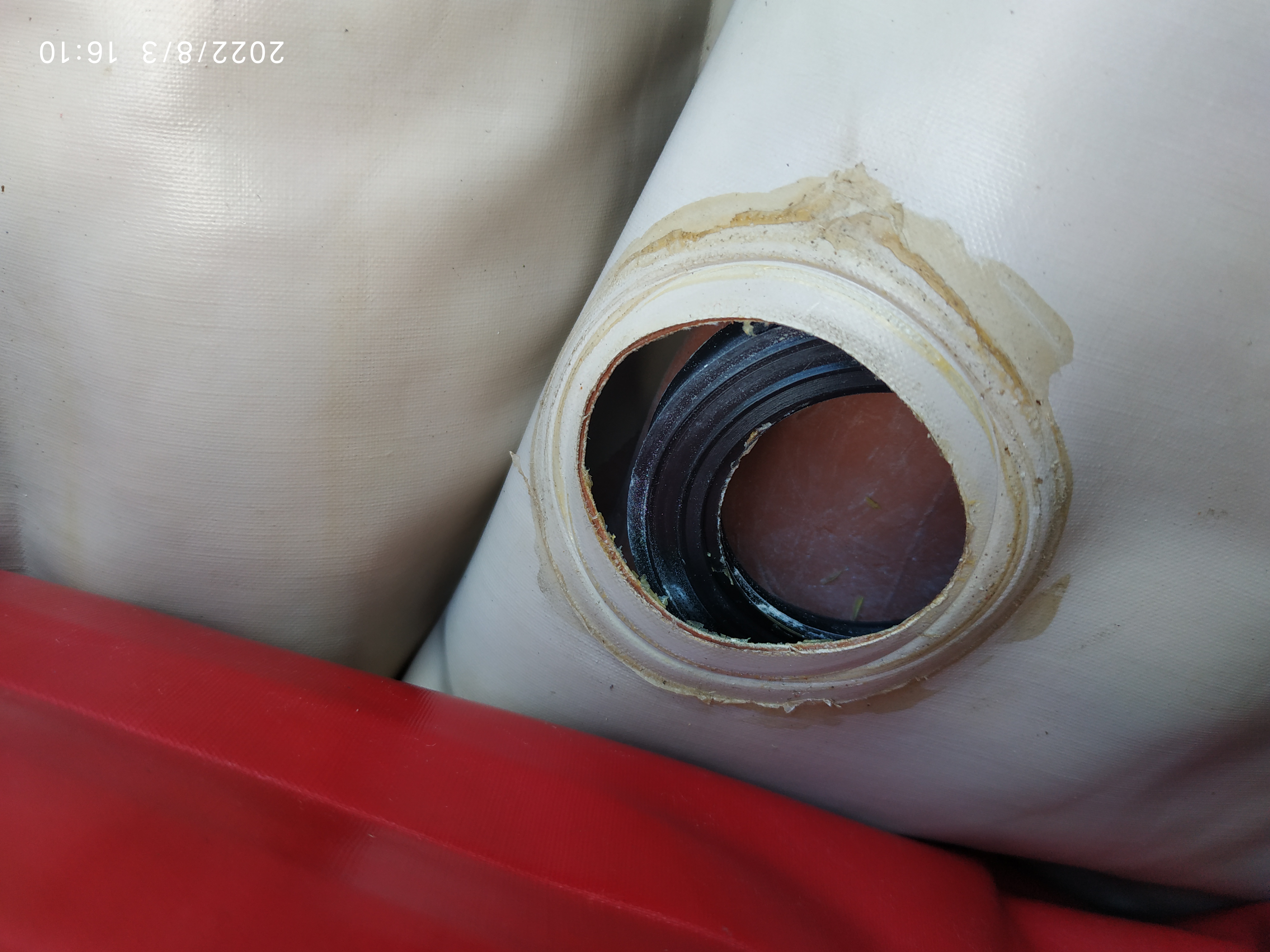

ventil na Helios 340 r.v. 1988
Příspěvekod rogi » sob črc 23, 2011 10:04 am
na jednom tubuse sa povytiahla časť plášta s pod ventila, chcem sa opýtať či je možné ventil rozobrať a napraviť to do pôvodného stavu, prikladám foto.ďakujem za každú pozitivnú reakciu. http://imageshack.us/photo/my-images/856/image259.jpg/
nikto neporadí :cry: :?: ale zatial čo som pozeral jedni zahranične stránky bude tam nerozoberatelní ventil, písal som aj do Gumotexu, sňad tam ešte niekto pracuje od roku 1988 :D
prikladám link na jednu zahraničnú stránku kde je zobrazenie ventilov aj v reze !!! stačí kliknút na ventil a zobrazí sa v celej kráse ;)
http://valves.polymarine.com/

Příspěvekod rogi » pon črc 25, 2011 10:54 am
odpoveď z Gumotexu prišla, ale nie kompletna tak ako som prosil o radu, je tam použití ventil typu "Junior" z obrázkov čo sú na nete som, som ale nezistil či sa dá telo ventilu rozskrutkovat a plašt tubusu, korí sa trochu povytiahol, napravit a zas dotiahnut :cry:

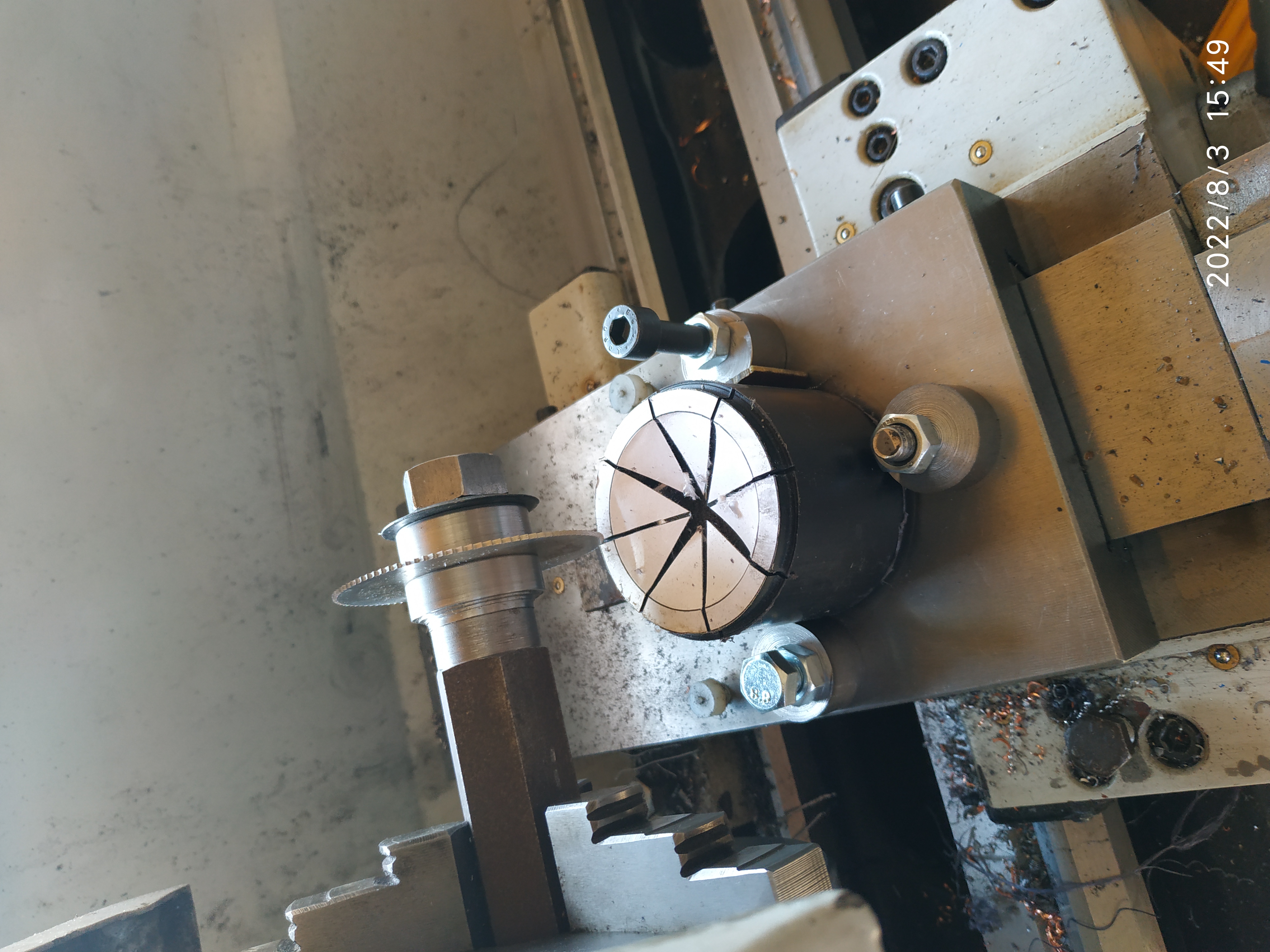

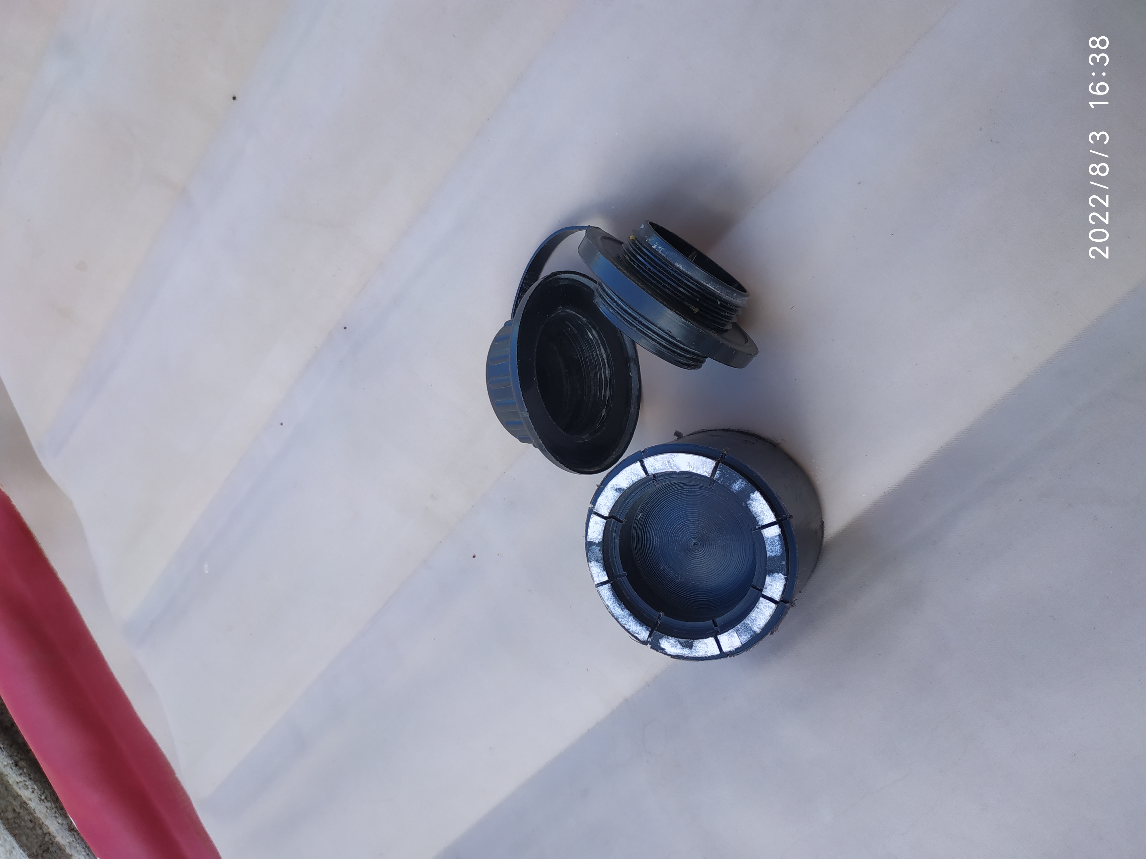

Odpoviem si sám ventil ide rozobrať.
Urobil som kľúč a rozskrutkoval. Prikladám foto
rozobranéhoo ventilu Junior.
