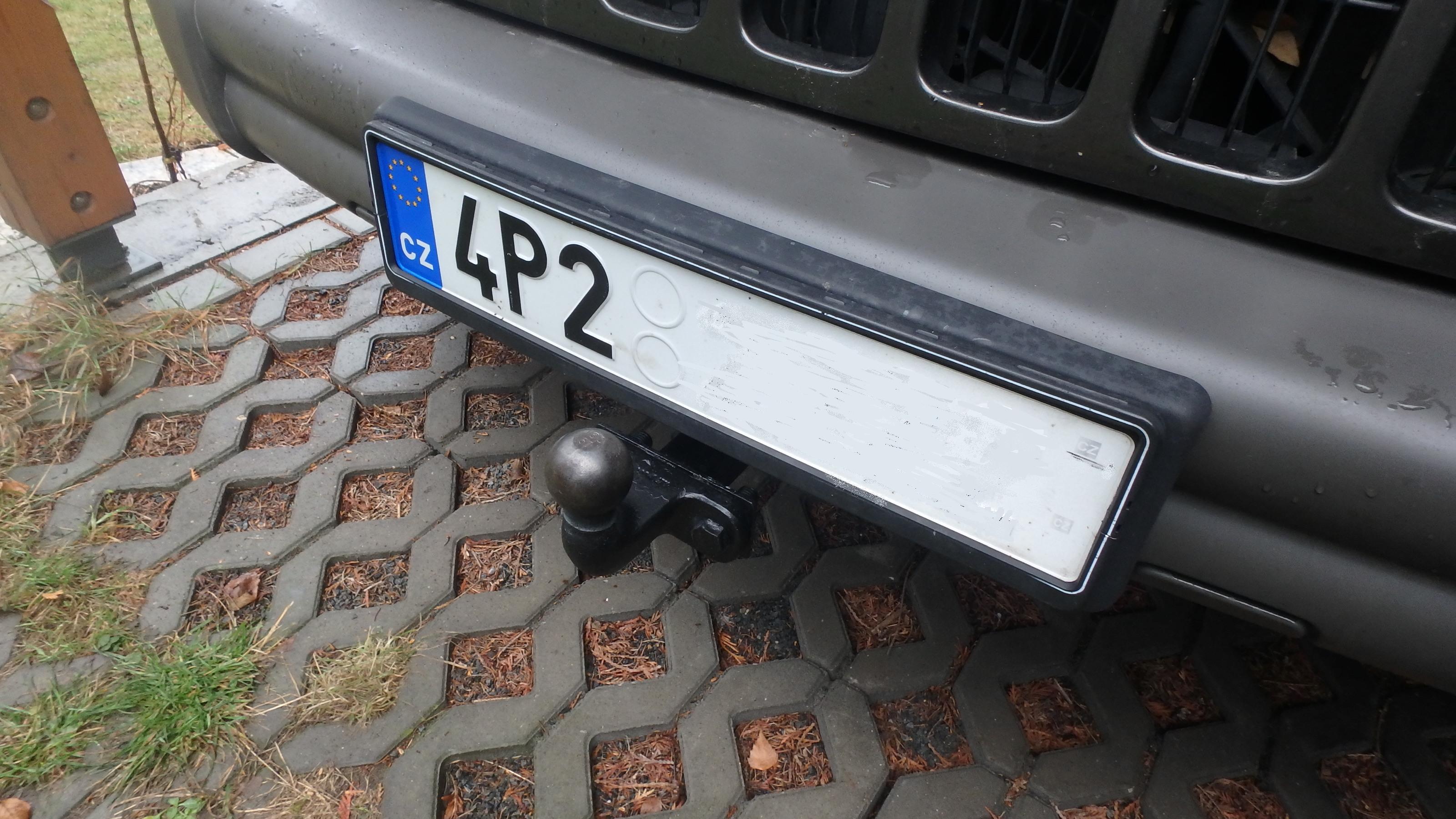

Jelikož několikrát do roka couvám asi 300 metrů s lodí domů do slepé úzké uličky, kde většinou ještě parkují auta, pořídil jsem si dopředu na auto druhé tažné zařízení. Na rohu ulice vlek přepřáhnu a tlačím ho před sebou.

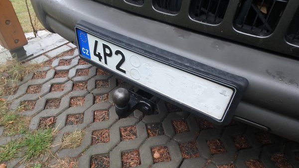

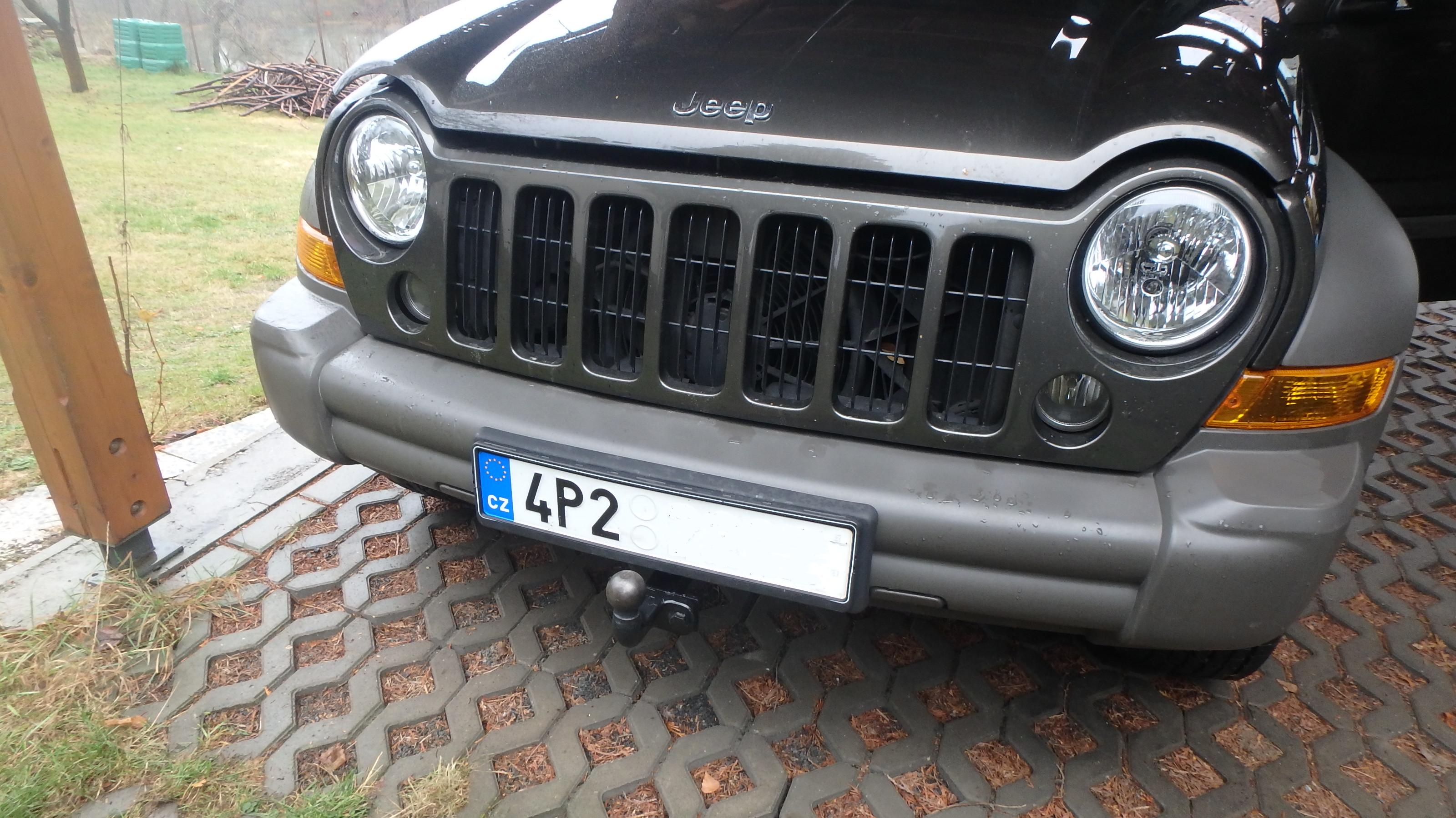

Použil jsem jen kouli, zbytek je svařenec z jeklů a trochu přemýšlení, na co to přidělat. Jeep má pod SPZ mezeru, do které se to celé vešlo a při demontované kouli není nic vidět. Na oktávku asi těžko....

Já mám posledních 50 metrů příjezdové cesty tak úzkých, že bych se s vlekem mimo osu nevešel. Tažné mám přišroubované na nosníky, kde bylo vlečné oko. Naštěstí je to stejné i na druhé straně, takže stačilo tyto místa propojit jeklem a uprostřed navařit další jekl, do kterého zasouvám kouli.

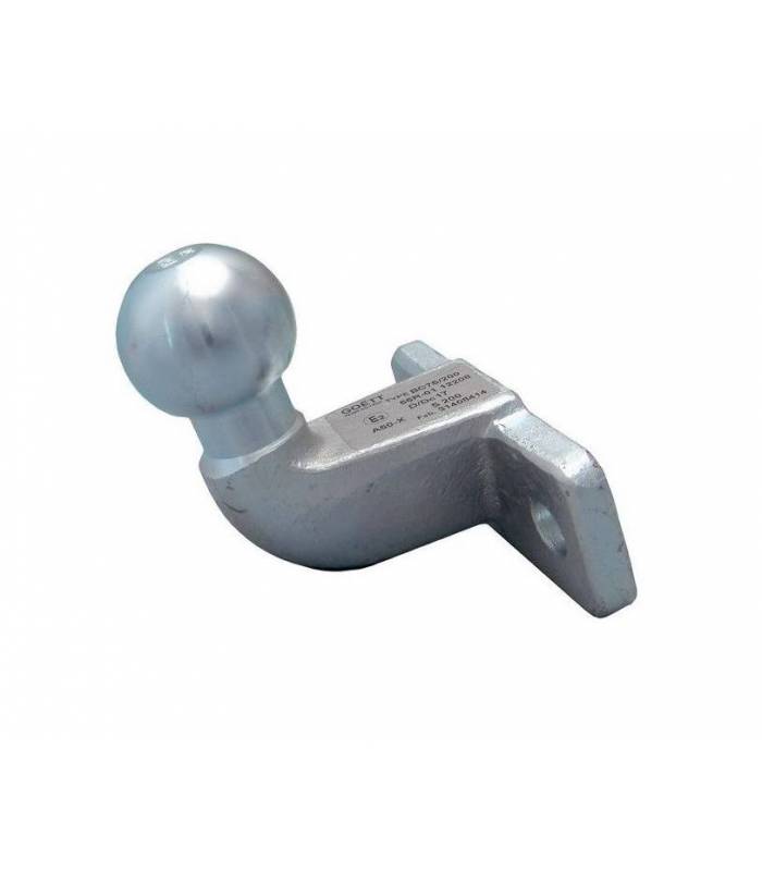

Mě se na "lokální" manipulaci líbí něco jako tohe:
https://www.demashop.cz/prislusenstvi-p ... 10832.html
Poprvé jsem to viděl když s tím nějací Holanďani pojížděli s karavanem po kempu. Manipulace s tím je velmi dobrá.
Známý má na vleku přímo z výroby kolečko se střídavým motorem přímo v náboji kola a umí to s vlekem pěkně pelášit, nebo naopak využít moment toho BDLC motoru a doslova s tím pocukávat po milimetru.
