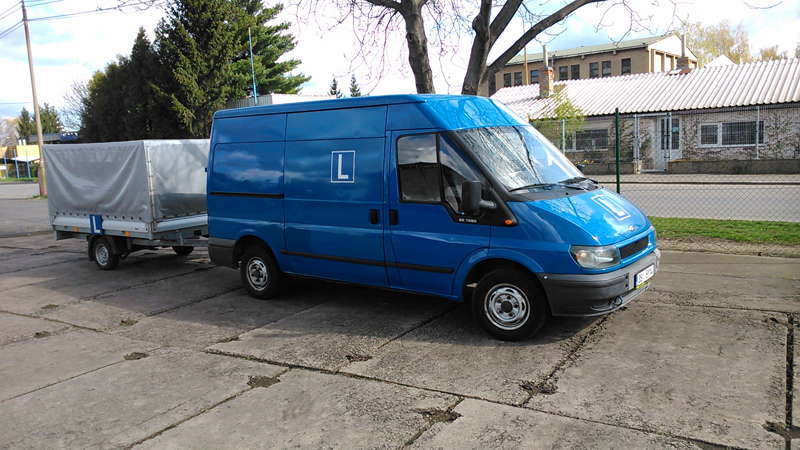

- Viky_CZ
- Příspěvky: 2304
- Reputace: 43
- Bydliště: Tynec n/L
Re: Auto a převoz přívěsu 240 ... 360kg
Jarda885: Souhlas. My to pilovali dost, na muj vkus jsem mel dlouhy auto (Tranzita) na dost kratkej vlek, ale aspon jsem si zkusil neco jinyho nez lod za osobakem.
LadaM: Mozna u firemni klientely je to jiny, ale kdyz si jako soukroma osoba koupim vlek za dost penez a necham si ho zkurvit pretypovanim, tak musim mit sakra motivaci s nim jezdit. Lidi, co s tim neumeji a jezdi jenom z donuceni, tyhle investice delat nebudou a mozna si sem tam pujci vozik v OBI. Fakt je, ze na B+E (a asi i B96) to umet proste musis, jinak ti to nedaji.

- Viky_CZ
- Příspěvky: 2304
- Reputace: 43
Hele nevim, jak jsi to B+E delal ty, ale oficialne jsou stanoveny minimalni pozadavky na vycvik B+E, takze nemuzes jen tak jezdit s Felicii a za ni malej vlek, ta souprava musi mit nejaky minimalni parametry. Samozrejme, kdo se s vlekem neboji jezdit, dokaze se to naucit slusne i bez autoskoly (coz jsem ostatne umel uz predtim), ale nejsem takovej machr, abych tu tvrdil, ze to bylo perfektni a autoskola mi nic nedala.
Ostatne, couvani s lodi za primerene velkym autem je imho jedna z tech jednodussich veci a prsit se tu s max rozmerama funguje akorat na lidi co o tom vedi prdlajz.

Edit: Tak jsem hledal, jak velkou soupravu jsem vlastne mel v autoskole a nasel jenom fotku. Za tim Tranzitem ten vozik fakt vypada nic moc.
O to vetsi sranda teda byla s tim zacouvat.- LadaM
