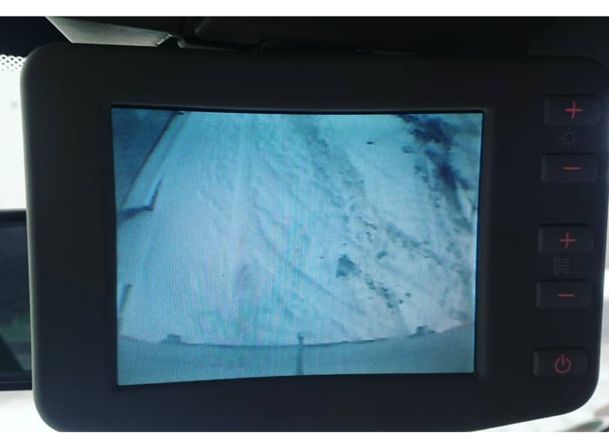

Zajímavé. Já co dodělal couvací kameru, tak vidím na tažné a pak je zapřažení pohodička.

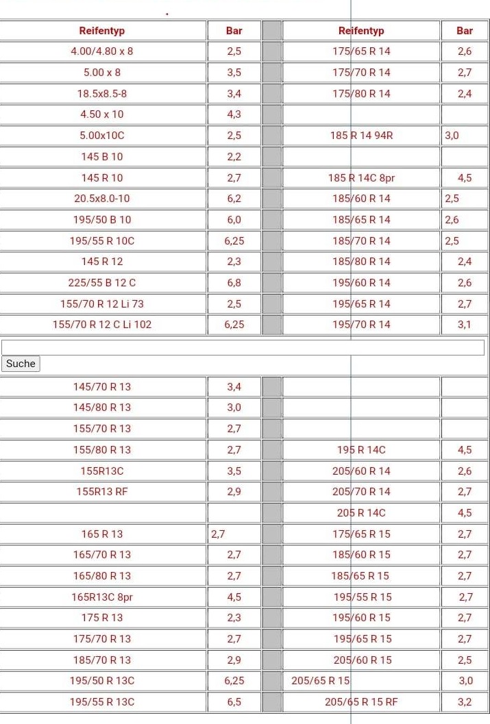

Tabulka doporučeného tlaku v pneumatikách přívěsů dle rozměrů...

:shock: pokrok nezastavíš. Doteď sem foukal gumy podle aktuálního zatížení a max. povolenýho tlaku uvedenýho na gumě (mám dodávkový gumy, který umožňujou vyšší tlak při stejným rozměru jako ,,běžná guma") A teď...máme tabulku :D ;)

Hodnoty v tabulce budou stejné jako na pneumatice, je ze stránek německého výrobce přívěsů, jen se nemusíš sklánět k zemi a hledat mrňavá černá číslíčka... :P :lol:
