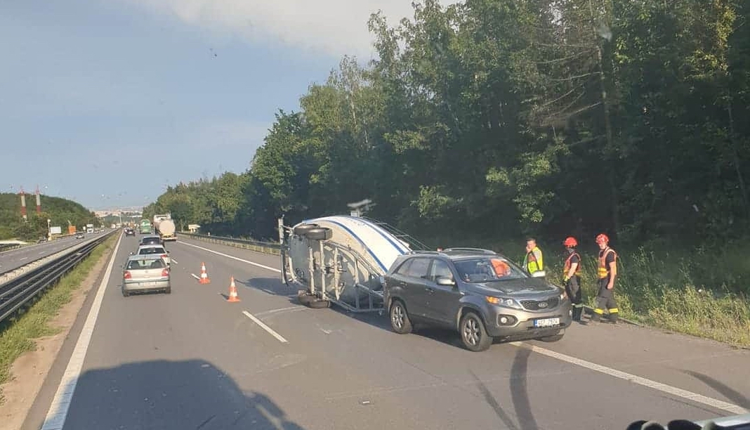

130 Km/h s třítunovým vlekem ? možná, po dálnici když už je loď na vodě a vezu prázdný vlek domů. S naloženou lodí nikdy.... jedeš 80, dobrý, za chvíli jedeš 90 a stále dobrý, i 100 dobrý, ale pak tě předjede dodávka a trochu ti rozhoupe vlek nárazem vzduchu, v devadesáti to ještě ustojíš ale ve stovce už tě rozhoupe a každý kmit je větší a větší a ty už víš, že je průser a už začínáš tušit, že je minimálně po dovolené....stojí za to ušetřená hodina, dvě, tři ... :? :? :?
Samozřejmě záleží na celé soupravě, vyvážení, na tažném autě, na pneumatikách, nahuštění, na vleku jestli má tlumiče nebo ne......

Ta fotka je naštěstí jen ilustrační z internetu... :D na dálnici se snažím, pokud to jde, držet krok s kamiony, aspoň s těmi, co jedou podle předpisu, aby mě všichni nepředjížděli. na normální silnici 70-80 dle stavu silnice. Když mám možnost občas někde, kde to jde na chvilku zastavím, abych kolonu za sebou pustil před sebe. Je to lepší než aby mě nějaký nedočkavec předjížděl za každou cenu... :whist:
