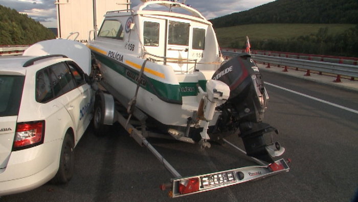

Toto dávali v TV novinách
Policajti prevážali policajný čln z Dunaja do Prešova na nejaký "deň polície" - a za jazdy ho skoro rozbili.
Zrejme zadreté ložisko, a tak rozžeravili náboj kolesa (brzdový bubon) tak, že náboj praskol. To je asi najpravdepodobnejšie, keď koleso odletelo aj s brzdovým bubnom - vo videu je to vidno. Asi to ložisko už dlho nevidelo vazelínu..

Na prívese je policajný čln PČ-12, typ FINNMASTER 6100AC, r.v. 1995. Podľa prieduchov na boku člna je to zrejme prerábka zo zabudovaného motora na prívesný motor.
Nie je to náhodou ten istý čln, ktorý sa potopil v máji na Domaši, dva týždne po kompletnej GO?
