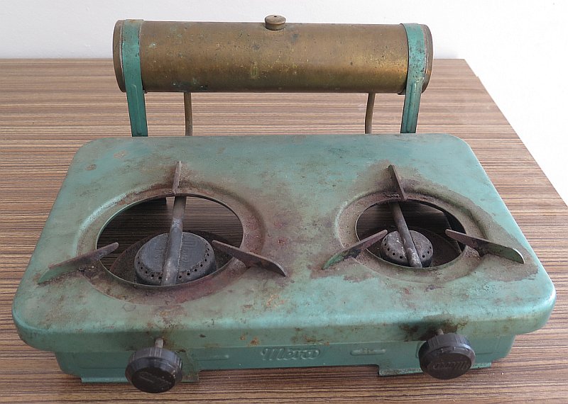

Máte někdo zkušenost s lihovými vařiči Meva? Dělaly se jak jedno, tak dvouplotýnkové. Spíš tak ze zájmu o starou techniku jsem si pořídil tenhle kousek, ale zatím jsem se ho neodvážil vyzkoušet ani na souši.

Ahoj
Měl jsem jednoplotnu.Pokud není vyrezlej vnitřek a je v pohodě knot(ten je asi azbestovej) tak to docela funguje ale trvá to dýl než origo. Jinak musíš odlejt do misky(otevřít a zavřít kohout),zapálit aby to začalo plynovat a až pak to jede jak má.
Šutrák

Luboši1 tuto Mevu a podobné z NDR, jsem měl na lodi v osmdesátých letech. Byli spolehlivé a vcelku bezpečné. Proces zapalování vyžaduje delší dobu tvoji pozornost. Pozor, aby po vypnutí byl dost utažený ovládací kohout. Jinak samospádem vykapává líh. Trochu problém byl při zavěšení v kardanu. Plná a prázdná nádrž měla různou vázhu, a bylo potřeba do vařiče přidat posunovací závaží, aby byly hrnce rovně.

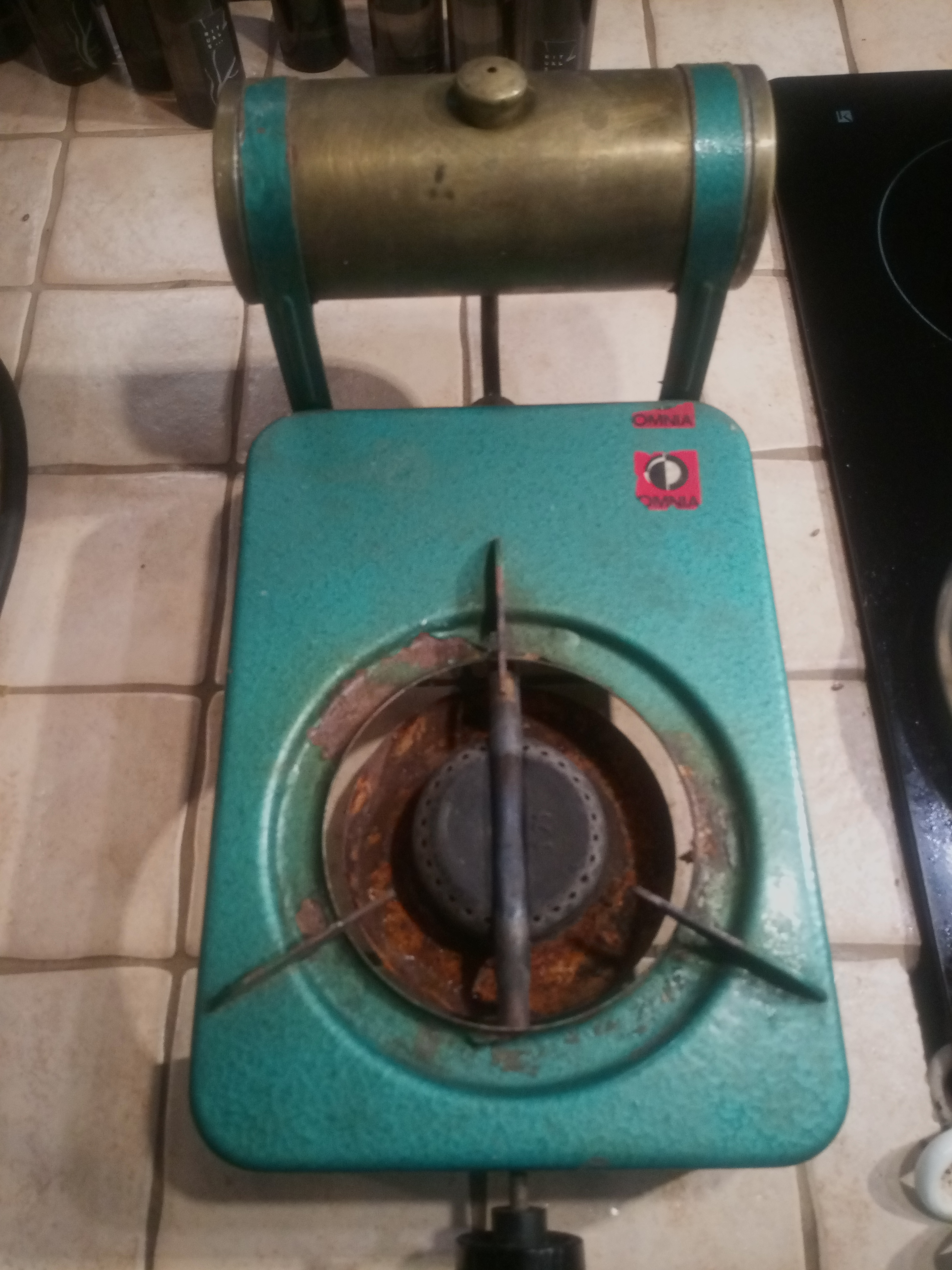

Ceho se bojis zapal a uvidis mam tento. lih kupuji na cernem trhu litr za 15kc je navonenej necim nesmrdi necoudi. Jestli je tam knot to neni videt me funguje perfektne a takovej koupis od 50kc do 500 ja dal 30kc na blesaku

Ahoj
Přesně tenhle jsem měl, a ten knot je v tý trubičce pod nádržkou za maticí je tam jen aby držel přetlak.¨
