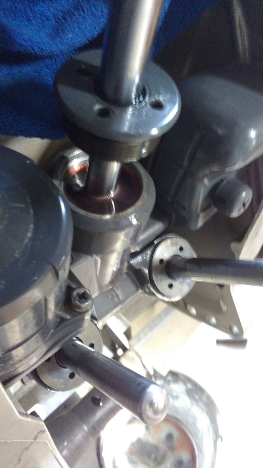

Zdravím.
Mám v pláne vymeniť guferá na trime..A ked to už budem mať rozObraté, tak aj všetky ostatné gumičky.
Chcem sa spýtať či to tu robil niekto svojpomocne doma.
Lebo povoliť tie matky s vonkajším závitom nie je sranda. :roll: .Zatial čo som si doma vyrobil, tak všetko sa lámalo a krútilo.
A zasa dať za jeden klúč cca 70 eur neplánujem investovať a potrebujem dve velkosti.A na nič iné
No a tak asi ako skoro všetko, najradšej si spravím sám doma ;) . Preto ma zaujímalo či si niekto taký klúč/prípravok nevyrábal doma.
Jedná sa o povolenie týchto matíc..
Foto nie je moje,ale je to presne to isté ;)

Udělal jsem si na to podobnou věc jako na fotce výše. Plochý klíč (tuším asi okolo čtyřicítky), na rozteč otvorů vyvrtat odpovídající díry a do nich pevně utáhnout šroubky podle průměru otvorů v matici. Je to opravdu pevné a "nežvejkne" se to. Horší je výměna kroužku v matici pístnice. U Mercury 90 je horní oko navařené a spodní hlava je (asi) zalisovaná. Takže i když to vyndáš tak si v ... - a tam to většinou teče. Zatím jsem výměnu vzdal, ale asi uříznu oko a pak znovu svařím. Prostoru na svár je tam dost mimo činnou plochu. Do vyndavání spodku pístnice se mi moc nechce, je to o zničení. Má-li někdo lepší nápad tak sem s ním.

Taurus píše:Udělal jsem si na to podobnou věc jako na fotce výše. Plochý klíč (tuším asi okolo čtyřicítky), na rozteč otvorů vyvrtat odpovídající díry a do nich pevně utáhnout šroubky podle průměru otvorů v matici. Je to opravdu pevné a "nežvejkne" se to. Horší je výměna kroužku v matici pístnice. U Mercury 90 je horní oko navařené a spodní hlava je (asi) zalisovaná. Takže i když to vyndáš tak si v ... - a tam to většinou teče. Zatím jsem výměnu vzdal, ale asi uříznu oko a pak znovu svařím. Prostoru na svár je tam dost mimo činnou plochu. Do vyndavání spodku pístnice se mi moc nechce, je to o zničení. Má-li někdo lepší nápad tak sem s ním.
Tu to chvala bohu tak nie je.
Je len závit a matka.....

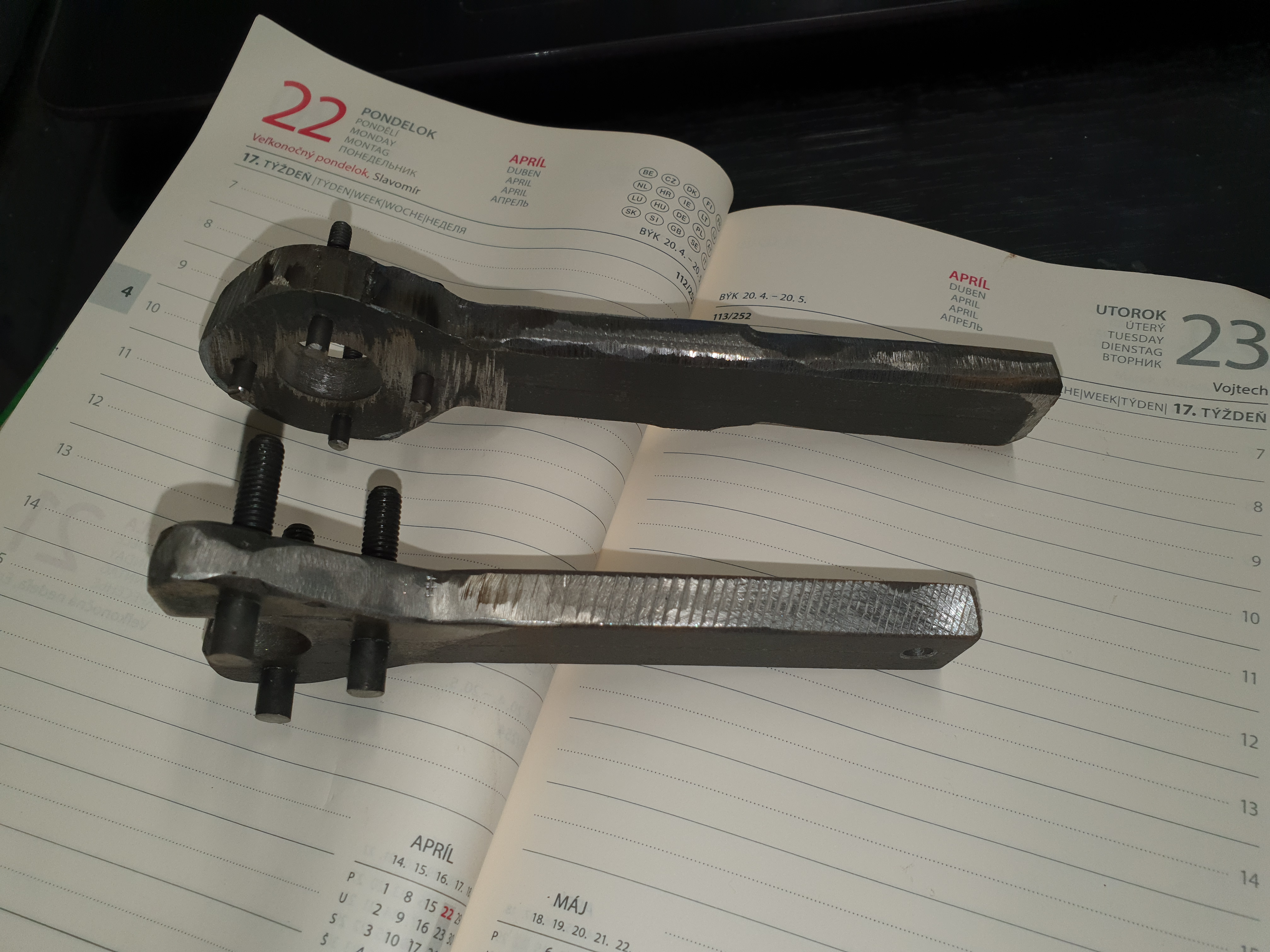

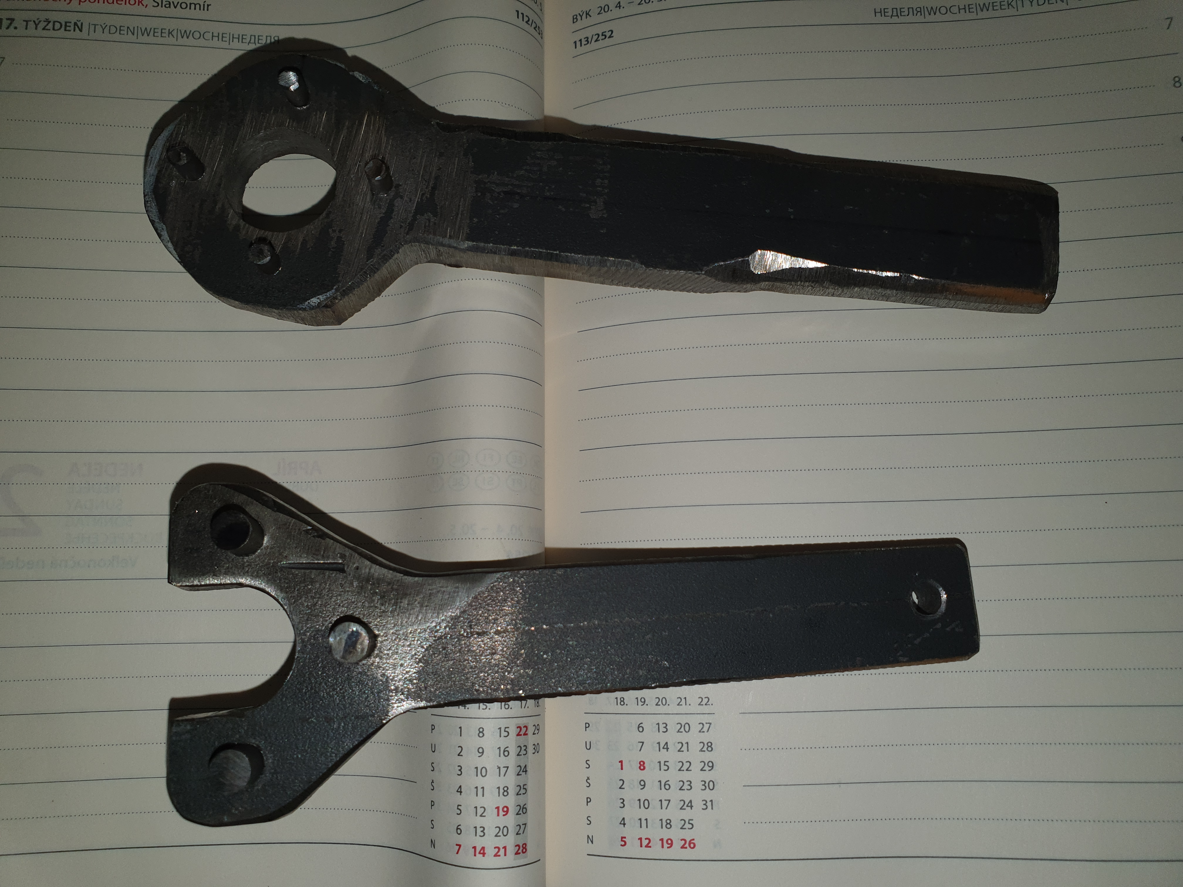

Vyrobil som dve velkosti.
Dve matky šli docela fajne,ale s jednou som sa vytrápil niekolko hodín..Skúšal som aj sekáčom jej dohovoriť, no bez šance..Tak len trpezlivosť sa vyplatila...Už som matku docela slušne rozhasil..Namiesto 4mm kolíkov som musel použiť 5 mm- lebo žiadny material nevydržal..Tak som musel aj do matky zväčšiť diery a verím že to už bude ok.
