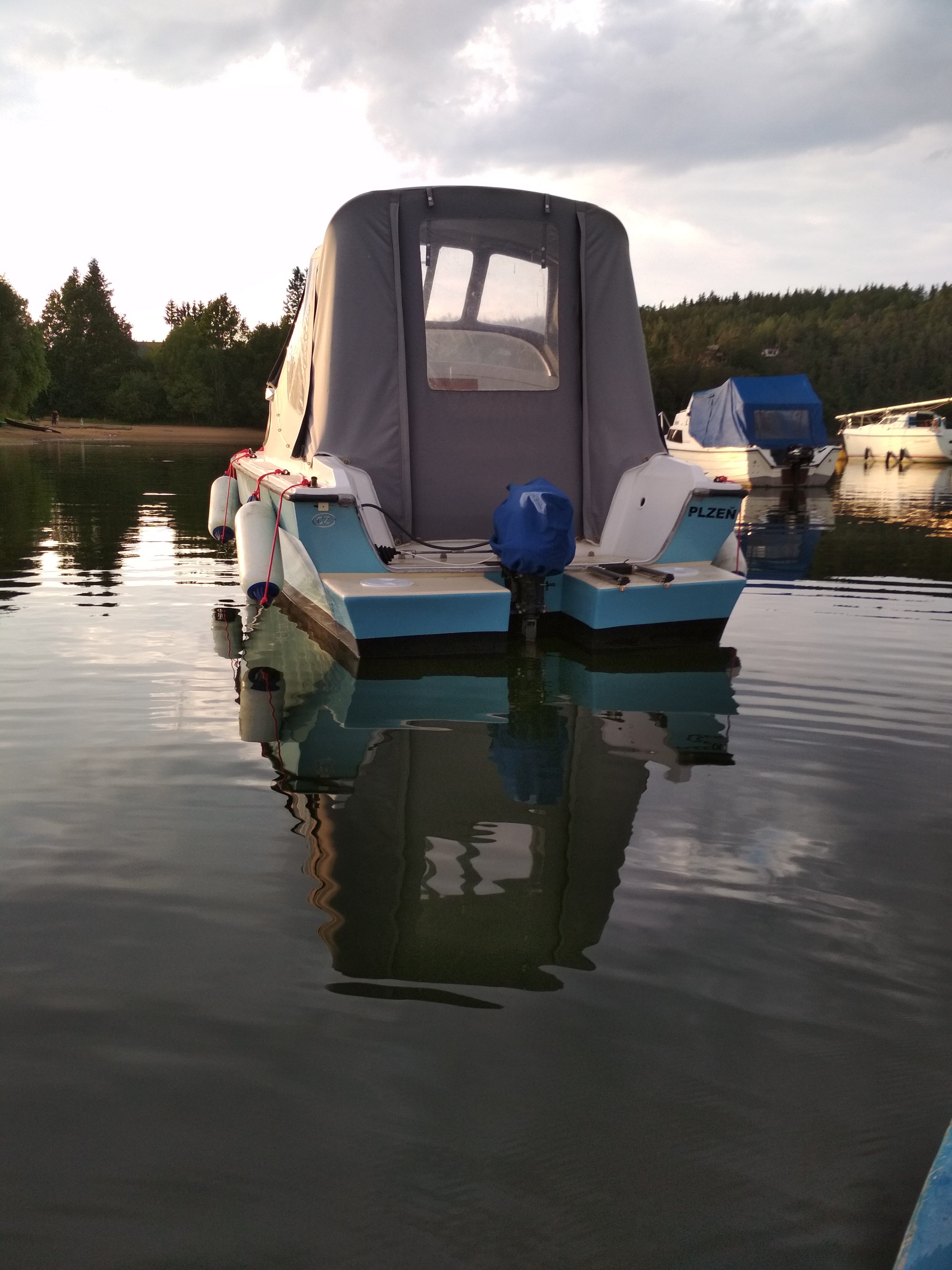

Hledám někoho kdo mi poradí s přestavbou závěsného motoru na hydraulické řazení. S přestavbou si umím poradit, jde mi spíš o to kde sehnat tak malé komponenty. Mám takovou představu o systému spojených nádob bez použití hydro čerpadla. Mám motor Mercury 5, který má přípravu na dálkové ovládání, ale bovdeny jsou vyvedeny před motor, což mi nevyhovuje z důvodu malého prostoru před motorem.

Ahoj Fuldo, nebylo by jednodušší předělat to vedení bovdenů? Vývod do boku?

No právě, že lanové bovdeny jsou moc tvrdé a tak při otáčení zabírají velký rádius. Víc by se mi líbila hadička hydrauliky co nejblíže středu otáčení motoru.

Ficcusi myslím že by to také šlo použít, ale mám za to že mechanické ovládání přes táhlo s kloukem je technicky jednoduší. Podívej se na Plavidla.cz, tam mám větší obrázek. Bohužel lepší foto nemám, protože jsem už motor sundal z lodě.
