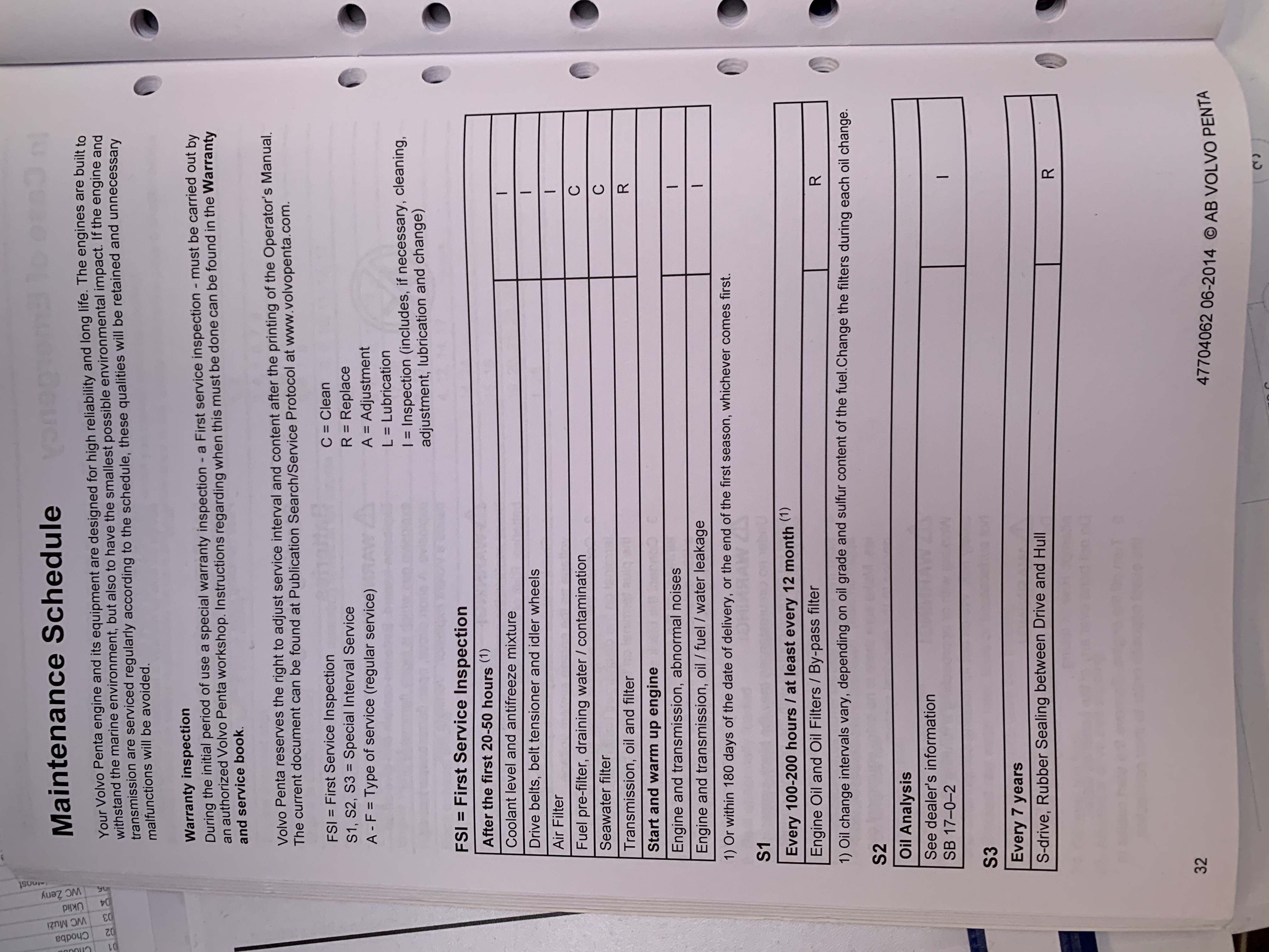

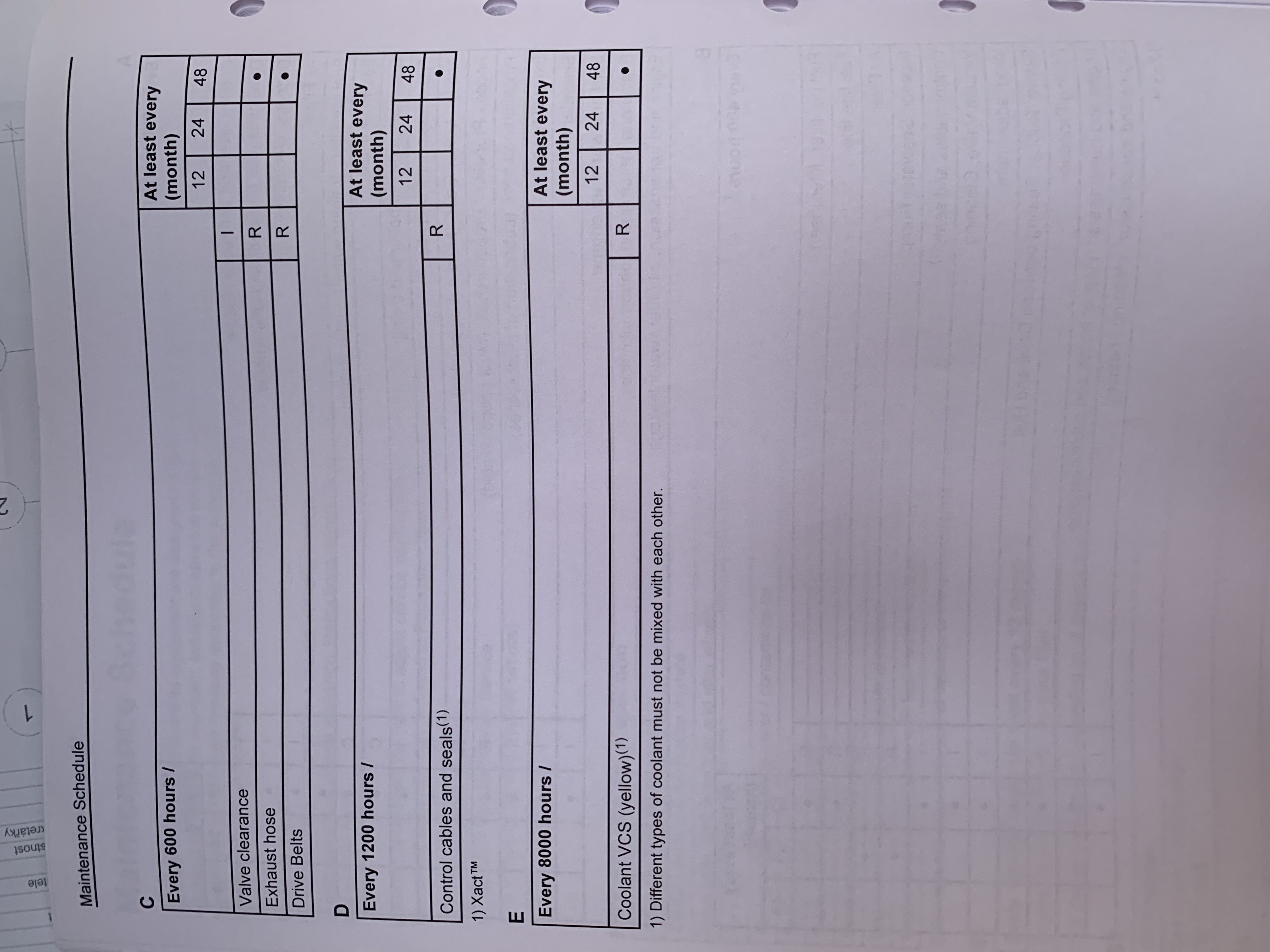

Nechávám dělat servis motoru autorizovanému servisu podle plánu údržby výrobce Volvo a to vždy jednou ročně. Podle tohoto plánu nejsou limity pouze mth, ale i časová perioda. Dodržuji to stejně jako servis u auta, jistota je jistota
