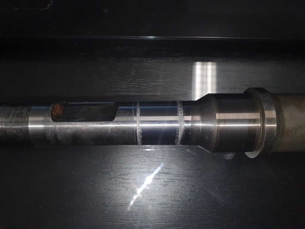

Na tohle se dala koupit opravná sada. Na vydřenou hřídel se nalisoval prstýnek a dalo se gufero s příslušnym rozměrem.

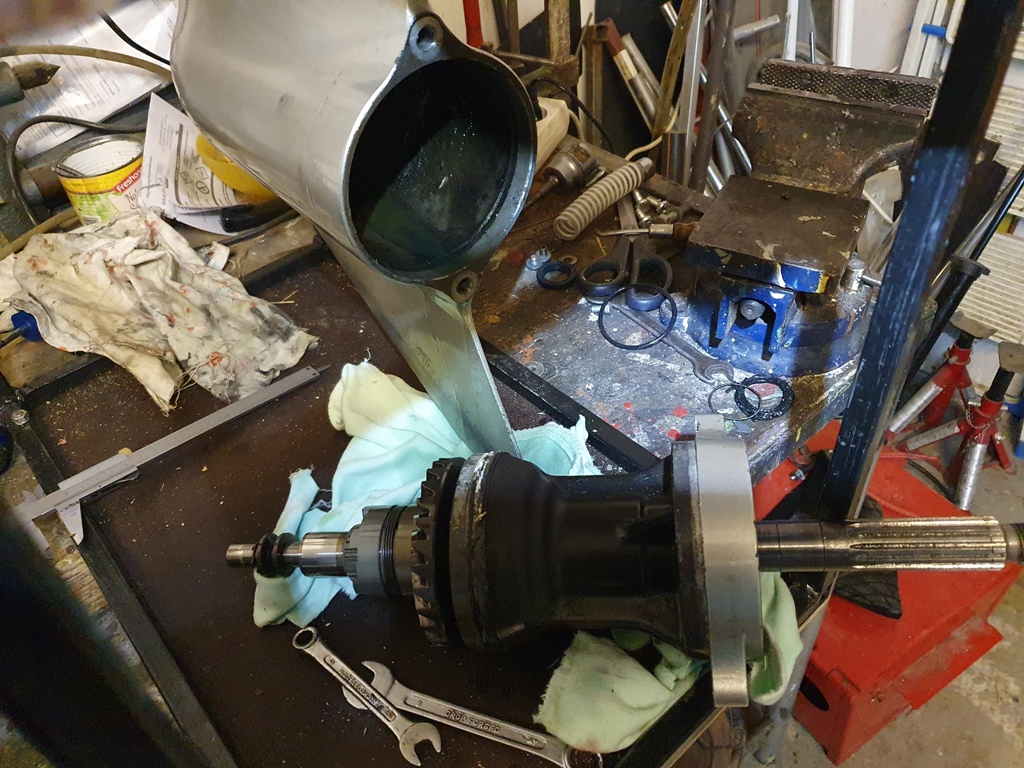

Len som v kútiku duše dúfal- že toto je jedna z najlepších ciest..
Ale to treba hriadel vybrať.
A každý asi vie ako sa prejaví 20. rokov v slanej vode
Ale mne sa dnes podarilo vybrať von vodorovnú/spodnú hriadel- v čo som ani nedúfal
Tak zajtra len zohnať spätné kladivo a dostať von vertikálnu hriadel..A už jedným vrzom dám aj nové ložiská a podla všetkého sa vyberiem presne tou cestou ako píšeš

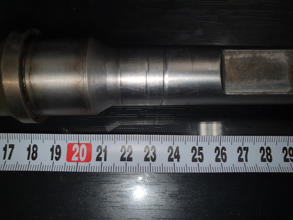

Ozzie píše:Neskoroduje. Marine guferá majú pružiny z odolných materiálov. Preto stoja aj 10x toľko ako bežné guferá.
Ešte by tu bolo jedno riešenie. Hriadeľ obrúsiť aby zmizla drážka, potom naniesť tvrdochróm a ten obrúsiť na mieru.
Je to náročná oprava, ale dá sa urobiť. Len musíš nájsť firmu ktorá to robí.
Ale asi Ty si už asi prešiel aj tým![]()
Ale to treba hriadel vybrať.A každý asi vie ako sa prejaví 20. rokov v slanej vode

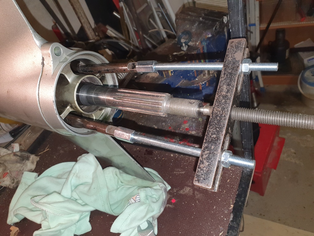

Demontážne kladivo som si vyrobil. Mám s rôznymi závitmi. Na závitové tyče 10 mm som navaril imbusovú (pevnostnú) skrutku a na koniec som zakontroval dve matky. Ako kladivo som na sústruhu prevrtal kus bronzu. Na vyťahovanie kolíkov to stačilo. Čo tam potrebuješ vytiahnúť?

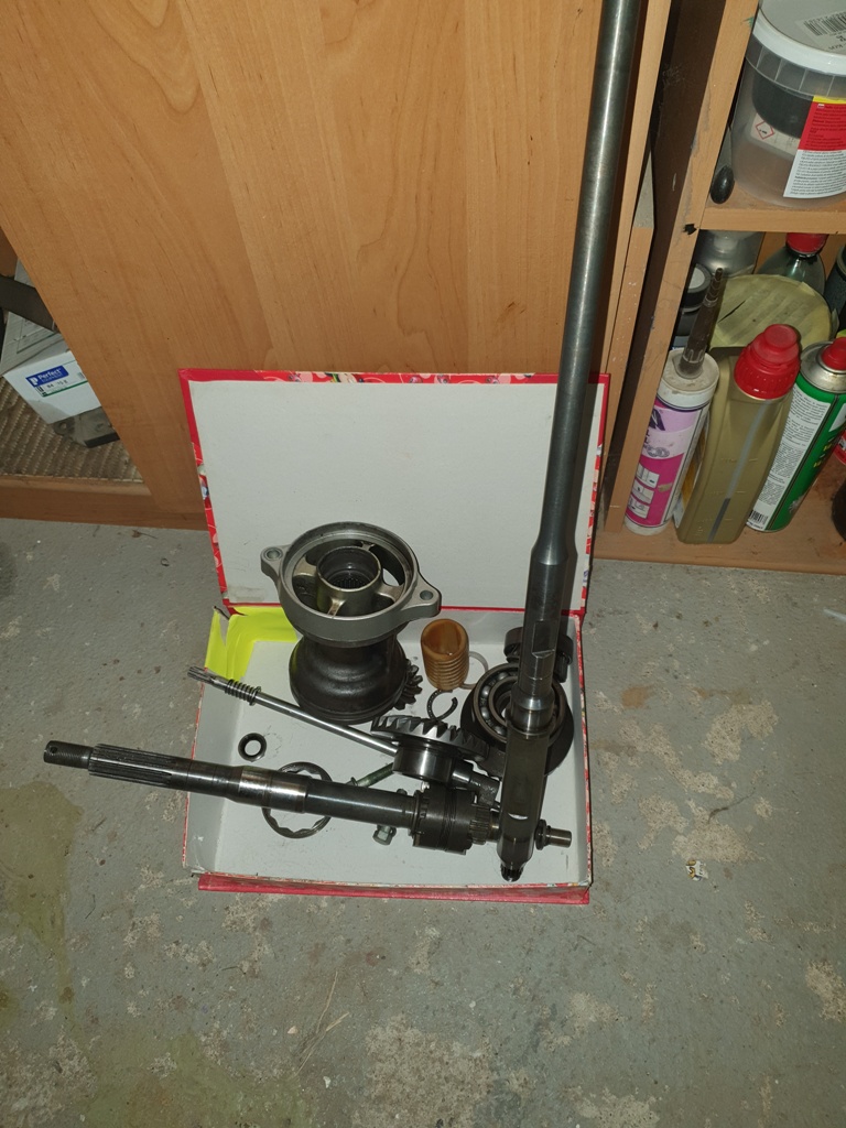

Potreboval som to na to aby som mohol vytiahnuť vertikálnu hriadel- aj s kuželovým vrchným ložiskom.
Ale ked som hriadel obalil do handry a dal do hasáku a po nom som klepal smerom na hor..A pomaly ale isto to šlo..
Aj sa mi podarilo dať dolu všetky ložiská - takže aj ložiská a okružky pôjdu všetky nové a myslím už s tým už bude na hodne dlhý čas pokoj
