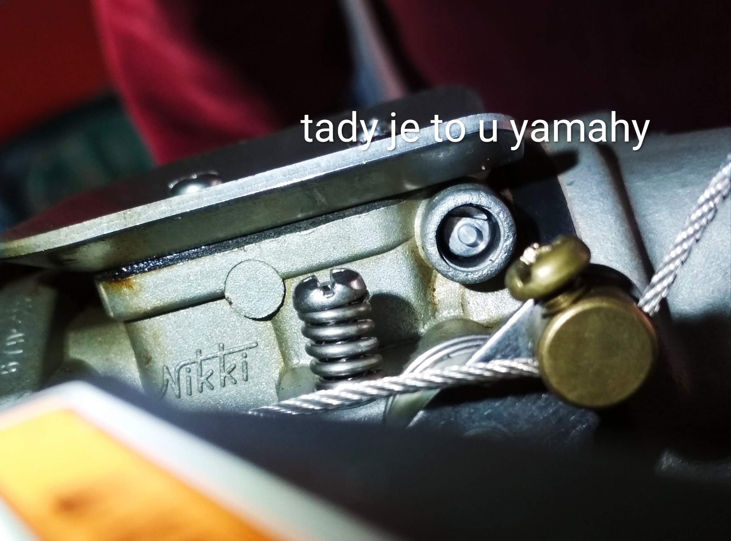

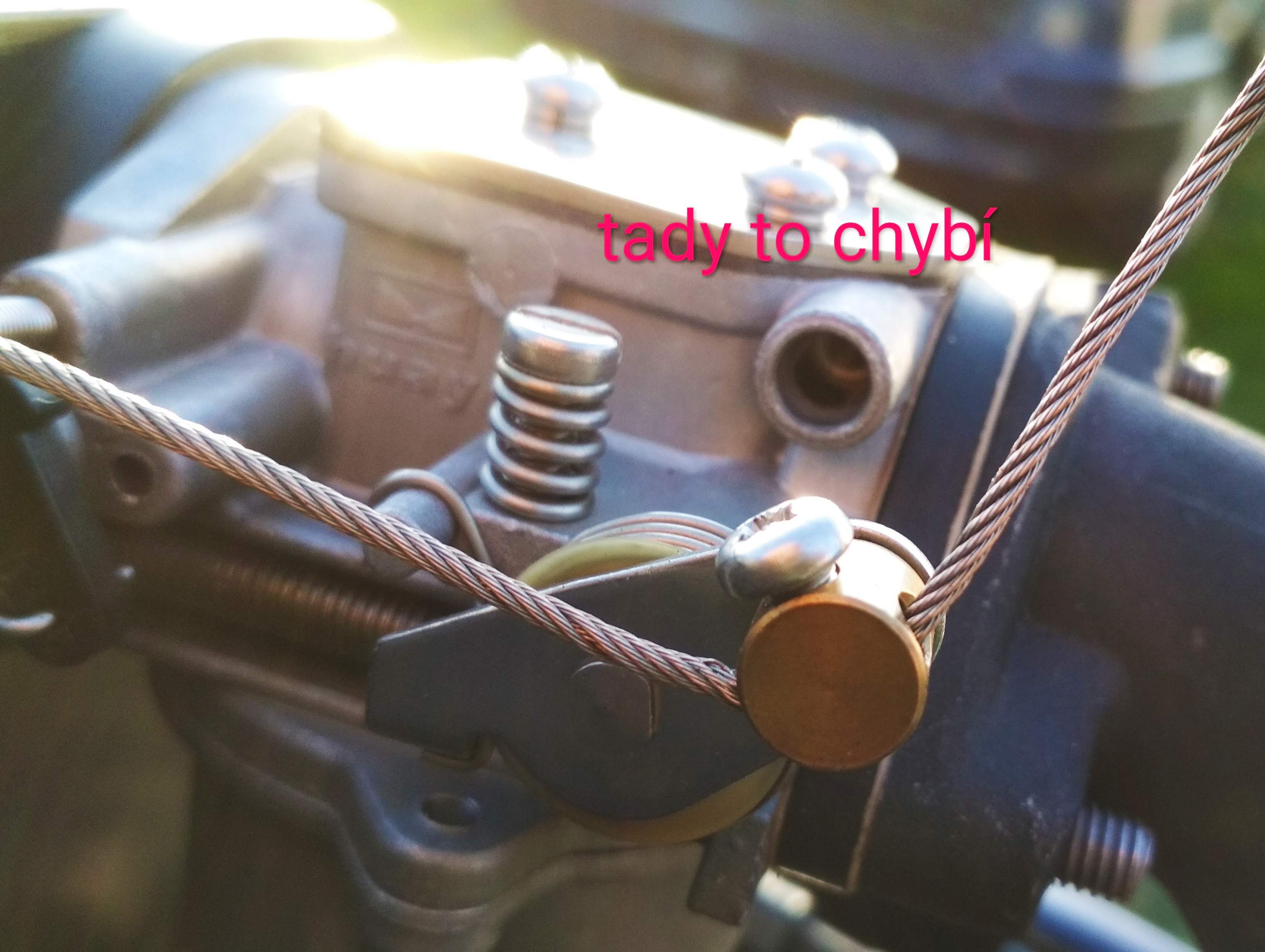

Ahoj lidi,
mohl by mi prosím někdo z vás poradit? Mám 5hp Hidea. Motor je starý 4 roky. Podařilo se mi někde ztratit ten šroubek (on to není úplně šroubek), je to spíš takovej šteluňk, který je v karburátoru na výstupu u potrubí k válci. Nevím přesně co šteluje, ale má to vliv na chod motoru ve volnoběžných otáčkách bez sytiče. Prostě bez toho motor na volnoběh má kuckavý chod a zhasíná. Při zvýšených otáčkách jde dobře. Ale volnoběh nedrží. Pokud tu dírku ucpu třeba prstem, tak volnoběh drží. Ale není to ono.
Potřebuju ten šteluňk někde sehnat. Jenže nevím, jak přesně se to jmenuje. Asi to bude na vícero karburátorech těchto výkonů podobné možná stejné (stoupání závitu a délka sedýlka). Kolega má 4hp yamahu, karburátor vypadá podobně (údajně je hidea levnou kopií yamahy). Já na karburátoru číslo nemám. Kolega ano - 67D-22. Zkoušel jsem to podle tohoto čísla někde najít, ale bezvýsledně. Poradíte mi?
Díky.

Takže, abychom to uzavřeli. Byť to na první ani druhý pohled nevypadalo, tak skutečně tento karbec je až na drobné niance kopie yamahy, potažmo parsun. Ten výše uvedený šroub pro yamahu tam pasuje. Ono z obrázku, nelze přesně určit, zda je to on. Většina karburátorů těchto výkonů, má šroubek se závitem průměru 5 anebo 6 mm. V tomto případě je závit 4x0,5mm. Je to takovej drobeček, cca 17mm dlouhý. Problém vyřešen. Díky všem za pomoc.
