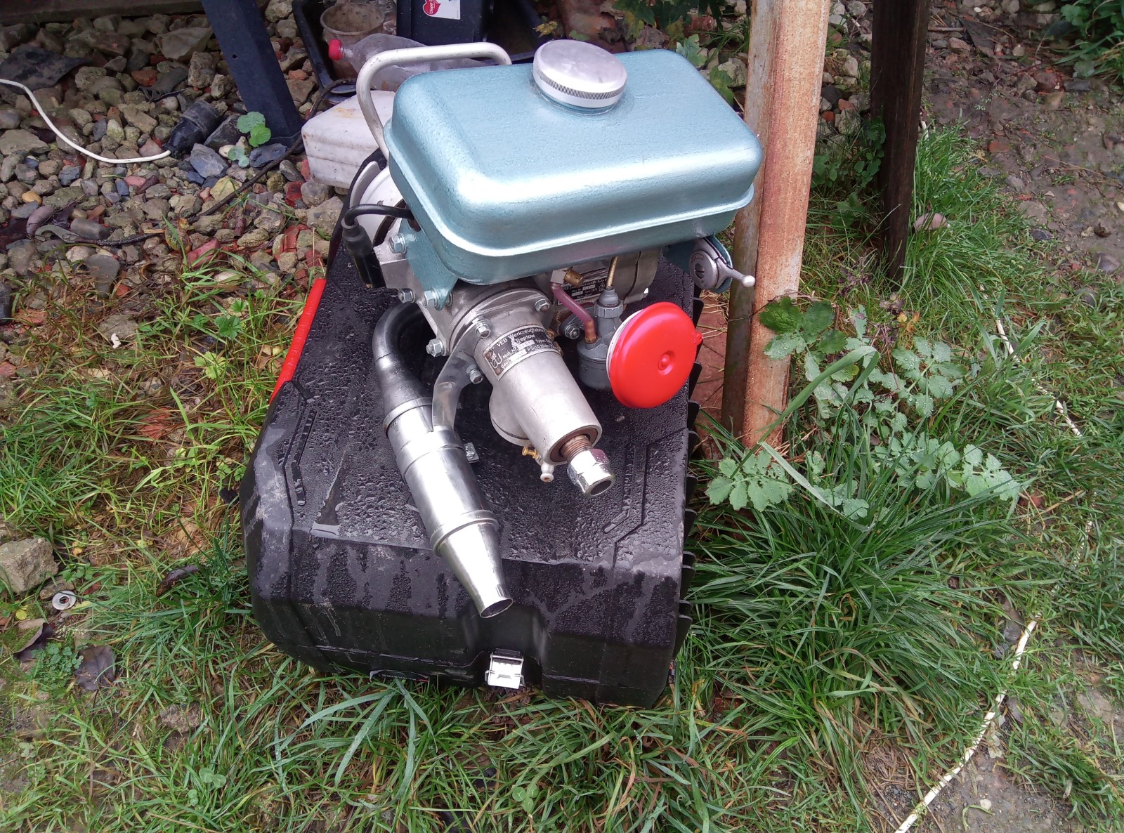

dovezl jsem si domů dalšího veterána jedná se o Tűmmler SB 75/1 2,5 PS. Na http://www.faltbootbasteln.de jsem se dočetl, že jsou dvě stoupání vrtule. Dokážete mi poradit jaké stoupání při provozu na hliníkové pramici „maďarka“ tuším, že se ji říká, nebo laminátové kanoi bude lepší? Dalším zádrhelem, na který jsem narazil je zásuvka na světelný obvod, nemohu přijít jaký samec do ní patří?
Ještě sháním lodní šrouby (obě stoupání) ideálně i s hřídelí. A držák na motor se sklápěcím mechanizmem. Kdyby tyto díly někdo měl rád bych si je koupil.
Předem děkuji za rady a za nabídky. :)

Příspěvekod maxik1958 » čtv zář 29, 2022 12:27 pm
Na lehkou loď větší stoupání, na držák se kouknu...jestli mám dva.

hotte píše:301041606_1140054226594834_8840312744158060158_n.jpgAhoj,
Tak jsem našel držák na tu Tvou 2,5....Jestli máš ještě zájem.
