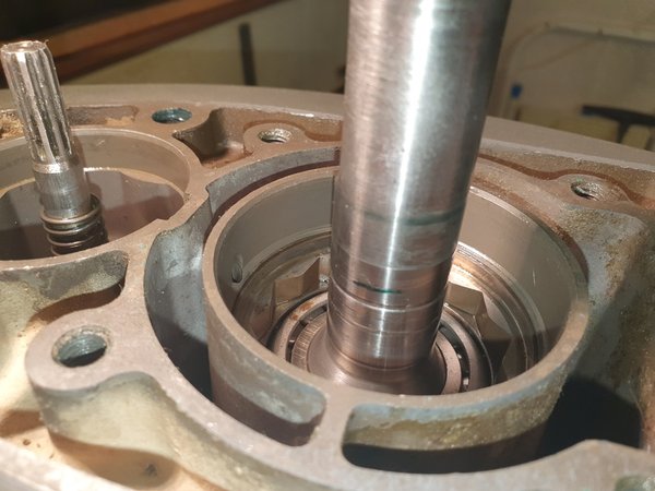

Menil niekto na motory guferá na vertikálnej hriadeli pod vodným čerpadlom?
Mne sa vždy dostane voda do prevodovky a neviem zistiť že kadial..A mám podozrenie že práve cez tie guferá aj ked ich dávam každý rok nové..Ja mám dve guferá za sebou-ale na hriadeli sú dve drážky presne kde má gufero tesniť..A myslím že tie drážky tam byť nemajú..Preto sa pýtam ak to niekto robil, či má na hriadeli tiež drážky..A nie sú rovnako hlboké.Preto si myslím že to tak nemá byť..
Ked sme už pri tých guferách.
Ktorým smerom by mali byť otočené??
Vo všeobecnosti platí že strunkou k mediu ktoré je potrebné utesniť...Ale v tomto prípade je potrebné zabezpečiť aby sa voda nedostala do oleja a opačne tiež....
Len pre poriadok- jedná sa dedka Hodna 90hp... :D

Příspěvekod Ozzie » čtv led 13, 2022 3:03 pm
Ahoj Pepo
Guferá som menil na Johnson 60 VRO ročník 1989. Tam guferá sú proti sebe. To znamená, že jedna má pružinu do oleja, druhá do vody.
Nie je to ale pravidlo. Viem, že Yamaha to má inakšie.
Najjednuchšie je vyhľadať na nete napr. tu: https://www.hondapartshouse.com/oempart ... dels/parts
Skús si nájsť Tvoj motor a tam sú aj výkresy a zoznam súčiastok.
V každej Honda Marine predajni Ti ochotne pomôžu s objednávkou súčiastok.
Ináč tie drážky neveštia nič dobrého, guferá môžu vyfrézovať takéto drážky do hriadeľov, ce ktoré potom sa dostáva voda do prevodovky.
Pomôže ceľkové GO prevodovky. Nové hriadele, ložiská a guferá.

Příspěvekod PEPO » čtv led 13, 2022 4:05 pm
Toto mám už dávno prelúskané...
Tam nepíšu ako majú byť otočené guferá..a dokonca podla toho a niektoré guferá majú iný primer..
Napríklad gufero ktoré je okolo hriadeli ktorá radí rýchlosti má v skutočnosti 10mm a píšu tam že gufero je 12x21 :roll: :roll: .
Je zaujímavé že na hriadeli ktorá pohána propeler boli guferá strunkou do vody a pod vodnou pumpou strunkou do oleja...
Ale teraz riešim ti pod vodnou pumpou...
Teraz ich vyskúšam dať opačne a tým pádom aj golierik gufera bude ponunutý o zopár milimetrov...A ak bude dobre- tak dám vyfrézovať uloženie gufera bude aj 1 lm nad drážkou a druhé gufero bude medzi drážkami..
Mne len zaujíma či to tak má alebo nemá byť..
Motor má 20 rokov a GO v tom rozsahu ako píšeš prevyšuje cenu celého motora..
Len tá samotná hriadel verím že by na SK stále bez mihnutia oka cez 1000eur :roll: :roll:
Ako ak to nepomôže budem musieť nejako krvopotne to celé rozobrať-ale to už nebude hračka.Lebo ten motor bol na mori a dostať von zvyslú hriadel nie je sranda....
Ale to budem riešiť až ked sa tam zasa počas sezony dostane voda...
Teraz cez víkend to dám dokopy--Nedám tam olej a v pivnici nohu ponorím do suda a každý den s vrtačkou budem točiť pár minut a uvidíme či sa tam tá voda dostane alebo nie...Guferá už mám všetky nakúpené..tak môžem robiť hokusy-pokusy ;)
Ale ako ty píšeš, mne by tiež akože najviac pasovala verzia že guferá by mali byť oproti sebe..
A k tým predajcom a akože servisom sa radšej vyjadrovať nebudem :whist: :whist: .
Mám viacero skúseností- a len tie zlé a ešte horšie...Myslím že schovám do vačku drvivú väčšinu mechanikov ktorý praktizujú svoju činnosť na území slovenskej republiky....Jediné čo im závidím je vybavenie...Aj aj to ked nie je v správnych rukách, tak výsledok sa očakávať nedá....

Příspěvekod david » čtv led 13, 2022 6:10 pm
Dvě gufera je nejlepší dát brkama proti sobě, nebo od sebe a mezi ně kápnout olej. Taky teče kolem O kroužku táhla řazení

Příspěvekod PEPO » pát led 14, 2022 8:58 am
Myslím že tie drážky tam byť nemajú.O tom som na 99,9% presvedčený.
Ak vrchné gufero otočím strunkou smerom k vode- tak tesniaca hrana gufera bude vychádzať nad drážku ako je tá spodná čiarka so zelenou fixou..
A uvidím neskôr ako bude vychádzať druhé gufero a to možno dám zasa opačne-strunkou do oleja..
Ale trúfnem si asi aj rozobrať celú prevodovku a vymenil by som aj všetky ložiská..
Včera som si vyrobil aj klúč na tú hviezdicovú matku ktorá zaisťuje kuželové ložiská.Lebo tie majú slabú vôlu a bol som v tom že sa možno budú dať aj dotiahnuť a vôla by mohla zmiznúť..Len zatial dumám na aký moment ju zatiahnuť :? :? :? .Lebo na hondu je neskutočne ťažké sa dopracovať k nejakému dielenskému manuálu ako je to pri ostatných značkách..Pred tým som mal tohatsu a tam to bolo tak fajne zverejnené že to by si na to doma trúfol snád každý.
Dnes ešte skúsim vymyslieť nejaký sťahovák spodnú časť/horizontálnu ..A či to vôbec po tolkých rokoch pôjde stiahnuť- tak to je jeden velký otáznik..Ked nepôjde to- tak vertikálnu hriadel nevytiahnem von :hmm:

Ahoj Pepo, ještě je zkus vyměnit za dvoubřítá gufera, tam by mohly ty styčný plochy vyjít mimo vyběhaný drážky. (nebo alespoň jedna)
Ať se zadaří, Jirka

Ahoj.
A tým som si už prešiel :D :D .
Dvojbrité gufero nepomôže- lebo jedna tesniaca stena je v tej istej úrovni ako má klasické gufero.A akože tá druhá styčná stena je len prachovka.
To by muselo byť gufero s dvomi strunkami.
Keby šlo do tuhého- tak dám odfrezovať cca 3-4mm z domčeku kde sú guferá uložené a tým pádom by boli cca o tých 3-4mm ešte vyššie ako je tomu doteraz..Ale skôr vyskúšam variantu A že ich dám opačne..Aj ked si myslím že to nie je najšťastnejšie riešenie dávať ich strunkami smerom k vode- lebo tá strunka asi časom skoroduje.Ale ak by to aj vydržalo 2-3 roku bolo by fajn.Výmenu mám už malíčku a aj ked mením olej v nohe nohu vždy zmontujem dolu a robím si to pekne v teple v dielničke ;) ;) ;)

Příspěvekod Ozzie » pát led 14, 2022 4:47 pm
Neskoroduje. Marine guferá majú pružiny z odolných materiálov. Preto stoja aj 10x toľko ako bežné guferá.
Ešte by tu bolo jedno riešenie. Hriadeľ obrúsiť aby zmizla drážka, potom naniesť tvrdochróm a ten obrúsiť na mieru.
Je to náročná oprava, ale dá sa urobiť. Len musíš nájsť firmu ktorá to robí.
